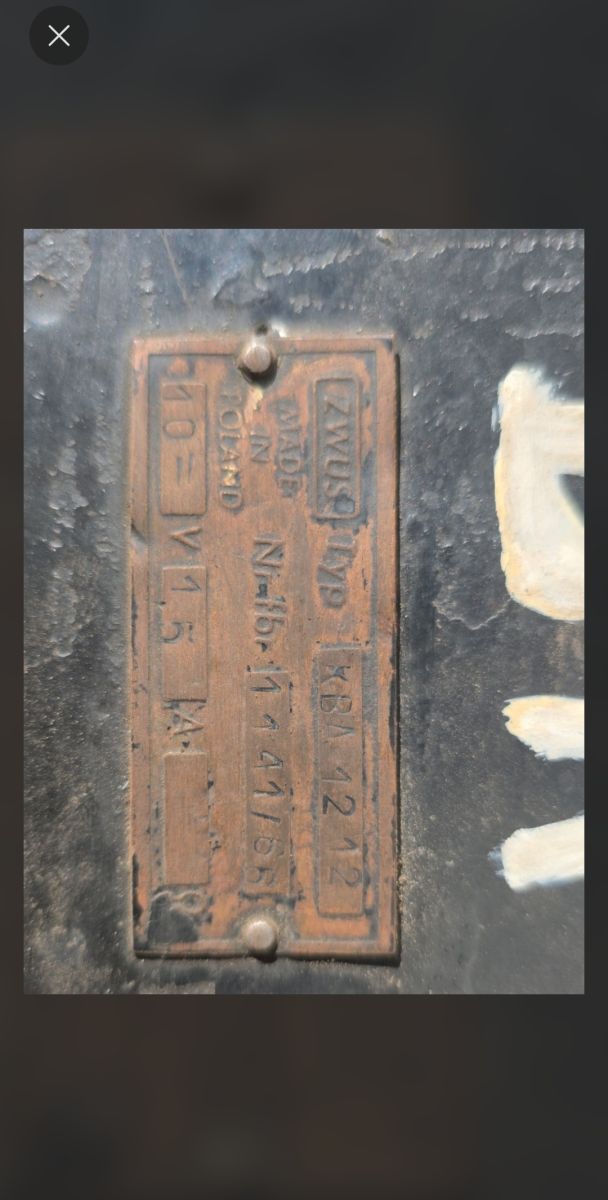

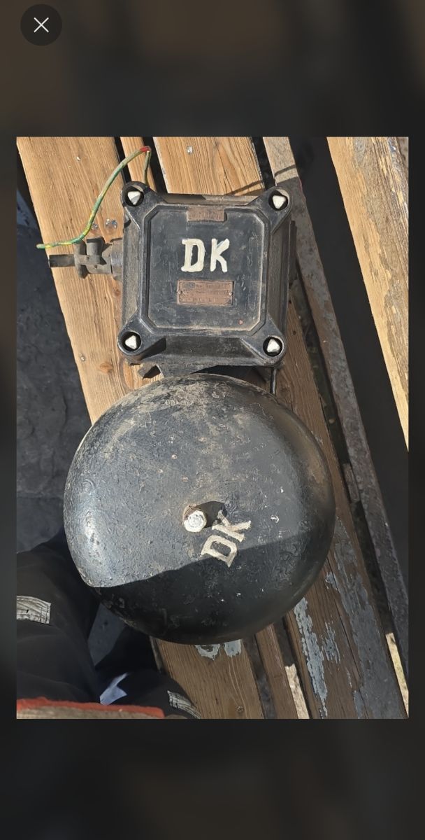

Jak zasilić dzwon 110V DC 2A z sieci 230V? Jaki zasilacz dobrać?
PwmLora 25 Cze 2026 08:55 417 7

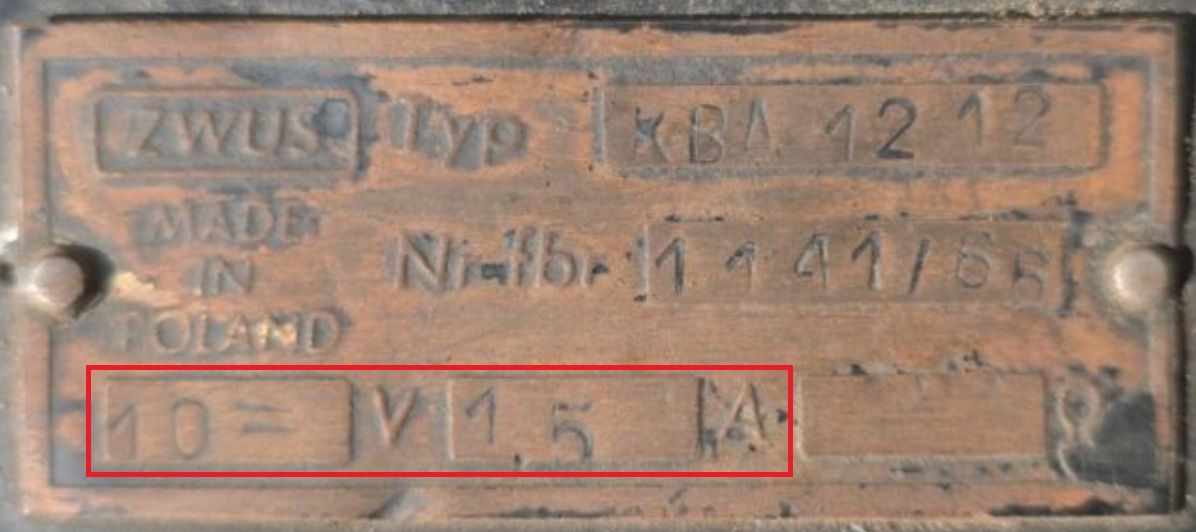

✨ Dyskutowano sposób zasilenia starego dzwonu szybowego kopalnianego z sieci 230 V AC. Początkowo pojawiło się błędne odczytanie tabliczki jako 110 V DC, jednak po dokładniejszym odczycie ustalono, że dzwon wymaga zasilania 10 V DC przy prądzie 1,5 A, czyli około 15 W. Zalecano użycie zasilacza laboratoryjnego z ograniczeniem prądowym, ewentualnie zasilacza DC o mocy zbliżonej do znamionowej, a nie akumulatora samochodowego ze względu na ryzyko uszkodzenia mechanizmu i przegrzania przewodów. Jako prostsze rozwiązanie wskazano transformator dzwonkowy 8 V z mostkiem prostowniczym. Wspomniano też o możliwości wykorzystania przetwornicy lub zasilacza z telewizora kineskopowego, ale bez gwarancji trwałości.
