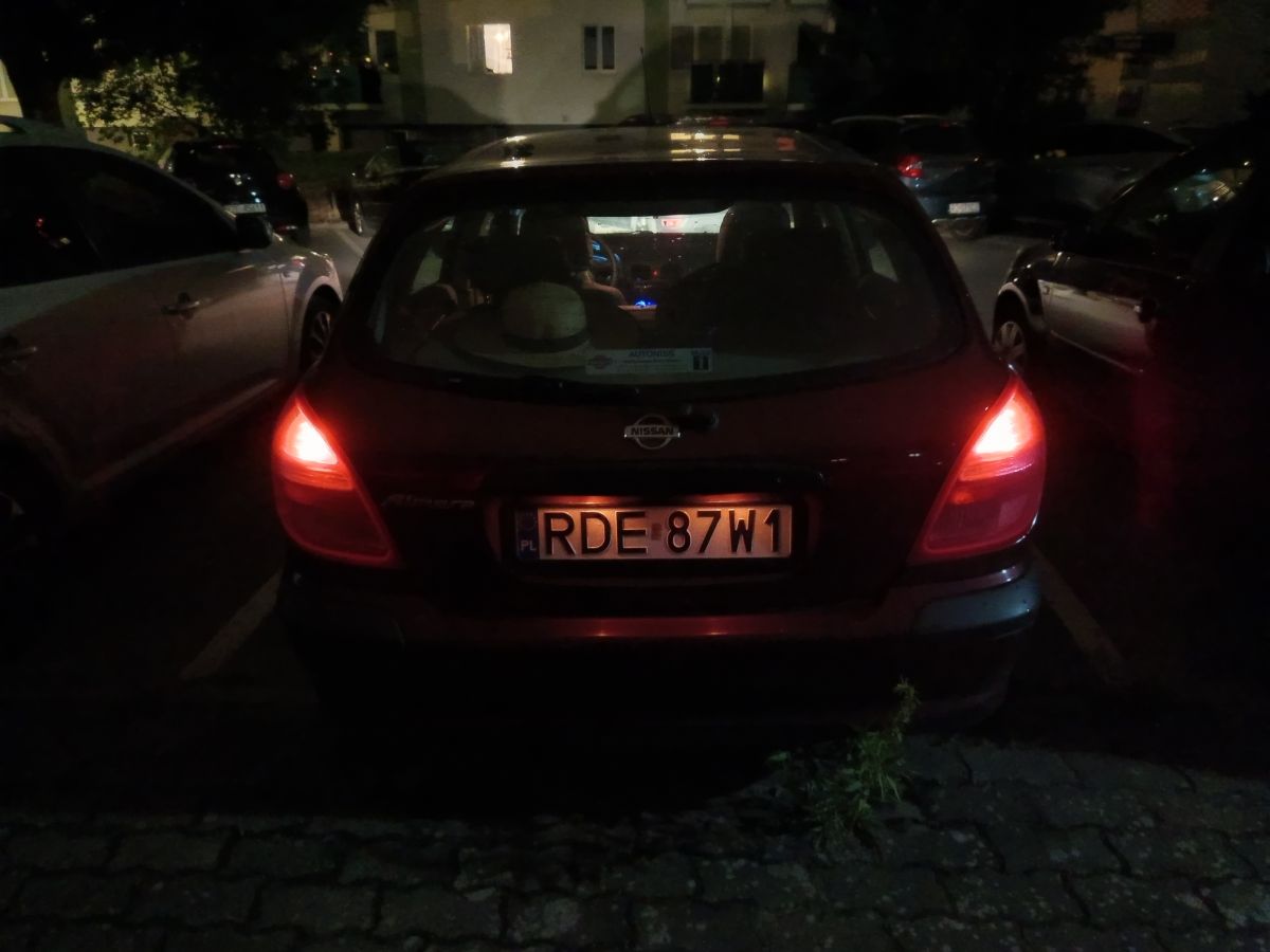

Jak ograniczyć częste przepalanie żarówek W5W w oświetleniu tablicy rejestracyjnej Nissana Almera N16, skoro podczas pracy silnika pojawia się tam około 14 V?

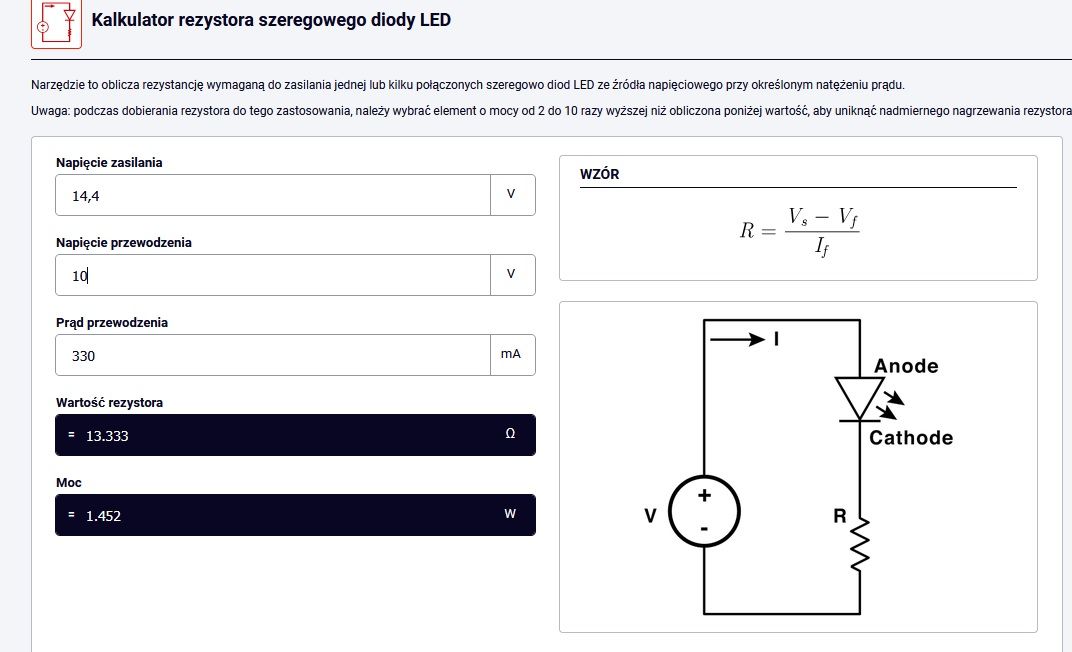

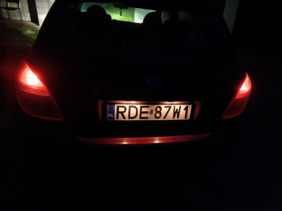

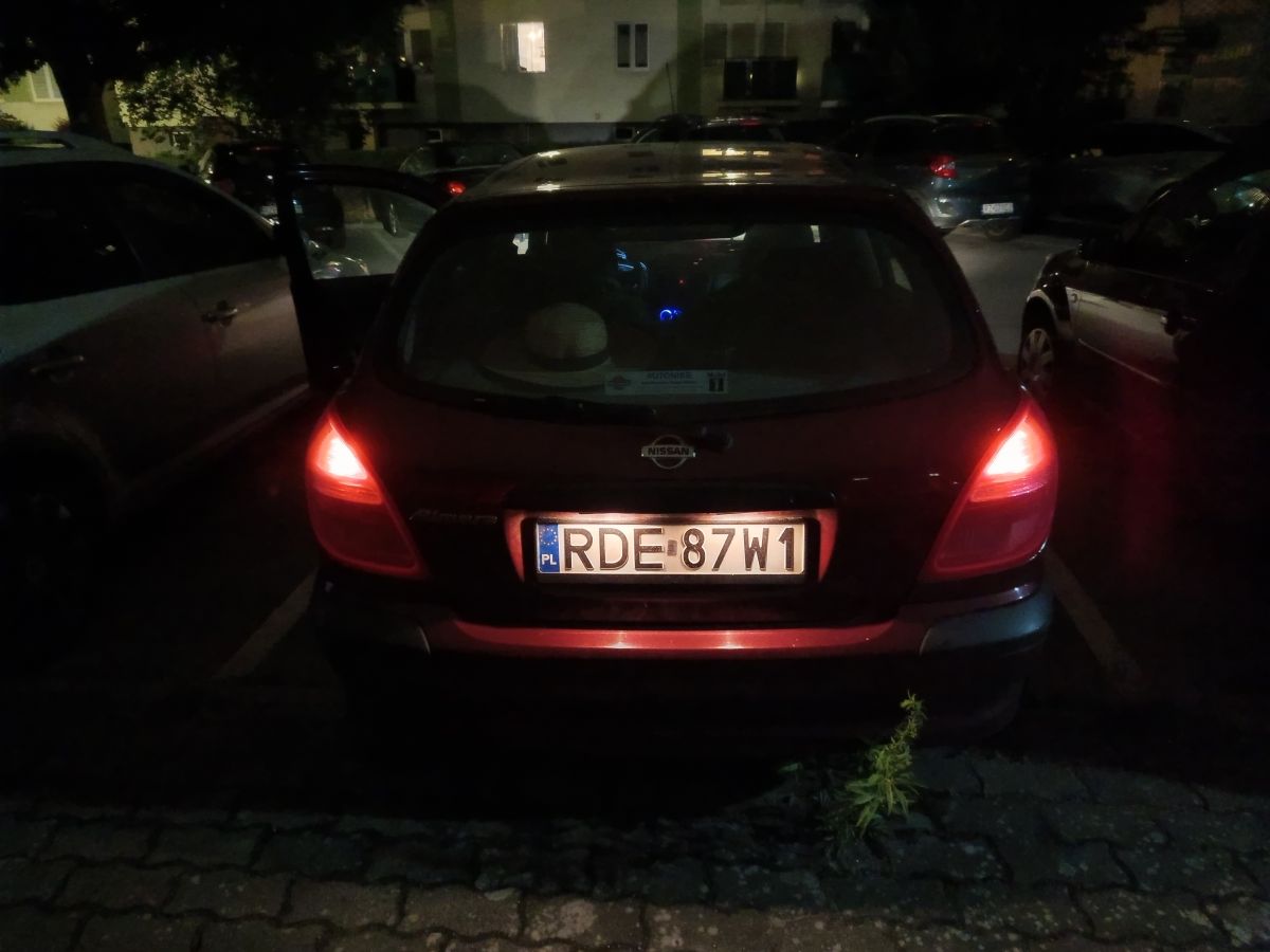

Najpierw należy wymienić skorodowane oprawki, sprawdzić szczelność kloszy oraz usunąć luzy powodujące wstrząsy klapy, ponieważ 14–14,4 V jest normalnym napięciem instalacji samochodowej, a opisany nalot wskazuje na uszkodzenie lub zawilgocenie żarówek [#21928258] [#21928366] [#21928439] Warto zastosować markowe W5W, np. Narva, Osram, Tungsram albo wersje Longlife, zamiast tanich zamienników [#21928016] [#21928366] Samodzielna płytka LED może nie mieć wymaganej homologacji, więc legalną alternatywą byłaby tylko kompletna homologowana lampa LED, jeśli istnieje odpowiedni zamiennik [#21928016] Jeśli po naprawie oprawek nadal potrzebne jest ograniczenie obciążenia, można zastosować szeregowy rezystor, który dodatkowo ograniczy prąd rozruchowy zimnego włókna, lecz będzie się grzał i wymaga odpowiedniego zapasu mocy [#21928299] W praktyce zastosowanie rezystora około 5–10 Ω obniżyło napięcie na W5W do około 10 V i moc żarówki do około 3,5 W, zapewniając słabsze, ale wystarczające świecenie [#21935144] [#21950448]
Dyskusja dotyczy częstego przepalania żarówek W5W 12V 5W w podświetleniu tablicy rejestracyjnej w Nissan Almera N16 1.5 z 2002 roku. Uczestnicy wyjaśniają, że napięcie 14–14,4V przy pracującym silniku jest normalne, a przyczyną awarii mogą być słabej jakości żarówki, zużyte lub zaśniedziałe oprawki, nieszczelność lampki, woda, wibracje klapy bagażnika oraz mechaniczne uszkodzenia przy trzaskaniu klapą. Omawiane rozwiązania to zastosowanie markowych żarówek long life, wymiana oprawek, dołożenie rezystora szeregowego w celu obniżenia napięcia, użycie żarówek 24V jako trwalszej, lecz słabiej świecącej alternatywy, oraz gotowe lampki LED z homologacją E jako jedyna legalna opcja zamiast własnych przeróbek LED. Pojawia się też sugestia, że przy nieszczelności lub złym kontakcie samo obniżanie napięcia może nie rozwiązać problemu.
