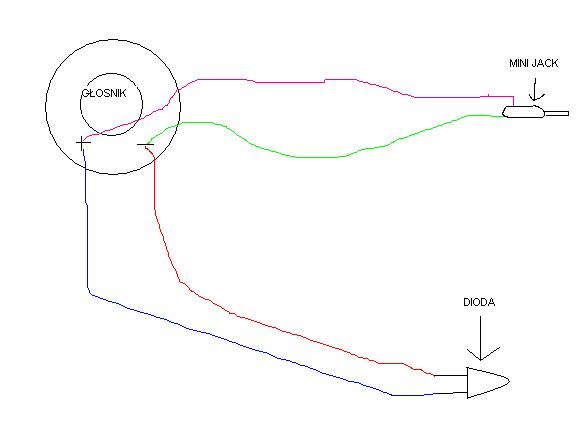

  • #4 2220611
    kdudka1988
    Posty: 371
    Pomógł: 8
    Ocena: 16
    masz tu jak to ma wyglądać (człowieku czy ty naprawdę jesteś taki ciemny :| ) pozdrawiam i powodzenia (jak podłączysz inaczej może wywalić wzmacniacz)
    • Iluminofonia pytanie bieguny co gdzie bez tytł.JPG (9.65 KB) Musisz być zalogowany, aby pobrać ten załącznik.
  • #5 2222030
    lewytolewy
    Poziom 19  
    Posty: 451
    Pomógł: 3
    Ocena: 5
    No dzieki jesli ktos jest hetny to ostrzegam ze ten uklad jest zly trzeba zamienić mase z sygnałem bo inaczej sie cały czas świeci
    dzieki za pomoc lewytolewy
  • #6 2222067
    Przemyslaw
    Posty: 1510
    Pomógł: 43
    Ocena: 66
    nie wiem co namieszales ale uklad jest zgodny z podstawowa aplikacja tranzystora i napewno dziala. To pewne jak 2+2=4
