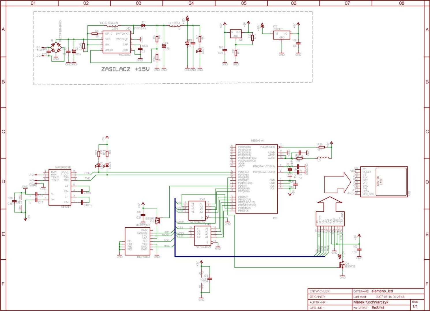

    Troche czasu mineło od mojej ostatniej wizyty w tym poscie. Umieszczam schemat podłączenia Atmegi do lcd'ka. Co do wsadów to muszę je pozbierać w jedną całość bo teraz sam juz nie wiem co do czego służyło :wink:. Obecnie pracuję już na ARM'ie Philipsa i muszę przyznać że po podkręceniu go na wew. PLL do 71Mhz (jakieś 17% ponad max producenta ) niestety nie działa stabilnie więc musi zostać na około 62Mhz :wink: . Dobrze że ma ona dwa SPI bo ten pierwszy chodzi wolniej jak SPI Atmegi więc skorzystałem z SSP który pracuje na 20Mhz (więcej już karta SD nie da rady). Z pierwszych testów wychodzi że ARM (LPC2103) rzeczywiście "działa" szybciej (no bo musi :wink: ) ale podkręcona Atmega też dawała sobie nieźle rady.
    Niedługo filmik z możliwości ARM'a :wink:
    CDN
    Z pozd.
    MK

    markosik20:
    do których pinów AVRa podpinasz LCD i kartę SD ??

    markosik20 napisał:
    Troche czasu mineło od mojej ostatniej wizyty w tym poscie. Umieszczam schemat podłączenia Atmegi do lcd'ka..............ciach
    Z pozd.
    MK
    Może zamieścisz plik z eagla ... ten .jpg jakiś nie wyraźny ;>

    Zrobiłem na szybko schemat + płytke
    Jest to Atmega32 nie 8 - więcej miejsca na soft - wszystko w dip nie w smd
    Moze okazać się ze coś jest źle połączone - płytkę będe dopiero robił i testował.
    Wersja Eagle 4.16
    Teraz trzeba ładnie poprosić markosika20 o wsad do gcc :D
    Pozdrawaim Jaro

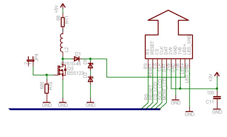

    Cieszę się ze kolega Kubuś zrobił schemat bo mnie wszystko zgineło.....od awarii PC. Został mi tylko schemat....ale podłączenia do ARM. A więc tak, co do zasilania to:
    1. Albo wykorzystać Atmegę "L" i zasilić wszystko z 3V.
    2. Albo założyć bufor 74LVS244 (który niestety nie wszędzie można kupić)
    Ważne jest żeby karta SD i LCD pracowały na napięciu nie większym od ~3,12V (bo nie będą działać). Co do podświetlenia można wykorzystać PWM (ja to zrobiłem na ARM'ie i pięknie działa dla L=220uH). Poniżej schemat. Niestety nie posiadam funkcji do odpalenia tego na AVR.
    Co do wsadów to umieszczę dzisiaj wieczorkiem i będą to główne funkcje inicjalizujące LCD i kartę, oraz rysujące grafikę i bmp. Z racji tego że już nie pracuje na AVR (z tym LCD) to temat trafił u mnie na półkę i niektóre funkcje mogą być nieczytelne. Służę jednak pomocą.

    @offtopic
    @ vonteq666
