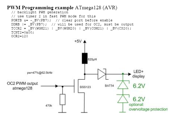

    Witam, mam pytanie, czy ktoś robił przetwornice do podświetlania LCD (S65) ale z 3V, a nie z 5V.
    Zrobiłem dokładnie taką jak na ogólnodostępnym schemacie (dławik, dioda, tranzystor) i przy L=680uH maksymalne napiecie jakie udało mi sie uzyskać to 9,5V.
    Proszę o pomoc, bo już wymiękam :(
    procek chodzi na 8MHz
    	PORTB &= ~_BV(PB1);
    	DDRB  |= _BV(PB1);
    	TCCR1A = _BV(COM1A1) | _BV(COM1A0) | _BV(WGM11);
    	TCCR1B = _BV(WGM13) | _BV(WGM12) | _BV(CS10);
    	TCNT1=0;
    	ICR1   = 160;
    	OCR1A =  25;

    ale 9.5V powinno wystarczyć na podświetlanie tego wyświetlacza...
    w ostateczności można diody podłączyć równolegle. i wtedy do podświetlania wystarczy 3-3.3V

    -> Freddy właśnie skożystałem z tego schematu, tylko ja mam VCC +3V a nie 5V, próbowałem z innym wypełnieniem i czestotliwościami (przyznam sie sczerze że troche na pałe) ale max to 9,5V - słabiutkie podświetlenie, a przecież ten LCD może świecić jak "latarka" :P
    Wymień na ~200uH. Ja 9V osiągam przy 100uH. Inna sprawa że trzeba dobrać częstotliwość i wypełnienie ale to można mniej więcej obliczyć lub zasymulować.
