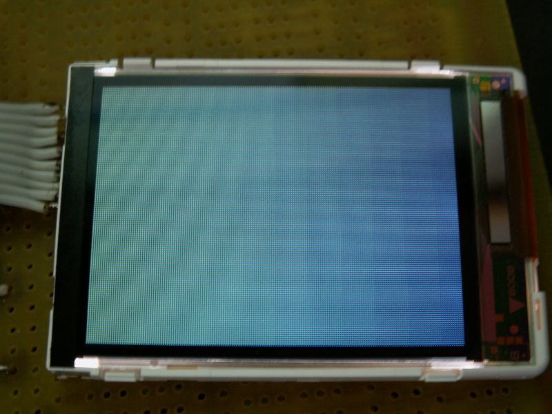

  • Witam,
    udało mi się dzisiaj uruchomić ten wyświetlacz ! (model LS020 kupiony na Allegro) Co prawda na razie potrafi jedynie mrygać na różne kolory, ale jestem na dobrej drodze. Początkowo miałem problemy z uruchomieniem, ale po znalezieniu błędów ruszył bez problemu.
    Schematy podłączenia oraz sposób programowania pochodzi ze strony
    http://www.superkranz.de/christian/S65_Display/DisplayIndex.html
    Od razu mówię, że wyświetlacz lutowany był zwykłą transformatorówką... Strasznie się przy tym napociłem, ale wyszło całkiem nieźle i nawet działa :D
    Jak tylko uda mi się wyświetlić na nim coś sensownego, od razu dam znać.
    • LCD od S65 sterowany przez ATmega16. PICT0005_800.JPG (86.35 KB) Musisz być zalogowany, aby pobrać ten załącznik.
    • LCD od S65 sterowany przez ATmega16. PICT0004_800.JPG (132.68 KB) Musisz być zalogowany, aby pobrać ten załącznik.
    • LCD od S65 sterowany przez ATmega16. PICT0003.JPG (133.87 KB) Musisz być zalogowany, aby pobrać ten załącznik.

    Układ to typowa płytka z ATmega. Zmontowałem ją na płytce uniwersalnej zakupionej ok. 4 lat temu. Płytka miała służyć do zmontowania komputerka na Z80, ale mi się znudziło. Ostatnio ją reaktywowałem i wymieniłem Z80 na ATmega, potem podłączyłem parę peryferiów (przyciski, wyświetlacz od Bolka), potem LCD od 3310, a teraz odpaliłem LCD od S65.
    • LCD od S65 sterowany przez ATmega16. PICT0006_800.JPG (146.5 KB) Musisz być zalogowany, aby pobrać ten załącznik.

    Schematu nie mam, gdyż mój "projekt" powstawał na bieżąco (co zresztą widać). Jeśli chodzi o podłączenie wyświetlacza, to informacje na ten temat znajdują się na stronie, którą podałem w pierwszym poście. Nie ma sensu ich tu powtarzać...
    Niedługo umieszczę zdjęcia z czymś sensowniejszym na wyświetlaczu, tylko dopracuję oprogramowanie, bo na razie to kawałek bardzo pomieszanego kodu
    Moderowany przez androot:
    Nie pisz postu pod postem! Uzyj przycisku "Zmień"
    Udało mi się przesłać na wyświetlacz obrazek. Program na komputerze wczytuje obrazek PNG i wysyła go po porcie szeregowym do procka, a on przekazuje go na wyświetlacz. Niestety port szeregowy jest bardzo powolny (obrazek przesyła się ok. minuty) i czasem zdarzają się błędy. Muszę nad tym popracować :). W niedługim czasie planuję przerobienie LCDproc (linuksowy program do raportowania stanu systemu na wyświetlacz) tak, by działał z moim urządzeniem.
    • LCD od S65 sterowany przez ATmega16. PICT0002_800.JPG (124.47 KB) Musisz być zalogowany, aby pobrać ten załącznik.

    Są, ale na razie pozostanę przy tym, co mam. Później i tak zamierzam się przesiąść na ARMy, więc nie ma sensu w to więcej inwestować. Poza tym wystarczy odpowiednio zaimplementować oprogramowanie do Atmela i ograniczyć komunikację z komputerem do minimum. Wolę napisać dobre oprogramowanie niż tłumaczyć się słabościami sprzętu. No i znalazłem też stos USB na ATmega, więc myślę, że przesiadka na razie nie będzie konieczna.
    Właśnie pracuję nad ulepszonym protokołem, który zawierać będzie kontrolę CRC, by uniknąć błędów (jak zwiększyłem jasność podświetlenia, pokazało się więcej błędów, gdyż przetwornica pracuje z częstotliwością zegara). Zastanawiam się, czy umieścić tu kod, ale mój program po stronie komputera jest napisany pod Linuksa, więc niewielu osobom może się przydać, a ten po stronie ATmega to tylko lekko przerobione oprogramowanie Christiana Kranza.

    Dzisiaj trochę popracowałem i udało mi się zrobić prosty protokół z korekcją błędów CRC16 (przetwornica do podświetlania chodzi na podobnej częstotliwości, co port szeregowy, co przeszkadza w bezbłędnej transmisji). Muszę jeszcze nad nim popracować, ale chyba jednak zdecyduję się w końcu na zakup układu FT245BM, bo szeregowiec ma zbyt małą prędkość transmisji i się po prostu nie nadaje...
