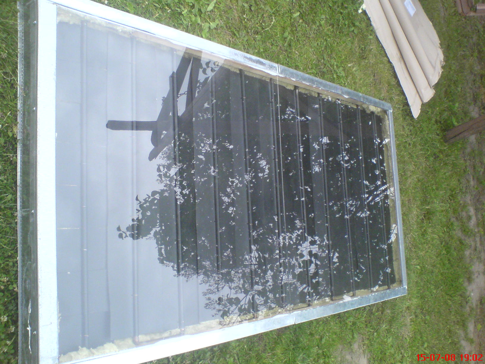

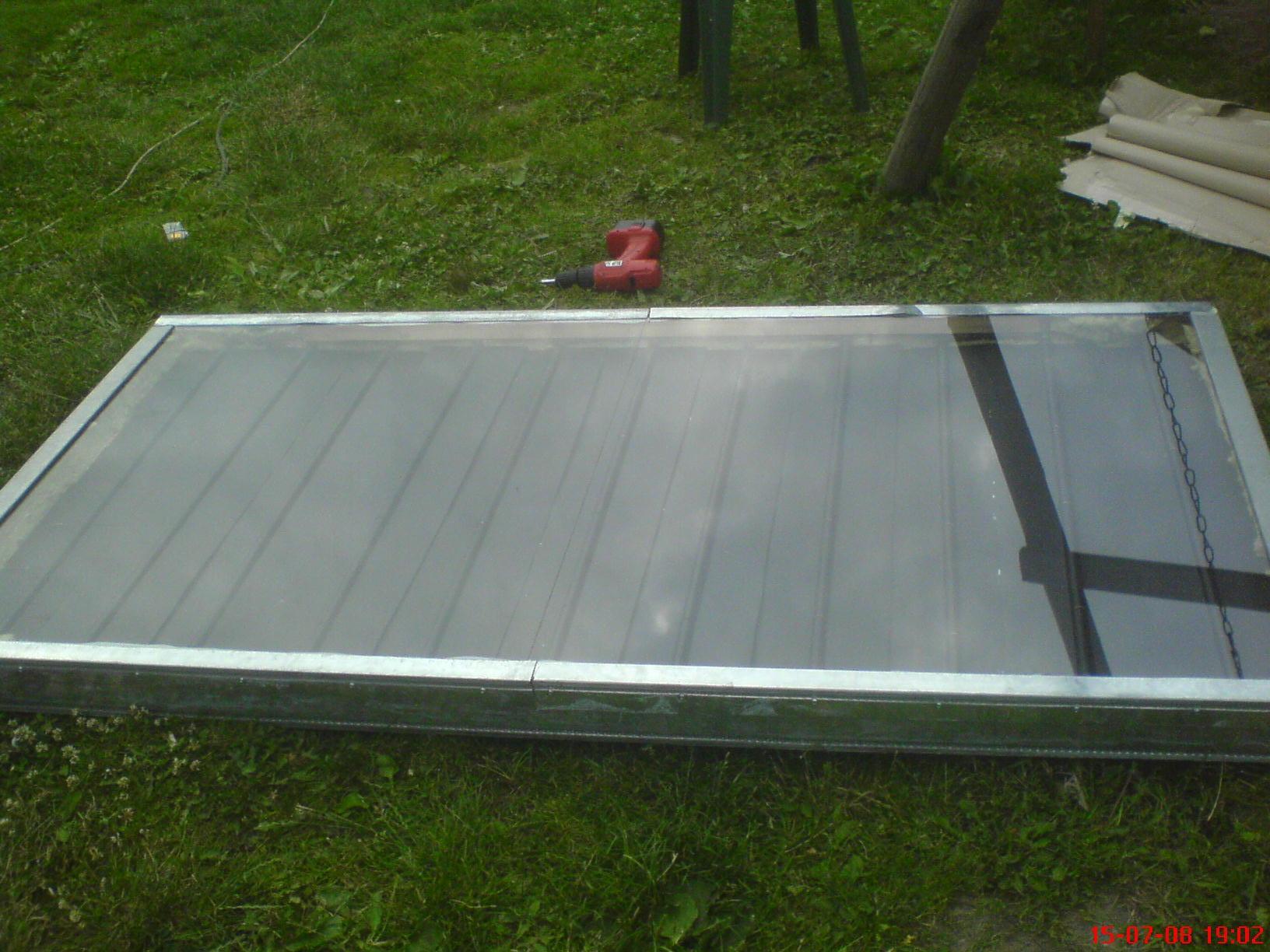

    Tak wygląda mój kolektor. Dzisiaj nie dałem rady go zamontować, ale myślę, że jutro dam radę.
    Już wiem gdzie zrobiłem błędy w budowie obudowy i jak przyjdzie czas na następny to wykorzystam tą wiedzę. Następny wyjdzie bardziej profesjonalnie.

    Kurna, dlaczego wstawiacie fotki jako załącznik, a nie jako "Dodaj obrazek"? - niepotrzebnie trzeba "płacić" za obejrzenie fotki (może niewiele, ale zawsze można punkty wykorzystać na coś innego)
    [Dodane]
    Teraz -SUPER :D

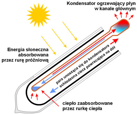

    Koledzy ponawiam Pytanie czy ktoś wie jaki środek czy płyn jest w kolektorze próżniowym?"rurką ciepła"
    Jak zbudować kolektor słoneczny za 1500 zł z grzejników panelowych?
    cóż to za magiczny środek ????? :-)

    Semir : A cóż to takiego możesz cos więcej opowiedzieć o tym magicznym środku ? Temat poważnie mnie zainteresował szukam pomocy w tym temacie
  • #1526 5350387
    Semir
    Posty: 217
    Ocena: 19
    Temat owszem ciekawy ale trochę wiedzy z termodynamiki trzeba zgłębić. Wykorzystuje się tu dwufazową przemianę (cieczy parującej w niskich temp.) Można stosować wszelkiej maści freony lub jak na zdjęciu nowszej generacji czynnik chłodniczy R134a stosowany w instalacjach klimatyzacyjnych. Jest ogólnie dostępny w hurtowniach AGD lub jeśli masz znajomego gościa od klimy. Tani i w małych opakowaniach.

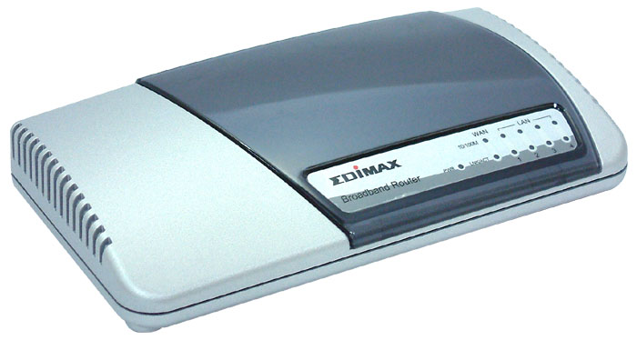

    sn-rf napisał:
    Układ mierzący temperature to Edimax BR-6104K,
    możesz jaśniej :D ?
  • #1529 5350902
    Semir
    Posty: 217
    Ocena: 19
    Router do kompa (porty WAN/LAN)
  • #1530 5350971
    Amanda
    Posty: 304
    Pomógł: 6
    Ocena: 21
    Co to jest router i jak wygląda to wiem, ale jak tym mierzyć temperaturę?
