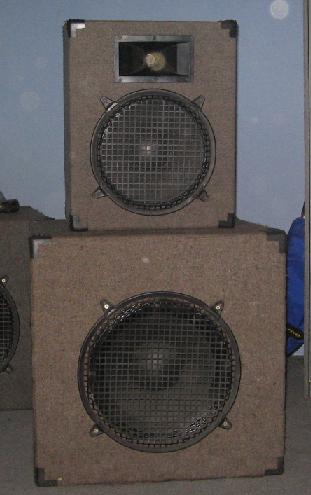

moje male kolumienki z glosnikiem basowym 11,5 KG :)
djwarecki 23 Maj 2006 09:57 5603 22
  • a to moje malenstwa ;p kiedys je zrobilem i do dzis graja super ! subwofery na glosnikach tonsil 38/200 a satelity to gwizdki tonsil i szerokopasmowa tonsil 30/50 zabieram je do klubow i graja super..czysty dzwiek gleboki bas ladne srednie i sopran ! pozdrawiam

    zaczne od tego, ze powinienes usunac prowizje :D tzn zmniejszyc zdjecie. Wypowiedz sie czym je zasilasz i jak graja :D

    Całkiem fajne tylko napisz o nich coś więcej ;]

    Nawet ok, tylko proporcje subow mi sie nie podobaja.

    dokladnie:) Jak maja mniejszy przod a sa glebsze to wygladaja o niebo lepiej. Wiem ze to kwestia gustu ale strasznie paskudna ta okleina(koc). Czy nie szkoda bylo ci kasy na tak mocny gwizdek to glosnika 50W?

    zasilam je lekko przerobiona yamaha ax 900 tzn.inne trafo chlodzenie i wyjcia :) robilem je bardzo dawno ale efekt basu srednich i sopranu jest dopracowany w 100 % a co do wielkosci subwoferow to robilem na oko bez zadnych wyliczen a koce zamienie na okleine kiedys nie mialem nic wiec kocem obilem :D

    To są subwoofery w Closed? Parametr EBP mowi że poradzą sobie w BR. Dużo lepiej niż w Closed jesli chodzi o zejscie.

    one maja z tylu otwor 15 cali na srodku i z taka dziura mi graja najlepiej ! w pomieszczeniach oczywiscie bo na dworzu to nie zbyt :)))

    lol :D Czy nie wydaje Ci sie ze ten otwor z tylu jest za duzy? Przeciez te glosniki pracuja tak jakby byly praktycznie bez obudowy, no ale nie wiem jak to jest w tym przypadku, moze sie myle :) Pozdrawiam ;)

    Hm... Wygląda że wytrzymałość mocowa leży ;). Pozatym taki otwór to bardzo wysokie strojenie... Myślałeś może ew. o membranie biernej?

    kombinowalem juz roznie ale z taka wielka dziura przystawione w rogu pokoju lub pomieszczenia na dysko wywalaja bas i odbijaja go na sale efekt super...a jak mialem inne kombinacje czyli bass reflexy bez otworu i inne to byla lipa !teraz graja suuuper !

    tak jak kolega ghost666 pisal jest wysoko strojony i ma podbicia co oznacza ze graja glosniej i napewno to zdecydowalo o Twojej ocenie ze graja "super", strojenie w tym przypadku wychodzi cos okolo 75hz ale moge sie mylic, jezeli tak to prosze mnie poprawic :) A co do wytrzymalosci mocowej, te membrany czasem nie lataja Ci jak glupie?;)

    Taki fajny głośnik w takiej obudowie... Wytrzymałość mocową masz w sam raz dla tej yamahy. Mogłeś odrazu przegrode zamiast obudowy zrobić... Podaj wymiary tych paczek.

    obuda ma 65cm w kwadracie .membrany wcale nie lataja a o efekt to nie chodzi mi o huk tylko gluchy czysty bas :) a tak wogole to w glowie mi odwrotka logarytmiczna ...

    Oł jeee... Stary.. no comment.. Te basy to chyba najlepszy przyklad radosnej tworczosci z jaka swiat sie spotkal:) Beda w niejednej encyklopedii:) Powiedz czy zamiast takich ogromnych pak nie wolalbyc 3x mniejszych ktore zagralyby lepiej? Te maja ponad 25ms opoznienia.... daj im 150l strojone na 55hz i beda graly.

    Chociażby kostka 50x50x50, BR prostokątny na grubość ścianek obudowy o wymiarach 46x4. A na oko to chłop w szpitalu umarł :)

    Witam, jak dla mnie to ten otwór z tyłu to mnie trochu rozbawił, takiego strojenia to ja nie widziałem. I wydaje mi się że one bardziej dudnią niż basem ładują. No ale skoro autorowi się podobają... :D pozdro

    to strojenie jest w 100% poprawne,zero zejścia, dużo wysokiego basu, dudniącego, czyli wiejska dyskoteka na dużej sali jest cieżko uzyskać zejście, więc na żecz zejścia ładujemy wyskoie strojenie i przy tym big efektywnoość

    Nie no co racja to racja bo obudowy maja w miare sensowne strojenie ale opoznienia sa masakryczne:)

    Doktorze chaka proszę się tu nie mądrować :P koledze poprostu podoba się taki totalnie hardkorowy podbity bass i tak ma zostać...wiem jak to gra bo też odpalałem podobne głosniki w podobnej obudowie i to TŁUCZE ale za to baaardzo głosno...ale wiadomo musiałem potem zestroić odpowiednio aby mieć tą przyjemność słuchania czegoś co jest niżej niż 80hz...wiadomo 30Hz drogą nie chodzi

    Ja mowie jak wychodzi sumulacja takiego cuda:)
