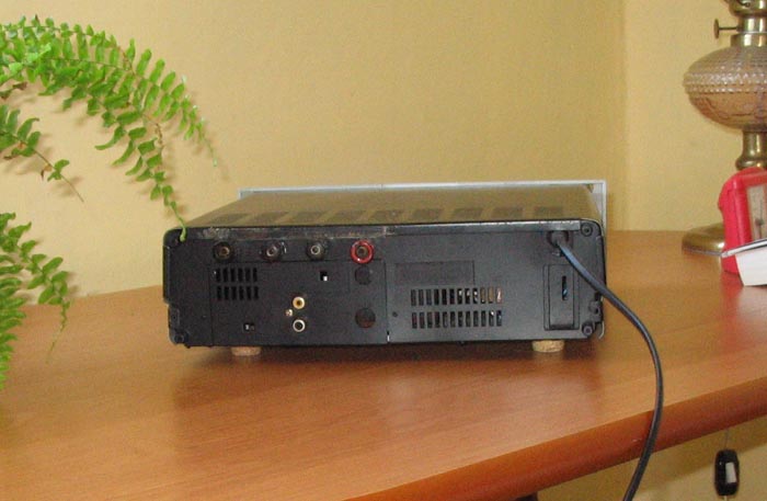

    Oto kolejny wzmacniacz na TDA7294. No ja wiem, wiem.. było tego sporo na forum, ale mimo wszystko ciężko jest sie oprzec pokusie pochwalenia się własną konstrukcją przed tak licznym gronem.
    Wzmacniacz który prezentuję został zrobiony praktycznie z "byle czego" co znlazlem pod ręką. Jedyną rzeczą jaka do niego kupiłem to dwie końcowki TDA.
    OBUDOWA
    Przedni panel to fragment wieka od baardzo starego skanera( takiego zwykłaego do kompiuty ). Reszta obudowy jest od odtwarzcza wideo. Tylni panel na zdjęciu wyglada jakby sie "rozłaził", ale to tylko dlatego że jest nieskręcony jeszcze. Nóżki wzmacniacza są z korków od wina :D . Jeden zacisk głosnikowy nie jest jeszcze pomalowany na czerwono z roztargnienia zapomniałem :] Górna pokrywa jest na stałe przykrecona i przyklejona do przedniego panelu, tak było mi łatwiej wykończyć obudowę.
    WNĘTRZE
    W środku funkcję zasilania pełni transformator około hmm... trudno mi powiedzieć 150-200W (?) W każdym razie "daje radę", kondensatory mają 2x6600uF. Transformator musiałem przewinać a raczej dowinąć chyba trzy czy 4 zwoje do jednej gałęzi zasilania które pierwotnie było : 1x22V i 1x20V. W tej chwili na wyjściu TR. jest 2x22V po wyprostowaniu okolo 2x30V ( nie pamietam dokładnie )
    Radiator jes skręcony 16 śrubami z różnych kawałków alunimium . Mimo wszystko ciepło razkłada sie znakomicie. Sam wzm. jest zrobiony na pająku. Kostki TDA nie sa izolowany żadnymi podkładkami, z których zrezygnowałem, żeby ciepło lepiej sie rozchodziło. Cały radiator jest przykręcony do plastikowego "szkieletu". Wzmacniacz nie posiada przedwzmacniacza.
    UŻYTKOWANIE
    Na przednim panelu jest tylko włącznik sieciowy i gałka głośności z czerwoną diodą. Po lewej stronie jest też niebieska dioda " power ". Z tyłu jest Wyjście na kolumny i wejście na czinczach. Ogulnie wzmacniacz wizualnie bardzo mi sie podoba, Kolorowe diodki na żywca wyglądaja bajerancko . Jak to gra ? Jak kostka TDA7294 :] czyściutko, zadnych brumów, szumów itp, troche płaski bas ale dlatego że nie ma przedwzmacniacza. Po podłączeniu do komputera mozna to z bdb skutkiem poprawić np korektorem w winampie, ale też nie jest to konieczne.

    Fajny bo z byle czego a gra:) Wole cos takiego od jakis haj endow:) Niestety jesli chodzi o tadeusze na pajakach to mam przykre doswiadczenia. Twoje trafo ma okolo 100W mocy. Troche malo ale jesli kolumny sa 8 omowe a nie sluchasz non stop na maxa to spokojnie wystarczy.

    Gałka jest od jakiegoś tam radia w której zrobiłem otwór i wstawiłem czerwoną diode. Jeszcze taka mała ciekawostka, wzmacniacz nie ma opóźnienia załączania kolumn, a wcale, wogule nie ma trzasków przy włączaniu i wyłączaniu wzmaka, który jest na najprostrzej aplikacji, dziwne troche bo czasami trzaski sa a czasami nie ma.
    Kostek TDA7294 na pająku zrobiłem moze z 20 i nigdy nie miałem z nimi problemu. Kurde nigdy nie moge "wyczuć" mocy trafa, troche to dziwne że te frafko mialoby mieć około 100W, często we wzmakach widzę bardzo podobne gabarytami trafa ktre mają 200-300W. Nie kłucę się bo już nie pierwszy raz ktoś " bluzga" mnie za moc TR. Skoro ma 100W to moc wzmaka będzie pi razy oko 2x30Wprzy 8ohm, ja do niego podpinam monitory 6 ohm, musze go jeszcze pokatować bo nie miałem jeszcze okazji :]

    Ja wstawiłem rezystory 1ohm/5W za mostkiem i wyelimonowało trzaski przy włączaniu.

    Ja nigdy nie wstawiałem rezystorów za mostkiem i czasem trzaski sa a czasem musze zrobic układzik z przekaźnikiem, ale OK. sprawdze przy nastepnym wzmaku. 5W to chyba troche mało (?)

    Ja nie mam trzasków przy włączaniu bo zrobiłem opóźnienie (stała czasowa RC) do wyprowadzenia MUTE, ale za to przy wyłączaniu mam, ale to z powodu przedwzmacniacza, koncówka sama sie ciuchutko wyłącza.

    tda nie strzela przy wlaczaniu jesli sie zastosuje kondensatory a wejsciach mute i stdby, tak jak w podstwowej aplikacji zalecanej przez producenta

    obudowa cacy a w środku to co zwykle czyli mętlik :) napewno nie jesteś gorszy od innych . A moc trafa można zmierzyć dając obciążenie np. halogenki równolegle i szeregowo i mierząc wskazania

    No niestety ale nie miałem wtedy pasty, jedyne co zrobiłem to wyszlifowałem wszystkie łączenia papierem ściernym, ciepło rozchodzi się bardzo ładnie i moim zdaniem jest OK.
