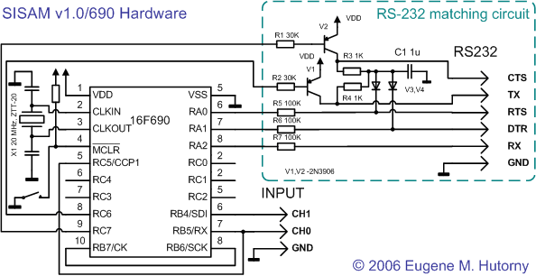

    Jest to prosty oscyloskop bazujący na mikrokontrolerze PIC z rozdzielczością pomiarów od 5k próbek na sekundę przy pracy ciągłej do 5M próbek na sekundę przy krótkim sygnale. Hardware podłączamy do dosyć wolnego portu szeregowego PC. Aby aktywować maksymalną prędkość należy użyć dodatku dla portu szeregowego RS232. Serial XP:
    http://leo.yuriev.ru/serialxp.exe lub HiSerial http://www.rippstein.net/HiSerialEN.htm
    Oscyloskop simplescope na PIC
    Sercem oscyloskopu jest zaprogramowany PIC16F690 z rezonatorem kwarcowym 20MHz. Pin 6 oraz 7 wykorzystano jako wejścia dla badanego sygnału. Dopasowanie mikrokontrolera do portu szeregowego wykonano na elementach dyskretnych - tranzystorach. Cały hardware podłączamy do PC kablem nie dłuższym niż 1,5m w celu minimalizacji zakłóceń.
    Ostatnim elementem składowym jest oprogramowanie obsługujące pracujące w środowisku Windows.
    Źródło:
    http://hutorny.in.ua/sisam

    mleczarz
    Posty: 228
    Pomógł: 11
    Ocena: 15
    Brakuje kilku oznaczeń elementów np. diod zenera jaki typ oraz jaką wartość ma rezystor obok rezonatora oraz kondensatory? Przyłączam się do pytania jaki jest zakres tego przyrządu?

    krzychk2
    Posty: 61
    Ocena: 4
    Od razu zaznaczam ze nie jestem konstruktorem tego układu, ale pomysł mnie bardzo zaciekawił... Ciekawe tylko czy w tym uP jest normalny przetwornik A/D i mamy możliwość zbadania kształtu, czy też jest to odczytywanie poziomów TTL.
    Ale do rzeczy.
    Kondensatory to pewnie 33pF lub coś w tym guście. Nota katalogowa pomoże. Zenery pewnie 5V1 gdyż zabezpieczają układ przed pojawieniem się wyższego napięcia, jakie standart RS przewiduje. Opornik - 1k powinien w zupełności wystarczyć. Nie będzie powodował dużego przepływu prądu w przypadku zwarcia przycisku do gleby.
    Mówię wprost - to mnie podpowiada intuicja. Jak jest na prawdę... nie wiem.

    kwierzyk
    Posty: 212
    Pomógł: 5
    Ocena: 14
    Czy ma ktoś może wzór płytki w eagle lub czymś poodbnym tego oscyloskopu ? może być nawet jakas grafika z wzorem
