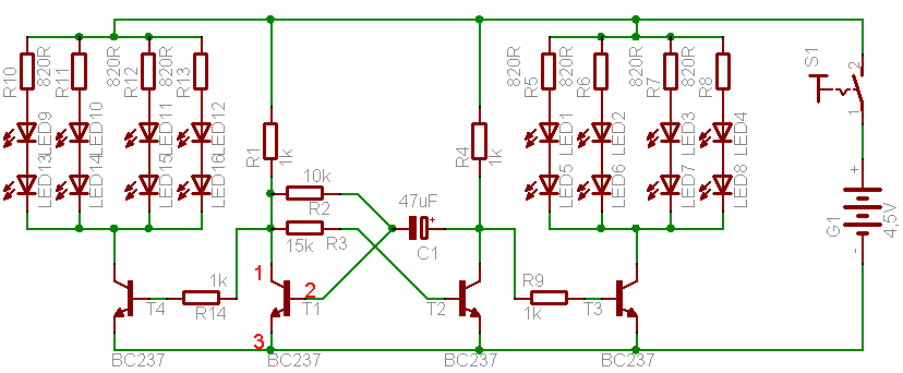

    • FAQ Pulsująca Dioda LED, krok po kroku dla początkujących 71_1160847563.gif (10.09 KB) Musisz być zalogowany, aby pobrać ten załącznik.

    Rozbiłem ten układzik :)
    Oj: Jesteś pewien, że nie narysowałeś któregoś tranzystorka na odwrót?
    Ponieważ układ na 1 ani na 2 wyjściu nie pulsuje, a napięcie jest stałe :(
    Gdzie jeszcze szukać błędu, że świeci, a nie pulsuje?

  • #27 3147217
    oj
    Posty: 6632
    Pomógł: 788
    Ocena: 480
    Nie wiem o jaki tranzystor chodzi.
    Układ z dodatkowym tranzystorem T3 będzie działał, coś masz źle podłączone. Jako T3 może można zastosować BC558B, i uciągnie ze 30 diod.
    Układ z dwoma tranzystorami (dorysowany dodatkowy po lewej strony T3) nie będzie działał.

    Oj, sorry! Chodziło mi Pana Żarówka Rtęciowa :)
    Czy ten przerobiony układzik może działać?
    Przesyłam foto wykonanego, niedziałającego układu :)

    Okazało się, że układ działa! Tylko nie wiem dlaczego jak podłączyłem wczoraj miernik to nie pulsowało, a jak podłączyłem diody to pulsuje :D
    Mam pytanko dlaczego diodki jak migają na przemian to przygasają tak powoli a nie gasną całkiem? małe obiciążenie? (podłączyłem tylko po 1 diodzie bez zezystora ;))

    Bo ten układ tak ma. A rezystor dodaj bo popalisz diody.
    Zmien na takie połączenie, będą gasąć do końca; układ jest niesymetryczny - diody na przemian troche nierownomiernie będą się przełączać.
