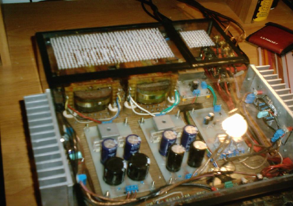

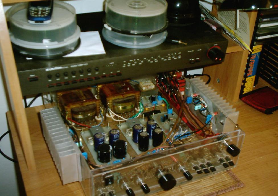

    Urządzenie jak sama nazwa służy do wzmacniania sygnału z komputera, cd, oraz tunera, współpracuje z altonami 70W. Wzmacniacz ten powstawał dość długo ponieważ dopiero zaczynam bawić się elektroniką dlatego staram się wykonywać to jak najlepiej.
    Poszczególne części wchodzące w wzmacniacz to:
    -Przedwzmacniacz wyciągnięty z umarłej unitry fonici 9013 zostały wymienione w nim kondensatory oraz tranzystory na nisko szumowe wybrałem ten przedwzmacniacz ponieważ nie mam sporo pieniędzy na budowę oraz podoba mi się barwa tego przedwzmacniacza
    -układ opóźnionego załączania wzięty z działu audio prosty i tani
    -końcówki mocy 2xtda zrobiona w pająku na podstawie noty aplikacyjnej
    -2x transformator ts120/13 oraz układzie filtrującym po 1 dla każdego trafa
    -transformator 12v dla przedwzmacniacza i opóźnionego załączania kolumn
    już po 20minutach złożyłem 1 układ byłem bardzo zaskoczony brzemieniem ładne czyste bez jakiś problemów zabrałem się za druga również sukcesem zrobiłem te układy w pająku ponieważ nie maja dużo zewnętrznych elementów oraz można tak zaoszczędzić sporo miejsca. Każda końcówkę filtrowana jest przez 4x 4700 mikrofaradow oraz mostek 35A
    wzmacniacz wyniosło około 150zł ponieważ sporo elementów było z odzysku
    Prosze o wystawienie opini jak sie podoba

    Fajnie, że jestem pierwszy ... ogólnie ciekawa konstrukcja, ale nie podobają mi się te radiatory po bokach. Mogłeś zrobić większą wentylowaną obudowę i wyglądałoby znacznie lepiej. Jak dla mnie 8/10 za oryginalność :P

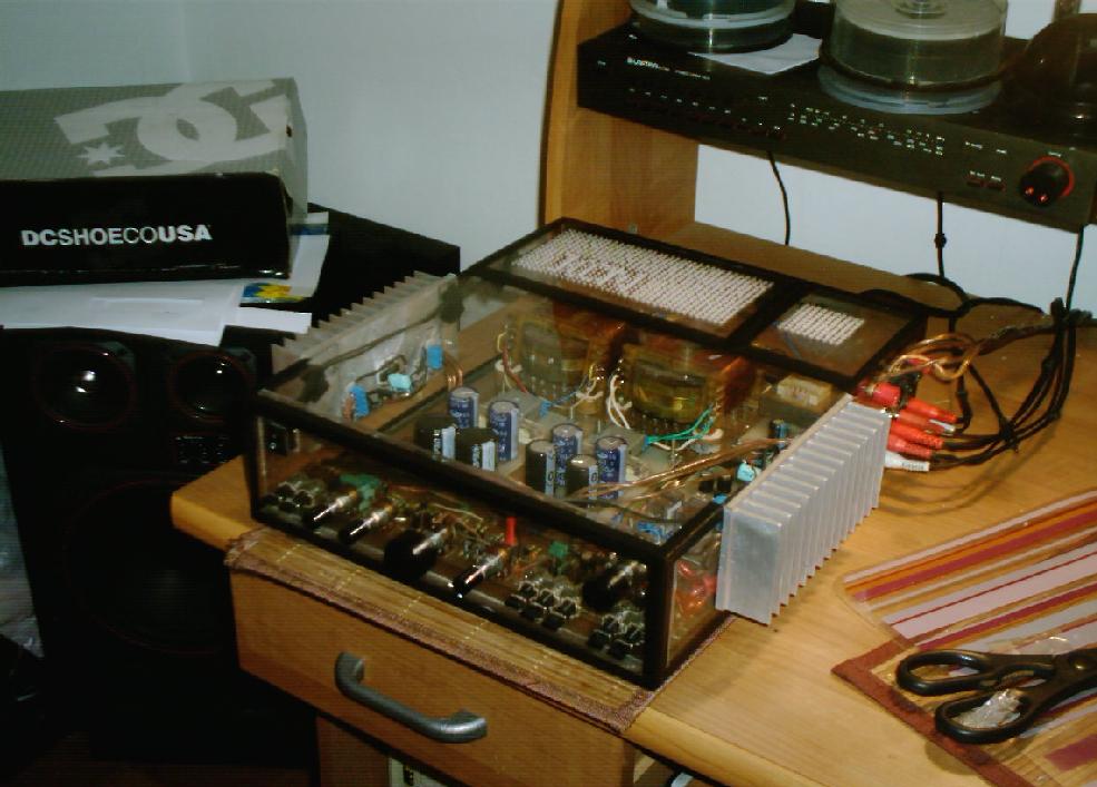

    Myślę, że te radiatory właśnie tak miały być. Obudowa jest przeźroczysta i niczego nie ukrywa, stąd chyba i wyeksponowanie radiatorów.
    Zdjęcia są trochę nieostre i pokazują wzmacniacz z daleka. Prześlij zdjęcia wnętrza bo pewnie też jest ciekawe. Inna sprawa, że dostaniesz zaraz "bęcki" za każdy krzywy kabelek :D
    Obudowa oryginalna i dopracowana. Myślę, że skoro jest przeźroczysta to może stuninguj ją jak komputer. Jakieś świecące kable czy inne neony (o ile oczywiście masz taki gust).
    Wydaje mi się, że należy Cię ocenić na 9/10.

    A ja mysle ze za tda7294 nie ma co dawac tylu punktów...
    Czy elektroda juz schodzi na takie psy ze nie ma nawet nikogo kto by sobie policzyl i zlozyl porzadnego tranzystora? Tylko te trywialne tda...
    pozdrawiam :D ale gratuluje wlozonej pracy

    Niestety aktualnie nie mogę załączyć zdaj od wewnątrz ponieważ zdjęcia były aparatem który na dzień dzisiejszy jest w serwisie na pewno je wrzucę za jakiś czas. Jeśli chodzi o radiatory tak miały być specjalnie na zewnątrz obudowy by nie robić jakieś ogromnej obudowy, obudowa to plexia 3mm (tylko podstawa to 8mm) co nie jest najsztywniejszym materiałem, wzmacniacz ma mieć podświetlanie od wewnątrz ale chwilowy brak czasu nie pozwala na żadne modyfikacje
    zastanawiałem się nad tranzystorami jednak pozostałem przy scalakach z braku doświadczenia może następne konstrukcje będą na tranzystorach
    zastanawiam sie na wychyłowymi wskaźnikami jednak z trudnego dostania zastanowie sie nad ledowymi

    Sam nawiercałeś tą obudowe pod wentylacje?? Jeśli tak to szacunek, nie jestem pewien ale chyba widze tam z prawej strony układu kabel sygnałowy przechodzący dosyć blisko nałego transformatora.
  • #7 3154473
    bigrob
    Posty: 39
    Tak tam sa wejścia wzmacniacza jest ich 5 ale może nie wiem ale nie mam jakiegoś buczenia uważacie ze powiewem owinąć ten transformator blacha Alu? tak obudowa była nawiercana trwało to parę godz. ale efekt jest przyjemny czy gnd mam podłączyć do uziemienia które idzie do sieci bo takie rozwiązanie stosuje się przy obudowach metalowych jak z plexia?

    Mam pewne obawy czy pleksi wytrzyma temperature rozgrzanych radiatorow?

    Bezsensu sa twoje obawy. Te radiatory nie powinny sie nagrzac nawet do 90st. Predzej pleksa moze peknac od naprezen. Jak dla mnie wzmacniacz jest strasznie kobylasty, nie podobaja mi sie zlacza z boku. Te mostki 35A sa poprostu smieszne:) Ogolnie byloby git gdyby calosc byla bardziej upakowana, a radiatory nie wystawalyby poza odbrys wzmacniacza. 5/10

    Ogólnie w obudowe musiałeś dużo czasu włożyć. Jest estetycznie zrobiona. Jednak nie podobają mi się te radiatory po bokach no i złącza po boku.
    Ogólnie konstrukcja jest godna pochwały - korektor, stereo, kilka wejść. Daję -5/6.

    Jak dla mnie to wyglada jak akwarium :)
    Widze ze wszystko dos starannie zrobiles, ogolnie wszystko ok, ale zupelnie mi sie to nie podoba :(
    Moja ocena 4+/6

    A wiec tak z obudowa męczyłem się z tydzień lecz dużymi przerwami przedni panel był wiercony później pilnikiem wyrównywany jest to bardzo monotonna robota obudowa jest zrobiona specjalnie takim kształcie chciałem mieć cos innego a nie czarna puszkę z guziczkami z przodu chodź większość właśnie tak wybiera radiatory są tez dlatego na zewnątrz by nie musieć stosować chłodzenia dodatkowego

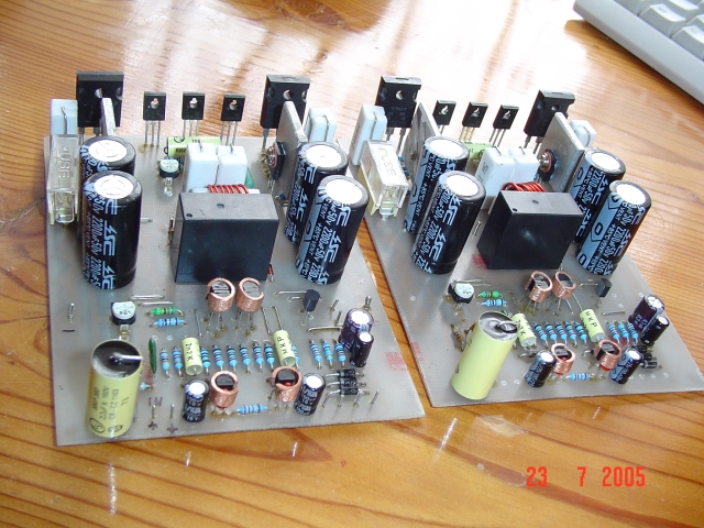

    Acha i największym nie przemyśleniem z Twojej strony jest wykonanie płytek pod zasilanie a nie pod TDA ... pewnie dlatego że tak łatwiej

    Te kable zasiające.... opłakane sa.... takimi to ja sygnał puszczam... wymień je na "troche" grubcze, bo ze zdjęć wyglądają ona na 0,5mm^2 a powinny byc minimum 1,5mm^2. Wzmacniacz oddaje 70W ale pobiera troche ponad 100... chyba 110W....
    jeśli zdecydowałes się już na przeźroczytą obudowę to.... mógłbyś lepiej poukładac kable.... równo... uzyc np. tych samych kolorów... diametralnie zmieniło byu to wygląd wzmacniacza...
    Mógłbyś zadbać też o estetykę wykonania, np poskracać te szpilki na których jest zasilacz przykręcony... te same kondensatory dać, bo widze 2 różne typy kondensatorów, wiem że to nie ma prawie żadnego znaczenia, ale nie wygląda to za ciekawie patrząc oceniającym okiem ;)
    No i te pająki.... to mi się najbardziej nie podoba.... Zasilanie łądnie wyeksponowałęś ale gdzie tam jest wzmacniacz?? jakas mała buła czegoś czegoś??
    Nie...... to najbardziej negatywnie wpływa na całą konstrukcję.... duże radiatory, ale "psinco" na nich jest....
    Widze że wytrawiałeś płytki pod zasilacz, to nie mogłes sie jeszcze o te 5 zł wysilic i zrobić też pod TDA?? wiesz.... nawet najgorszy wzmacniacz jak jest ładnie zmontowany, poukładany na płytce to sie poprostu chce na niego patrzeć.... nawet nie trzeba słuchać muzy" bo jego wygląd pieści oko...
    Popatrz na załączniki.... Jak tamten wzmacniacz wygląda... Pięknie poprostu!
    Ale nie żebys myslał że ja przyszedłem Cie tylko zbesztać, nie.... Bardzo fajny pomysł z Ta obudową, wzmacniacz tez jest ok, Tobie się podoba, mi też się podobało.... wiesz.... elegancko by wyglądał wzmacniacz na tranzystorach, np. Altron 200W a takiej obudowie, i jeszcze np.na niebiesko podswietlony... wszyscy by takie oczy <wow> robili jak byś go na disco zaniusł i z niego puszczał :D
    Jak dla mnie za pomysł to 10/10
    Ale wykonanie to 4/10
    PS: popraw te kable i poukładaj je to bedzie ok...

    Ktoś napisał, że to akwarium, a ja mam pytanie-gdzie są rybki.
    Konstrukcja bardzo fajna i ładnie wykonana. Nie będę powtarzał, że radiatory na wierzchu, że kable nie ekranowane, po co mam powtarzać po innych. Napiszę tylko że 5/6 za "inny" wzmacniacz.

    nie moge sie zgodzic z tym ze sa nie ekranowe poniewaz wszystkie kable sygnaowe maja ekran
