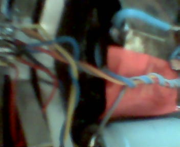

    Witam. Dzisiaj zbudowałem mały wzmacniaczyk na TDA7240A. Niby nic ciekawego, ale jednak chcę go pokazać Oczywiście nie jest to sam wzmacniacz Zamieszczam foto tej konstrukcji przepraszam za jakość, nie posiadam cyfrówki
    Podświetlenie wiatraczka zrobiłem na jednej nieb.. LED. W zupełności wystarczyła. A i nie wiem czy to jakiś błąd czy co, że odsprzężenie przy głośniku źle działa z masą tzn. słychać jakieś pykanie, buczenie i niewiadomo co z głośnika. A jak przez przypadek (przy pierwszym uruchomieniu) podłączyłem do + zasilania to gra jak marzenie.
    Wiatraczek zastosowałem z powodu niezłego "grzejnika" z tej kostki. Jak siie grało a maxa to nawet poparzyć sie szło, a teraz dobrze ciepły tylko :)
    Jak coś zapomniałem dodać to piszcie :)
    Zamierzam też dać jakiś termoregulator. jak najprostszy. najlepiej na 1 tranzystorku :)

    witam. no konstrukcja nawet niezla sadzac jak zrobiles to w jeden dzien. Jednak do suba bardziej popularne sa kostki TDA7294 z ktorej bez problemu wycisniesz 70W. mogles nieco popracowac nad estetyką ale za wklad pracy 8/10. Pozdrawiam :)
  • #4 3196928
    lolo183
    Posty: 85
    Ocena: 8
    No to ja powiem tak ze fotki nie zbytnie sa ale podziwiam twoja prace jak na 1 dzonek .
    Zgadzam sie z karol1010 ze lepszy by byl wzmacniacz na TDA 7294 i z niego byc wyciagnol 70 w przy 8 ohm
    , bo z tda 7240a wyciagniesz maX 25 w przy 4 ohm z tego co pamietam
    co do chlodzenia to masz troszke za maly radiatorek i ci sie pzegrzewa wzmacniaczyk a stukanie i pykanie co slyszysz w glosniku to moga byc zaklócenia z wiatraczka pozdro :)
    PS. Zrub Lepsza Fotki

    Ja bym umieścił scalaka na płytce, bo te kable to cienko widze ...

    Witam. To pykanie nie ustwało mimo wszystko. Nawet jak sam wzmacniacz był. A jak podlączyłem odsprzężenie do + zasil to wszystko gra w jak najlepszym porządku. Jak włączam go to nic nie slysze. żadnego pyknięcia, ani nic, nawet gwałtowie dźwięk mi nie wchodzi ;).
    Co do chłodzenia. Jest wystarczające. Scalak dostaje max 40°c jak sie z niego wyciska max możliwości. nie zapominajcie o tym wiatraczku. Wieje na niegoa potem ogrzane powietrze wek na zewnątrz ;)
    Moc jest w sam raz do mojego suba. Nie wiem czy by przeżył te 70W :)
    Ten woofer nie jest kupny, też DIY ze starego głośnika, ale ma znakomity dźwięk. Podobnie jak altus 140 :), niestety mocą nie grzeszy. Max 30W. Moglibyście koledzy podać jakieś b.proste aplikacje kostek na 12v na 30w?? (Jak najmniej elementów).
    Na płytce (akurat nie posiadam do wytrawienia) nie widze sensu robienia tak prostego układu,chyba że samego scalaka dla jego nóżek. On ma pracować na biórku koło komputera.

    wiatrak w bagażniku (tam zapewne zamontowany wzmak) to nieporozumienie - szybko ulegnie zabrudzeniu lub zatarciu - przy takiej mocy (przecież nie dużej) lepiej dać kawałek większego radiatora.

    Radiator większy bym dał chętnie, ale i tak by to wiele nie dało. Nie było by przepływu powietrza. A i zamierzam dać mu termoregulację, żeby nie kręcił na full jak nie potrzeba.

    Kontrukcja bardzo fajna. Możesz zastosować wiatrak z zasilacza do komputera, jest więkrzy, ma więkrzą wydajność, wolniej się obraca i co za tym idzie ciszej pracuje. Radiator zwiękrz koniecznie wtedy nawet nie będzie potrzeba włączać wiatraka. Nie doczytałem się, mianowicie jakie masz trafo do tego?? Bo z tego co pisałeś lubisz słuchać na full, a czy trafo ma na tyle mocy by to utrzymać, a jak jeszcze dojdzie prądożerny wiatrak i LED co podświetla i power??

    Trafo ma około 30W (jak narazie. Do 8ohm gł. Starcza potem dam z 60W bo planuje rozbudowe do 30W)
    Ledy właściwie prawie nic nie ciągną. Razem 20ma z wiatraczkiem 90ma to właśnie jest wiatrak od komputera :) Raczej nie jest to straszny pobór prądu. Martwił bym się gdyby to było 0.5A :)
    Radiator oczywiście że zwiękrze o tyle ile się da. Ten jest narazie tymczasowy bo nic innego nie mam co by weszło w tą obudowe a właściwie to zlepka 2 radiatorów ;) Ale z wiatraczkiem w duecie nie robi grzejnika osoąga max około 40°C w stresie tak na oko ;)

    Zakłoceń się już pobyłem dawno. Tylko nikt nie czyta uważnie. Pozbyłem się ich przez podłączenie odsprzężenia do +zasilania.
    Mój zasilacz w komputerze ma tylko 235W. Sam kompter to już sporo dla tego zasilacza. Zasilaczyk oczywiście zewnętrzny i stabilizowany. Nie chciałem ryzykować.
