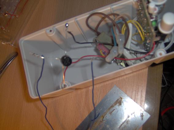

    Potrzebne elementy:
    *wzmacniacz-
    Typ: może być z najtańszych głośników komputerowych-
    Cena: 8zł na allegro
    *mostek Greta- lub 4 diody półprzewodnikowe połączone w mostek-
    Typ: „dowolny” ja zakupiłem 1,5A
    cena: ok. 1.5 zł w sklepie

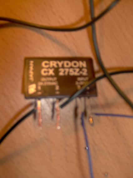

    *przekaźnik półprzewodnikowy
    Typ: SSR(Solid State relay) o parametrach zbliżonych do tego poniżej
    Cena: ok. 13-60 zl a nawet więcej ja zapłaciłem 27,70 z kosztami przesyłki(15 zl)
    trudno dostępny. przeszukałem chyba wszystkie internetowe sklepy elektroniczne
    i znalazłem tylko 3 sklepy w których mają podobny taki przekaźnik
    najlepszym według mnie okazał się ten:

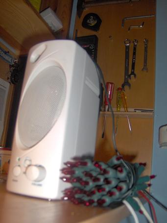

    *lampki choinkowe
    Cena: 5 zł w hipermarkecie
    schemat:
    lampki choinkowe migające w rytm muzyki
    lampki choinkowe migające w rytm muzykilampki choinkowe migające w rytm muzyki
    Po świętach zamiast lampek można zastosować jakieś kolorowe żarówki albo inny bajer :)

    Zastanawiam się dlaczego użyłeś przekaźnika - zamiast chociażby tyrystora czy triaka.
    Możnaby małym kosztem zbudować układ z wbudowanym mikrofonem (odpada potrzeba podłączania czegokolwiek) - modyfikując chociażby układ kolorofonu.
    Idąc dalej - możnaby zbudować trójkanałowy "sterownik" lampek (i podłączyć trzy różnokolorowe łańcuchy). W okresie "poza świątecznym" wykorzystać jako kolorofon.
    Myśle że w 50 zł (które wydałeś na budowę układu) napewno byś się zmieścił.
    Po słowach krytyki:
    Jakie właściwości ma przekaźnik typu SSR (i dlaczego taki był niezbędny przy wykonaniu Twojego projektu) ?
    Osobiście - aby wydłużyć żywotność żarówek i swoją wytrzymałość na błyskanie - wstawiłbym równolegle z stykami przekaźnika diodę prostowniczą.
    W efekcie lampki przy wyłączonym przekaźniku będą się żarzyły, a przy włączonym - świeciły "pełną mocą".

    mateusz885 => mozesz zamiast lamepk podłaczyć nawet kilka żarówek po 100W musisz tylko uważac żeby prąd nie przekroczyl parametru przekaźnik w tym wypadku to chyba 2 A :)
    dktr i Cinek_as => co do muzyki się nie wypowiadam kazdy ma swój gust :)
    mrrudzin=> zgodze się z toba masz racje, szczerze nie pomyslalem o tym, ale tak jest tez dobrze :D przekaźnik ssr ma podobne wlasciwości do przekaźniki elektromagnetyczne z tym ze wiadomo jest duzo duzo mniejszy cichy itd i ma duzo częstotliwość łączeń tak więc stwierdzilem ze bedzie się nadawal chcialem przeniesc teorie w praktyke i sprawdzić jak dziala i teraz wiem ze przyda mi się do nie jednej konstrukcji
    pozdrawiam
    tu się z tobą nie zgodzę co do zywotności lampk dużego znaczenia to nie ma jak chcesz to możesz powpinac sobie żarówki z migających lampek (o ile one wogóle mają inne wlaściwości od normalnych)
    a dioda dala by gorszy efekt bo prz piosenkach np . hip hop czy rock lampki by nie migaly a tylko leciutko zmniejszaly jasność świecenia i efekt by mizerny ;]
    Niestety ma przeogromne znaczenie. Żarówki w "lampkach migających " są dokładnie takie same w tych "zwykłych". Czas bezawaryjnej pracy tych drugich jest dużo krótszy.
    Najdłużej "żyją" żarówki stopniowo włączane / przygaszane.

    Co do tego elektronicznego przekaźnika, robiłem kiedyś taki. Triak i optotriak, dla izolacji w razie większych awarii, obwodów wzmacniacz od 230V. ale fajniej by było dać takich ze trzy i zrobić kolorofon dzieląc sygnał na pasma. Ja osobiście jestem zwolennikiem lampek migających według ustalonego programu z generatora lub procesora.
  • #28 3377560
    newrosik
    Posty: 92
    Ocena: 4
    Możesz podać zydek89 jaki dokładnie SSR urzyłeś bo link nie działa.
  • #29 3377985
    zydek89
    Posty: 93
    Ocena: 3
    Przekaźnik półprzewodnikowy
    CX275Z-2
    obciążenie: 275V AC 2A
    sterowanie: 3-30V DC 6mA
    CENA: 12,70zł (BRUTTO)
