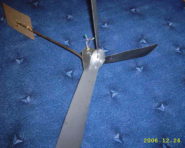

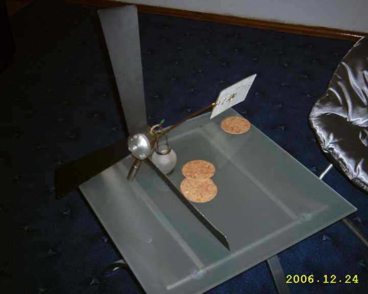

    Chcac nieraz obejrzec, sciagnac jakis projekt z Elektrody, brakuje punktow - bo trzeba byc aktywnym - (uwazam ze to bzdura). Wobec czego wrzucam fotki jak z silnika krokowego z CD-romu zrobilem wiatrak, na wietrze ladne LEDY swieca. Przepraszam za poziom projektu ktory jest godny 10-cio latka choc sam mam nieco wiecej Planuje w wolnej chwili zalozyc diody na koncowkach lopatek.

    Silnik stacji 5,25" tez podlaczalem, ale zbyt duze obroty wymaga no i magnesnica ma duza powierzchnia czolowa, wiec do wiatraczka sie nie nadaje.
    Lopaty sa cienkiej miekkiej sprezystej blachy (obudowa tunera TV-SAT). kolpak z duraluminium (a dokladniej z PA7) , nacialem i zanitowalem lopaty.
    A jaki prad generuje ta pradniczka nie mialem czasu sprawdzic, (zajmowalem sie tym 2 godziny) jak zmierze w wolnej chwili to podam.

    może małe sprostowanie w CD nie ma silników krokowych tylko silniki BLDC ( bezszczotkowe) w połączeniu w trójkąt lub gwiazdę o typowej prędkości 4000 - 7000 obr/min , czasami były stosowane krokowe bipolarne do przesuwu wózka z optyką
    na zdjęciu natomiast masz silnik krokowy , jak się nie mylę o 4 wyprowadzeniach a więc bipolarny

    Sam zbudowałem "wiatrak" z silnika od drukarki i łopatek wykonanych z profilu rury PCV o długości 70cm. Akumulatorki można tym naładować :-).

    Jeśli chcesz założyć diody na łopatkach, to pomyśl nad odwrotnym montażem silnika. Odwrotnym, czyli: oś silnika na stałe do konstrukcji, a łopatki do obudowy silnika i niech ta się kręci. Wtedy wyprowadzenia elektryczne będą się kręcić razem z łopatkami. Jak łopatki zrobisz z poliwęglanu (taka twardsza pleksi) i je podświetlisz, to będą świecić linie cięcia i polerowania, czyli krawędzie.

    Mnie interesuje ten kolpak z dur alu jak to jest wciśnięte na tak mały silniczek
