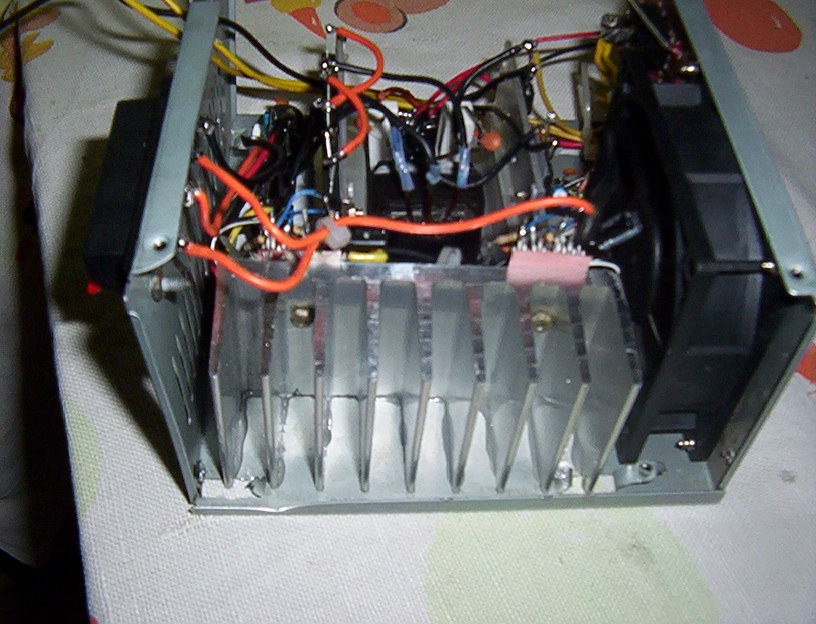

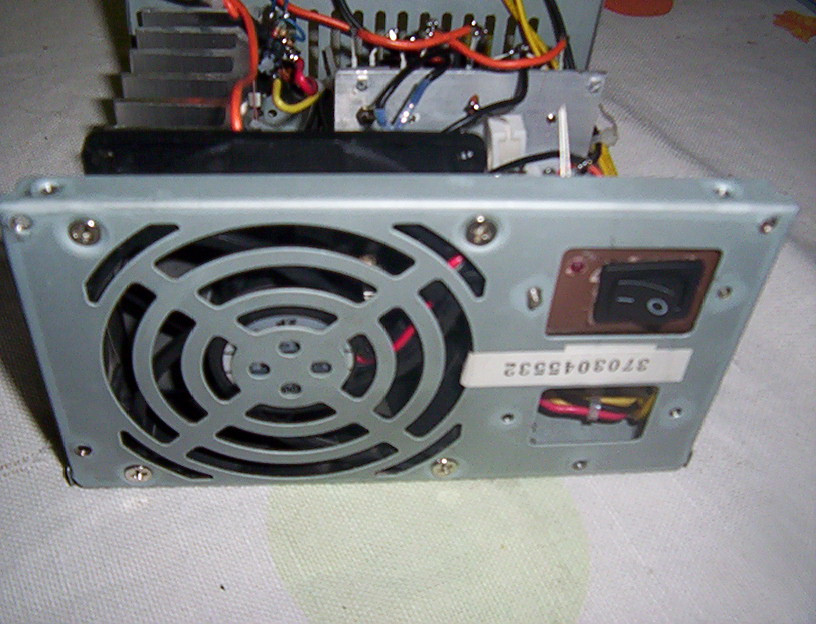

    Co tu wiele pisać , ważne że działa ;) Tylko wsadziłbym go w jakaś lepsza obudowę , obudowy plastikowe sa po 5zł , metalowe troche droższe , ale wyglądało by to o wiele lepiej :D

    Widzę, że radiatory zostały chyba celowo umieszczone w sposób utrudniający przepływ powietrza i oddawanie ciepła...

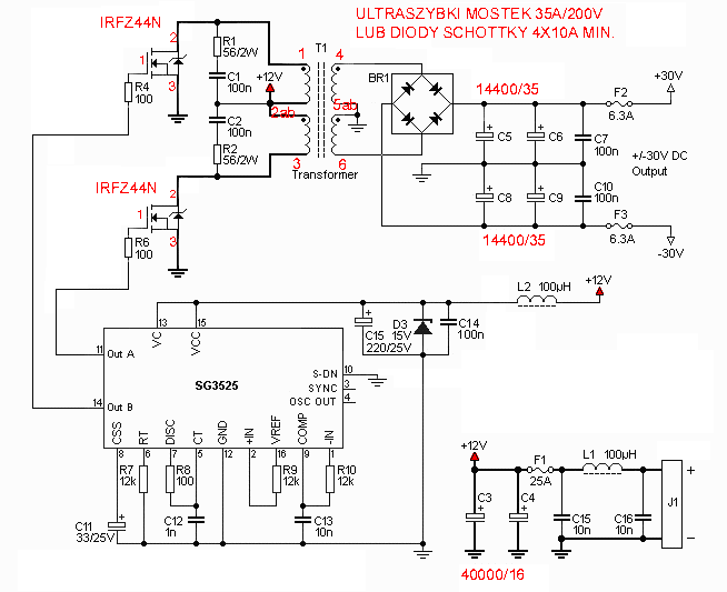

    Jak dla mnie bomba super. Można prosić o schemat tego wzmaka i przetworki?? 6/6 pozdrawiam

    Spoko konstrukcja....nie boisz się o zwarcie(obudowa metalowa)?? Jak widać to nawet nie kładłeś jakiegoś izolatora na dół....
    Jaki jest koszt tego cuda??

    Co do twojego diy to ladne, tylko to polozenie radiatorow i plontania kabli...

    Witam. Zgadzam sie z Tobą bo diabeł tkwi w prostocie. Przetworka też pewnie bardzo łatwa pokażesz schemat swojej? Bo ja akurat dopracowuje swoją na 555 bo za duze napięcie mi wyszło i trafo lekko piszczy ale szukam najprostrzych i niezawodnych rozwiązań. Ocena pozytywna :]

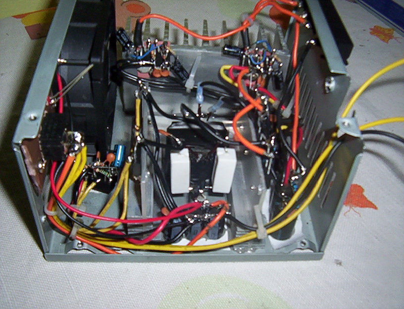

    projekt ogolnie może być ale jakoś nie przepadam za konstrukcjami w ATX-ach ... jakies to taki dla mnie blee ;D no i ten pająk to slaba sprawa troche . Trzeba było zrobić jakąś płyteczke i po sprawie ;) moja ocenka to 3+/6 pozdro i wesołych świąt

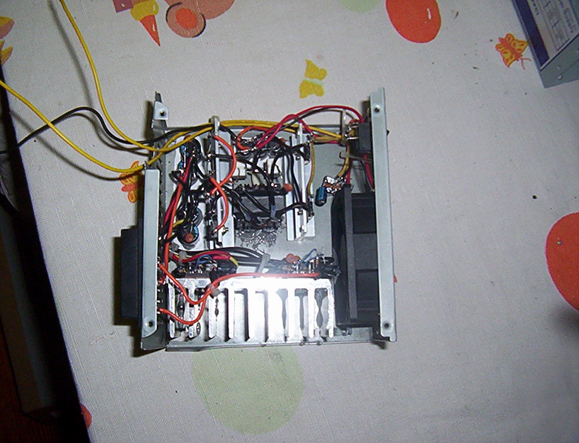

    fajny projek ale umiescił bys to na jakies płytce

    Witam. Ja rowniez przylaczam sie do prosb o schematy zwlaszcza przetwornicy :) Projekt mi sie podoba ;)

    i wcale nie jest ważne że działa ... bo on ma działać dobrze !! i polemizował bym nad tymi 2*70W przy takim lichym napięciu z przetwornicy ?? z tak małymi elektrolitami , jeden wielki motłoch ... Tda 7294 dopiero przy 70V (+- 35V) wyciągnie maX 60W z porządnego trafa !! a ty dajesz 60V i wyciągasz 70 W ?? heh ...

    Wykonanie całkiem znośne i przejrzyste - jak na pająka, ale czy układ taki będzie pracował stabilnie w aucie, przy wibracjach i innych czynnikach?
    również czekam na schemat, może i kosztorys.
    Na jakiej podstawie podajesz moc?

    Też robiłem coś takiego kumplowi, ale ja w takim ATXie zmieściłem przetwornicę Irka z EdW, wzmacniacz TDA7294 (co prawda jeden kanał), filtr dolnoprzepustowy 12dB/okt, bezpieczniki, większy radiator też z wentylatorem, użyłem płytek drukowanych i jakoś to wygląda. Jak coś się zepsuje to przynajmniej można wymienić.
    Zdjęć nie mam niestety.
    Ja tam lubię obudowy ATX, są tanie i dobre bo dobre i tanie. Można malnąć sprayem na jakikolwiek kolor, jest gotowe mocowanie wentylatora. Więc nie wiem czemu wszyscy narzekają na obudowę.

    Sodomia i Gomoria ;-) . Dajcie spokój z takimi konstrukcjami . Przecież więcej czasu zajmuje lutowanie na pająka , niż wykonanie tak prostej płytki . Amatorzy nie powinni zaczynać od takich konstrukcji bo im to w krew wejdzie . Pozdrawiam Świątecznie ...

    No tak działa, gdyby zamiast lutowania zastosować skrecanie razem końcówek elementów też by pewnie działało... Tylko jak długo?
    Coś do gromleon , co mu szkoda takich jak ja:
    Budując urządzenie przeznaczone do pracy w samochodzie należy przestrzegać podstawowych kanonów dotyczących konstrukcji mających funkcjonować w tak specyficznych warunkach. Ale bardziej 'skomplikowane' (?) rozwiązania przychodzą z czasem, jak się coś posypie lub zjara to człowiek zaczyna myśleć inaczej. Zresztą wymiana TDA w tej konstrukcji wiąże się odpadnięciem paru elementów, a jak się go wsadzi w kawałek laminatu to reszta gratów trzyma się płytki a nie nóżek scalaka.
    Pzdr.

    Witam. Nie wiem czemu kolega Gromleon się tak obraża. Przedmówcy chcieli podkreślić, że konstrukcje przeznaczone do samochodu muszą być niezwykle starannie zmontowane i solidne w sensie mechanicznym. Każdy wie jakie są drogi w Polsce... I montaż na klej na gorąco może nie wystarczyc... Zresztą dokładności trzeba uczyć się od samego początku. POZDRAWIAM

    Mam pytanie związane z trafem do przetwornicy, czy pochodzi ono z ATXa czy kupiłeś inne ??

    W takim razie prosiłbym o opis tego trafka ile zwojów jakim drutem itp.

    Cześć wzmacniacz oceniam 6/6. fajny sprzęt jak za te pieniądze sam zamierzam coś takiego złożyć i jak możesz to zamieść schemat tego wzmacniacza i ile zwoji nawinołeś na to trafko do przetwornicy. Pozdrawiam :D
