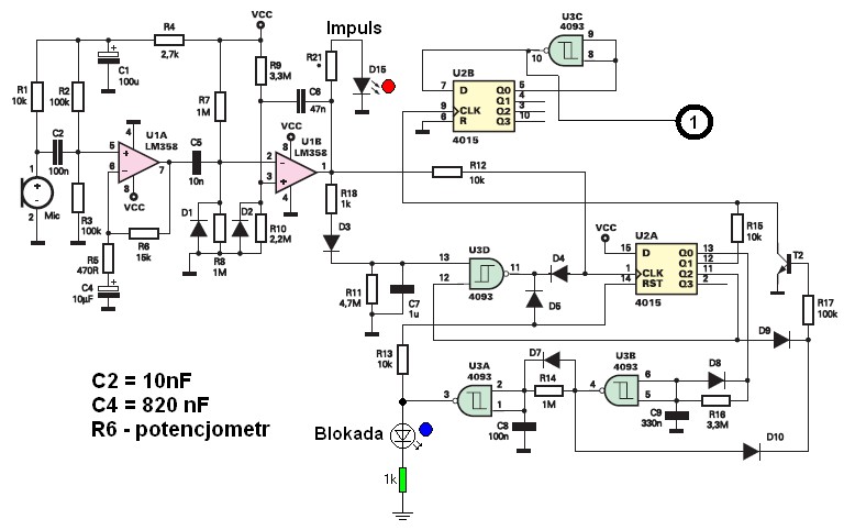

    Ponieważ nie mam zbyt dużo czasu na projektowanie / wykonywanie płytek – budując układ oparłem się o gotowy kit (AVT 2405) i zmodyfikowałem go lekko wg własnych potrzeb. Modyfikacje zostały wykonane praktycznie „w pająku” (na płytce uniwersalnej) co widać na zdjęciach.
    Układ działa w następujący sposób (dokładny opis działania wyjaśniono w opisie kitu):
    Impulsy są zliczane w pewnym przedziale czasu (np. 5s od pierwszego zliczonego impulsu)
    Podanie jednego impulsu (klaśnięcia) na wejście nie powoduje żadnego efektu (po jakimś czasie jest on „zapominany”)
    Podanie dwóch impulsów w określonym czasie (gdyż jeśli czas ten jest dłuższy od założonego – impulsy są traktowane jako pojedyncze) powoduje zmianę stanu na wyjściu układu.
    Podanie trzech lub więcej impulsów powoduje zablokowanie układu na dany czas.
    Budowa:
    Po uruchomieniu i sprawdzeniu kitu można było przystąpić do jego modyfikacji. Okazało się że układ reaguje na wszelkiego rodzaju dźwięki (głośniejsze włączenie muzyki powodowało (szczególnie z subwooferem) powodowało blokowanie się układu). Należało ograniczyć pasmo przenoszenia. Początkowo chciałem wstawić dodatkowy moduł filtru w tor audio układu. Jednak w tym temacie kolega radocha podpowiedział jak poradzić sobie modyfikując posiadany układ.
    Projektant kitu nie przemyślał sprawy regulacji czułości. Jest to dosyć ważny element – myśle że nie musze tłumaczyć dlaczego. Zamiast rezystora R6 wstawiłem potencjometr 47k o charakterystyce logarytmicznej.

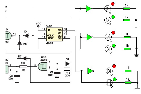

    Do układu dodałem
    - diodę pokazującą że nastąpiło zablokowanie
    - diody pokazujące ilość zliczonych impulsów oraz stan wyjścia – ponieważ diody są dwukolorowe (zmiana stanu na danym wejściu powoduje zmianę koloru świecenia diody) diody sterowane są za pomocą układu wykorzystującego bramkę NOT (patrz schemat))

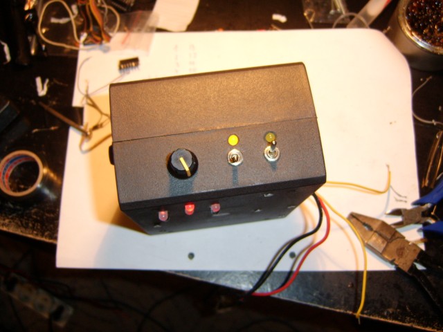

    Dodatkowo dołożyłem przełączniki umożliwiające blokowanie poszczególnych członów (akustycznego i sterowania łącznikiem)

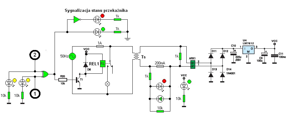

    Sterowanie „klasyczne”
    Aby można było sterować również „klasycznym” łącznikiem – dołożyłem układ przerzutnika (na kostce 4013). Każde wciśnięcie łącznika (dzwonkowego) powoduje zmianę stanu przerzutnika.
    Łącznik zamyka obwód z przekaźnikiem. Ponieważ równolegle do jego styków jest kondensator – występuje zwłoka pomiędzy kolejnymi załączeniami (eliminacja efektu drgającej ręki itp.). Korzystając z napięcia w obwodzie przekaźnika równolegle do łącznika podłączyłem diodę podświetlającą łącznik.
    Aby układ po włączeniu zasilania zawsze miał stan niski dołożyłem kondensator i rezystor (100k i 1uF przy nodze Reset przerzutnika po prawej)
    Magiczne światło
    Zasilacz oraz układ sterujący przekaźnikiem głównym

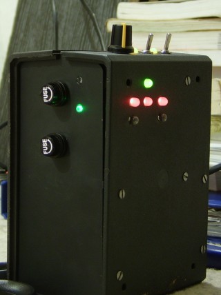

    Do zasilania układu użyłem transformatorka 8VA/12V produkcji Polskiej. Włożyłem go w „obejmę” z trafa wygrzebanego z jakiegoś „jamnika” – tak aby nie było problemu z przykręceniem.
    Układ został zabezpieczony dwoma bezpiecznikami:
    – bezpiecznik główny – zwłoczny 1A
    – bezpiecznik zabezpieczający elektronikę – 250mA (po stronie wtórnej trafo)
    Gniazda bezpiecznikowe znajdują się w bocznej ściance urządzenia.
    Magiczne światło
    Układ posiada dodatkowo dwie diody sygnalizacyjne – umożliwiające zlokalizować uszkodzenie.
    Dioda zielona – świeci gdy układ działa poprawnie
    Dioda czerwona – świeci gdy przepali się bezpiecznik od elektroniki (zielona gaśnie)
    Gdy przepali się bezpiecznik główny / nie ma zasilania z sieci – nie pali się żadna dioda.
    Aby można było sterować światłem jednocześnie zarówno „akustycznie” jak i „klasycznie” zastosowałem bramkę EXOR. Zmiana stanu wyjścia któregokolwiek z układów powoduje zmianę stanu przekaźnika (należy prześledzić tabelkę stanów bramki EXOR). Stany poszczególnych układów są prezentowane za pomocą dwóch żółtych diod (pomocne jedynie przy uruchamianiu układi).
    Stan przekaźnika jest prezentowany za pomocą dwukolorowej diody (również z bramką NOT).

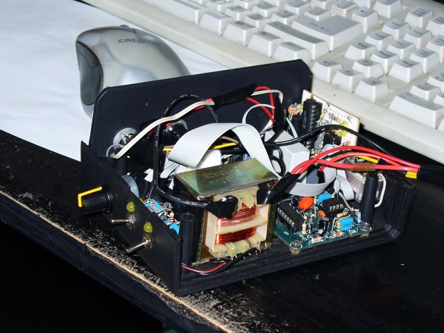

    Montaż i uruchomienie
    Magiczne światło

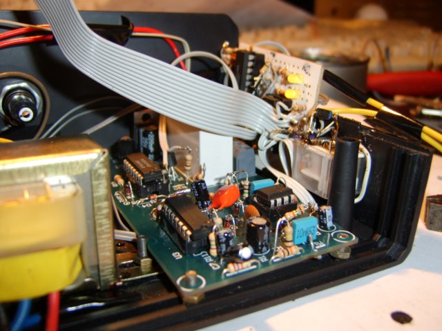

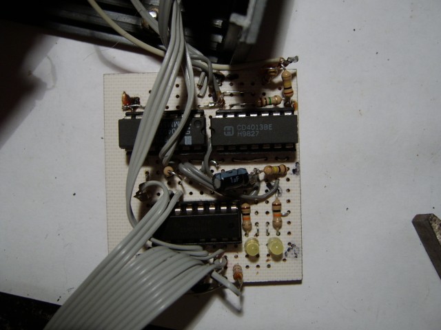

    Dodatkowe elementy układu (bramki, przerzutniki) umieściłem na płytce uniwersalnej. Wszystkie elementy (dokładniej – tam gdzie płyną małe prądy) starałem się łączyć przewodami z szyny IDE (taśma powoduje że jest mniejszy bałagan z przewodami)
    Magiczne światło

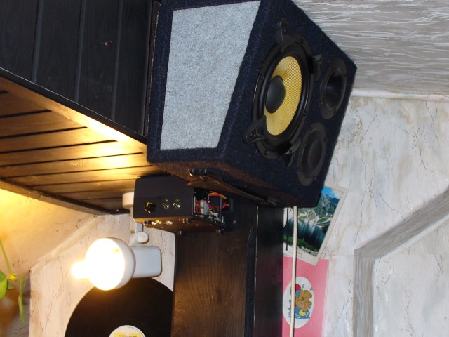

    Układ „zmieścił się” w standardowej plastikowej obudowie. Górną pokrywę przykręciłem do „sufitu”. Znajduje się tam kostka z wyprowadzeniami (żarówki, łącznik oraz zasilanie). Niestety taki nietypowy montaż spowodował że płyta „czołowa” posiada „nóżki”. Docelowo planuje zamienić nóżki na płytkę z plexi o odpowiedniej grubości i podłożenie napisów kolejnych funkcji. Na zdjęciu wdać również że brakuje jednej ścianki. Nie ma jej ponieważ układ powinien mieć zapewnioną jakąkolwiek wentylacje. Docelowo planuje kupić „osłonkę na wentylator”, wywiercić odpowiedni otwór w ściance i zamontować. (osłonkę w ściance a ściankę w obudowie :) )
    Magiczne światło
    Aby odseparować drgania obudowy od mikrofonu – umieściłem go w tulejce (wyprowadzonej na zewnątrz). Mikrofon został „obłożony” ze wszystkich stron za pomocą materiału przypominającego zbitą watę.
    Magiczne światło
    Układ pracuje od około tygodnia i nie ma z nim żadnych problemów.

    Uwagi do schematów
    W cyfry w kółkach oznaczają miejsca połączeń schematów
    Kolorowe kropki obok LEDów to ich kolory

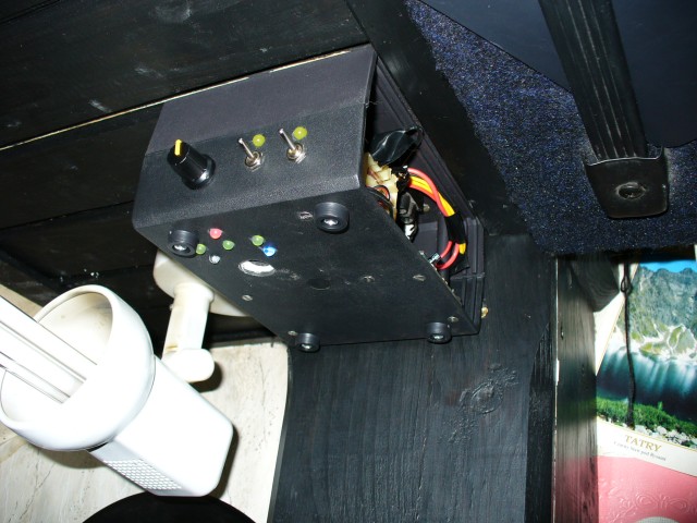

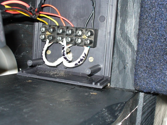

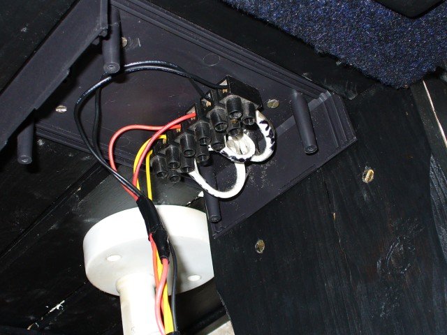

    Kilka dodatkowych fotek.
    Na pierwszych dwóch widać podłączenie układu do instalacji elektrycznej (przez kostkę - więc nie ma problemu żeby w razie potrzeby urządzenie odłączyć).
    Magiczne światło
    Magiczne światło
    Kilka zdjęć "wnętrza".
    Magiczne światło
    [img]https://obrazki.elektroda.pl/92_1167749192.jpg[/im
    [img]https://obrazki.elektroda.pl/14_1167749269.j

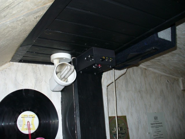

    I zewnętrza :)
    Magiczne światło
    Magiczne światło

    widze że kolega ma manie podwieszania, a nie lepiej byłoby te nużki od obudowy dać do góry
  • #11 3399835
    mrrudzin
    Posty: 5940
    Pomógł: 516
    Ocena: 581
    a nie lepiej byłoby te nóżki od obudowy dać do góry
    Oczywiście że lepiej. Tylko że obudowa jest skręcona wkrętami które trzymają również nóżki.
    Odpowiedź dla czego nie dałem ich od góry pozostawiam koledze.
    Mając odrobinę czasu planuje zamiast nóżek dać podobnej grubości kawałek przezroczystego tworzywa (podobnej grubości ze względu na długość wkrętów skręcających obudowę).

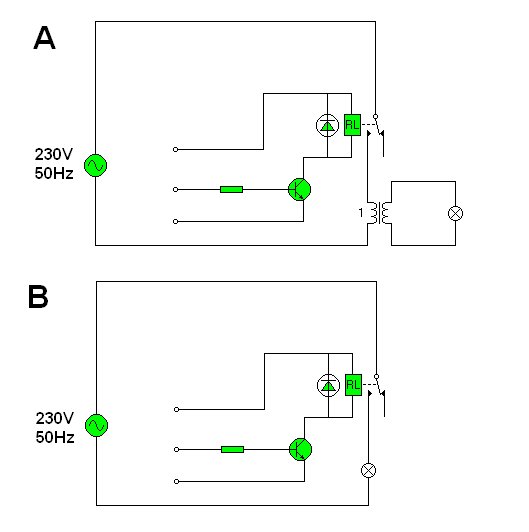

    a jak bym chciał to podłączyć bezpośrednio do lampki zasilanej napięciem sieciowym 230V bez transformatora co bym musiał zrobić ?

    mrrudzin
    Posty: 5940
    Pomógł: 516
    Ocena: 581
    Oba rozwiązania są takie same. Nie ważne czy podłączysz tam trafo i żarówki, jedną żarówkę czy równolegle kilka. Ważne jest aby nie przekroczyć prądu nominalnego przekaźnika (gdyby tak się stało - trzeba dobrać większy)
