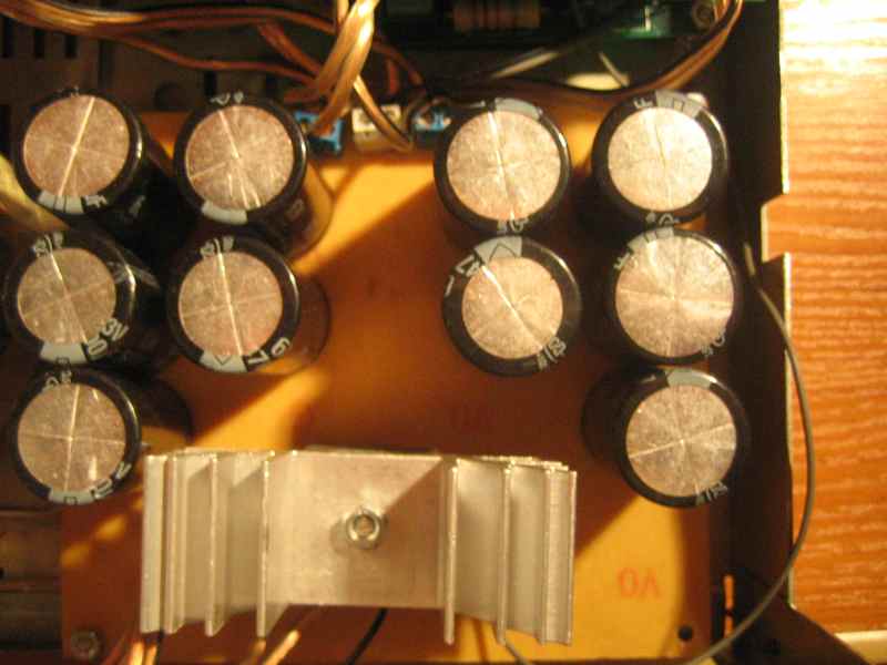

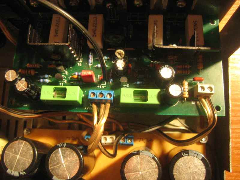

    Przedstawiam moją konstrukcję, a mianowicie wzmacniacz 2x200W.
    Wzmacniacz to popularny Holton 200, płytki z altrona (AL-35). Zasilanie stanowi trafo toroidalne 250W 2x35V, a że wzmacniacz pracuje przy 8Ω, więc bez problemu wystarcza. We wzmaciaczu są także zamontowane : opóźnione załączanie głośników, przyspieszone wyłączanie, ochrona przed napięciem stałym na wyjściu, zabezpieczenie przed przegrzaniem.
    Chłodzenie :
    Do każdego modułu jest radiator o profilu 4291 o szer.165mm i długości ok 11cm - co w zupełności wystarcza.
    Obudowa:
    Obudowa jest ze starego radia unitry, na panel przedni przylkejona blacha 1mm , całość pomalowana na czarno spray'em matowym.
    Kosztorys:
    Płytki 35zł z przesyłką
    Tranzystory końcowe: 35zł
    Radiatory 30zł
    Kondensatory w zasilaczu:30zł
    Trafo : miałem
    Drobne elementy(rezystory, kondensatory,przekaźniki) ok 50zł
    przerobienie obudowy ok 20zł
    W sumie nie wyszło mnie to więcej niz 250zł
    Podsumowanie:
    Wzmacniacz gra bardzo dobrze, jest bardzo dobrze dopasowany do moich kolumn (Altus200) i jestem bardzo z niego zadowolony.

  • #14 3406252
    devolt
    Posty: 625
    Pomógł: 2
    Ocena: 331
    Hej końcóweczki bardzo fajne. Wiadomo dobry tranzystor potrafi zabrzmieć. Ale mam pare zastrzeżeń, aż dziwne ze nikt na to nie zwrócił uwagi. Przy mocy 200W wywal te terminalo-podobne zaciski do kabli!!! Inaczej pożegnaj się z taką mocą. Co do trafa to wiadomo można by dać ciut więcej, ale z drugiej strony ciągle nie korzystasz z maksymalnej mocy, a takie trafo da w impulsie całkiem sporo wacików,no ale niestety tylko w impulsie.
    Dopracuj troche szczegóły i bedzie git.
    Pzdr Devolt

  • #17 3408208
    kpodolak
    Posty: 195
    Pomógł: 5
    Ocena: 16
    Duża różnica bo im większy przekrój przewodu tym większy prąd może przepłynąć przez niego czyli zarazem mozemy uzyskać większą moc. Moze troche nie jasne sie wyraziłem ale mysle ze zrozumiecie ocb.
  • #20 3408482
    zarek37
    Posty: 229
    Pomógł: 6
    Ocena: 5
    Trafo jest 250W bo takie miałem, a że wzmacniacz współpracuje z obciążeniem 8Ω to w zupełności wystarczy. Tranzystory końcowe to mosfety irfp240, irfp9240

    Podoba mi się:D ale ten wzmacniacz oferuje MaX RMS 200w dla 4ochm. przy zasilaniu +_ 50V-60V

    Mam zastrzeżenia:
    1. Trafo 250W nie jest w stanie dostarczyc mocy dla 2x200W. Poniewaz sprawność wzmacniacza mocy jest ok. 70%, wiec dla mocy oddawanej 200W "netto" (jeden kanał!) trzeba dostarczyc ok. 280W "brutto". Zatem, dla 2 kanałów 200W trafo powinien mieć moc nominalną ok. 550W.
    2. Napiecie niminalne na traforze jest 2x35V (pod obciążeniem?), czyli po wyprostowaniu to jest ok 97V, a to oznacza, że wzmacniacz zasilany z tego napięcia, obciążony opornością 8 ohmów odda na nią tylko 140W. Równiez i w tym przypadku - uwzględniając sprawność wzmacniacza, pobór mocy jest po 200W na kanał, czyli w sumie 400W, a trafo ma tylko 250 ...
    A jakie napięcie jest na traforze wtedy, gdy wzmacniacz pracuje z maksymalną mocą? W końcu, moc oddawana zależy baaaardzo od napięcia zasilania, a to z kolei - od obciążenia trafora ...
    Wytrzymałość najmocniejszego łańcucha jest tylko taka, jak najsłabszego ogniwa. Jeżeli trafo może dać tylko 250W, to z tej mocy można "wyprodukować" tylko ok. 175W, czyli po niecałe 90W na kanał. A jak z wytrzymałością termiczną? Pobierasz 250W, oddajesz 175W, więc 75W wydziela się w postaci ciepła. Czy takie obciążenie cieplne jest dopuszczalne jako stałe, czy tylko chwilowo (na jak długo)?
    Tak więc, może to nie jest jednak 2x200W?
    Niemniej, konstrukcja wykonana starannie.

    Witam . To ja coś dodam od siebie ....
    Przy tym TRAFIE osiągniesz może maX 2x100w przy 8ohm ....
    Wykonanie nie za piękne (wręcz paskudne) ale każdy ma swoje poglądy ...

    Witam. Wtrące swoje trzy grosze.....
    Dobra robota tylko jedno ale trafo za małe moim zdaniem jakieś 500W z układem soft startu i po jeszcze jednej parze tranzystorów końcowych.
    A co do terminali (out) to polecał bym śrubowe a (in) duży jack.
