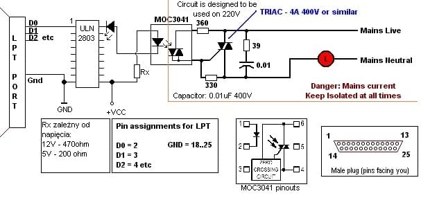

    Witam, chciałem zaprezentować konstrukcję wykonaną według schematu z oficjalnej strony http://discolitez.com/pmwiki/pmwiki.php?n=Hardware.TRIAC
    Urządzenie działa jak kolorofon, z tym że podłącza się je do portu LPT, poprzez który plugin/program discolitez steruje poszczególnymi kanałami w rytm muzyki. Zaletą tego jest możliwość dokładnego ustawienia każdego kanału według naszych upodobań.
    Urządzenie pierwotnie miało powstać w wersji 8 kanałowej, jednak z powodu braku gotówki muszę się nacieszyć 6 żaróweczkami :).

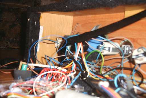

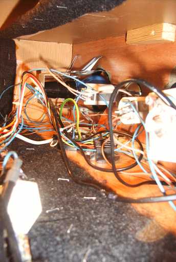

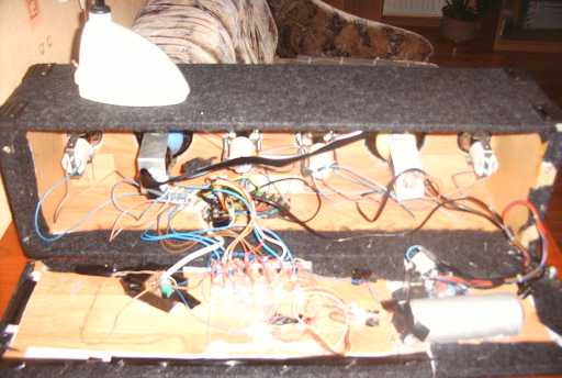

    6 żarówek, a świecą tylko 3, to co jest w środku to totalny chaos i wypadałoby coś z tym zrobić, oprawki mogłyby być jednakowe.

    Fajnie Ci to wyszło (efekt). Daj zdjęcia wnętrzności samego sterownika. Ja swój projekt też prawie zrobiłem, 3 żarówki 21W na 12V (do małego pomieszczenia starczy:D), zostało mi do zrobienia cos (nie wiem jak nazwać) co rzuca obraz gwiazdki na ścianę, ona się obraca i zmienia kolory. Tak jak McRancor pisze, chaos w obudowie, mógłbyś zrobić np. na płytce uniwersalnej). Pozdro

    Gdybym nie wiedział, że to Discolitez, to bym stwierdził, że masz tam makaron ;) - nie no żart.
    następcą wersję spróbuj zrobić na płytce uniwersalnej - zwłaszcza, jeśli będziesz się bawił w deluxe 32.

    1. Sygnał z LPT idzie do ULN2803 i potem do MOS3041? Bo właśnie nie byłem pewien, czy tak się da.
    2. Jakiego softu używasz dokładniej? Discolitez Pro ; Plug-inu do WinAmpa ; czy może Lightninga?

    Na płytce nie chciałem robić bo nie lubie. Zbyt skomplikowany schemat, a ja nie mam wprawy w robieniu płytek. Na pajączku działa i nie ma problemow :) Jutro będę miał troche więcej czasu to zamieszcze kompletny schemat i kosztorys.
    Używam pluginu do winampa.

    PS: To że myślicie że jest tam spaghetti to sie nie dziwie ale nie przesadzajmy :) To tylko takei ujęcie. Jutro będzie więcej :P

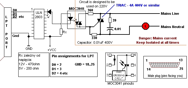

    Czy na kazdy kanał trzeba wykonać identyczną plytke jak na schemacie w linku???

    Żarówki sa na 220V.
    Każdym kanałem steruje triak załączany przez optotriak podłączony do porty LPT.
    Spróbuj programowo powyłączać wszystkie wyjśćia na LPT (użyj programu userport). Rezystory 330 ohm sa dobre :)

    mi się tam bardzo podoba konstrukcja fakt faktem trochę przesadziłeś z tym artystycznym nie ładem w środku ale ogólnie fajnie, pamiętam że kiedyś miałem kolorofon zrobiony na trzech żarówkach ok 40w i starterach ze świetlówki nawet to fajnie chodziło i co najważniejsze bez wykorzystania kompa ale minus bo żarówki zapalały się w odpowiedniej kolejności i tak w kółko, teraz planuje zrobić podobny projekt ale chce chce wykorzystać do tego jakąś iluminofonie i do tego zamiast diod wstawić małe przekaźniki mam jeden który działa już spokojne od 2V poszukam jeszcze kilka i może zacznę działać co wy myślicie o tym pomyśle???

    Nie mam zdolności manualnych, dla mnie liczy się tylko to że zewnątrz nie szpeci i działa :)

    Powiem Tobie Ja tak: ULN podwyższa jedynie napięcie wychodzące z portu LPT ponieważ mam zbyt małe coby sterować optotriakiem (nieliczni mają tak niskie napięcie). Potrzebny jest też do tego zeby działały diody LED. Jeżeli masz wymagane napięcie (4-5V) na LPT i nie potrzebujesz LEDów to ULN jest zbędny. Pozdrawiam
