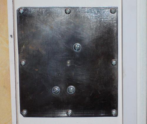

    Chciałem pokazać konstrukcję, którą robię już od dłuższego czasu i dziś udało mi się ją skończyć. Jest to elektroniczny zamek do drzwi.
    BUDOWA
    Głównym elementem jest szyfrator firmy Dantom, model SU4. Umieszczony jest on w drewnianej obudowie, pomalowanej na czarno i przykręconej do drzwi od zewnątrz. Jego oryginalna metalowa obudowa posłużyła jako obudowa sterownika na tylnej stronie drzwi.
    Układem wykonawczym jest wymontowany z wideo silnik wraz z przekładnią. Mechanizm jest z zewnatrz niewidoczny, zamontowany jest wewnątrz drzwi, w miejscu standardowej wkładki z zamkiem. Przykrywa go kawałek stalowej blachy.
    Silnik jest prądu stałego, otwieranie/zamykanie jest realizowane przez zmianę polaryzacji napięcia zasilającego. Odbywa się to przez przekaźnik z podwójną parą zestyków. Silnik włączany jest przez tranzystor BD139.
    Sterowanie zamkiem od wewnątrz stanowią dwa mikrostyki umieszczone na pokrywie metalowej skrzynki.
    Całe urządzenie zasilane jest 12 woltami przez układ L7812.
    DZIAŁANIE
    Po wpisaniu kodu przekaźnik załącza się na kilka sekund podczas których możemy otworzyć drzwi używając metalowego przycisku pod klawiaturą. Po upływie tego czasu przekaźnik wyłącza się, a naciśnięcie przycisku powoduje zamknięcie drzwi.
    Trzykrotne wpisanie złego kodu powoduje załączenie czerwonej migającej diody pomiędzy przyciskami wewnętrznego panelu. Jej wyłączenie może nastąpić dopiero po naciśnieciu przycisku RESET na płytce sterownika.
    Programowanie kodu wymaga naciśnięcia przycisku PROGRAM na płytce sterownika.

    W przypadku zaniku napiecia zasilania, zamek pozostaje w pozycji w jakiej był przed zanikiem napięcia, a kod w zamku jest podtrzymywany przez 9-woltową baterię. Co do schematu, to nie mam, bo układ robiłem na bieżąco, ale do jutra postaram się narysować.
    Pozdrawiam :)

    Co się stanie gdy zbraknie zasilania, ale ważniejsze, jak dostać się do środka jak coś się zepsuje?

    W przypadku awarii (bądź braku zasilania) można dostać się do środka odkręcając metalową gałkę umieszczoną w miejscu klamki, stamtąd ma się dostęp (kiepski, ale jest) do mechanizmu i używając śrubokręta można otworzyć.

    witam pomysł przedni może być popracuj nad napędem powiniem rygiel pracować na zasadzie mimośrodu a nie jak u ciebie opadającej kotwicy taka konstrukcjia jest słaba bo w przypadku zasówy rygiel jest w obudowie coś w rodzaju otworu i w nim się porusza...... co do zasilania awaryjnego to jakiś akumulator żelowy by się przydał... może zamieszcze mój zamek do dzwi który wykonałem mając jakieś 14lat czyli 14lat temu he he penie szczeny wam polecą...... pozdro COOLTYGRYSEK
  • #25 3425538
    aleexander
    Posty: 173
    Pomógł: 13
    Ocena: 9
    Jak już pisałem, zasilanie awaryjne nie jest wielkim problemem u mnie, bo w przypadku zaniku napięcia ISTNIEJE możliwość otwarcia zamka. Silnik nie jest z zabawki, a z wideo, i ma dość sporą moc (nie do zatrzymania w palcach, posiada przekładnię ślimakową).
    Co do konstrukcji mechanicznej, to zamieszczam rysunek poglądowy przedstawiający sam element zamykający.
    Elektroniczny zamek do drzwi
    Gdy drzwi są zamknięte, napierając od środka dociskamy je do framugi, a gdy z zewnątrz - siła jest rozłożona, pomiędzy metalową framugę drzwi a sztabe zaznaczoną na rysunku. Na sam mechanizm nie działa duża siła, powiedziałbym, że znikoma. Wygięcie kotwicy wymaga na tyle dużej siły, że raczej prędzej poleci szyba lub całe drzwi (które przecież są z cienkiej sklejki). Napierałem całym swoim ciężarem na drzwi i zamek nie ucierpiał. Wszystkie elementy są tak dopasowane, że gdy zamek jest zamknięty, nie ma luzu w kierunku otwarcia drzwi, a jedynie w kierunku do framugi.
    Schemat wkrótce zamieszcze.
    Pozdrawiam, i dziękuje za opinie :)
