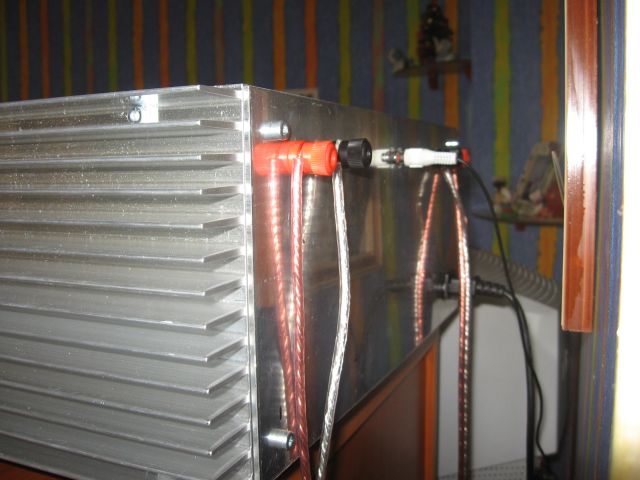

    witam
    Chciałbym przedstawić moja konstrukcje która jest końcówka mocy od altrona (AL-13)

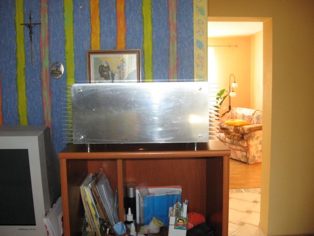

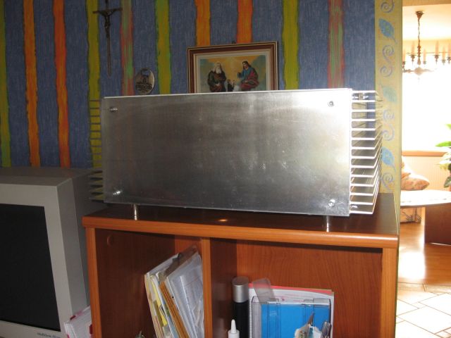

    Obudowa:
    wykonana jest z blachy aluminiowej o grubości 3mm i skręcona za pomocą kontownika aluminiowego i śrub imbusowych M5
    Obudowa jest wymiarowa 44cm x 16,5cm x 35cm

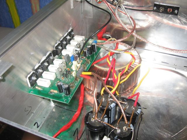

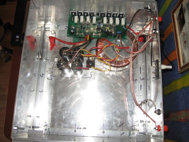

    Elektronika
    zestawik od altrona (AL-13) Hexfet 400wat/4R jednak przy pomiarach wyszło mi 634wat/4R choć można było jeszcze troszke wyciagnać :)
    Transformator troidalny 500wat 2x55V Kondensatory na razie 4x10000mikro 100V (będzie w przyszłości 6X na kanał) Mostek 25A,
    Radiatory o wym 16,5x35x3,5 (cm)

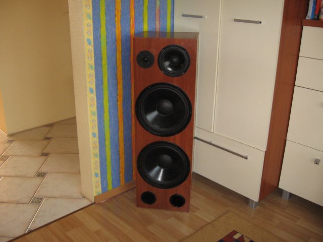

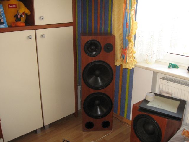

    Testowałem go na kolumnach kture widać na zdjeciu (2xstx32-150-8-sc) ale kolumny juz zmieniam zaczołem juz robić nowe, wzmacniacz gra naprawde dobrze, mocy mu nie brakuje
    POZDRAWIAM
    P.S: w niedługiej przyszłości będzie wersja stereo widać miejsce na druga koncówke a i wskaźniki wysterowania będą może w tym tygodniu
    ZDJĘCIA SA NIŻEJ W NASTEPNYM POSCIE BEZ PROWIZJI!!!!!!:D

    czy aby ta obudowa nie jest dużo za duża?? tam by się ze 4 takie układy wdusiło jak nie więcej :)

    ale piec ;] obudowa hmmm trochę surowa ale nawet mi się podoba ... na pewno nie będziesz miał problemów z oddawaniem ciepła, rozumie że niebawem druga końcówka

    Ciekawe jak wyciągłeś z niego 630W przy trafie 500W? Chyba że była to moc chwila ale na tym forum przyjęło się że raczej podajemy moc RMS... ;) A co do konstrukcji to całkiem fajna widze że ty tez masz narazie 20 000uF na kanał :P
    P.S nie wiedziałem że AL-13 ma zabezpieczenie termiczne. Chyba że zamontowałeś swoje ale jakoś go na zdjęciu nie widze ;) ?? Czym mierzyłeś moc ??
    I dlaczego temat jest w dwóch działach ?? :!:

    jak Ci się grzeje mocno to zmniejsz prąd spoczynkowy i ustaw spadki na rezystorach na 20mV wtedy będzie idealnie wystrojony wzmak!! pozdrawiam maxrider!!

    szkoda ze żeberka radiatora nie sa pionowo umieszczone wtedy odprowadzanie ciepła by było jeszcze lepsze słowem duża szafa z tego wyszła

    O zabezpieczeniu powiedzał mi właściciel altrona, mówił ze jak sie przegrzeją stopnie końcowe to się wyłączy. Mierzyłem rezystorem (własnej konstrukcji o oporze 4R i mocy ok 3KW) i wyszło 634 Watt, ale mozna było jeszcze dać więcej, tylko już skończyłem pomiary (ale w przyszłości je powtórze).

    zrobiłem opornik z grzałki :D kupionej w sklepie agd za ok 6zł i nawinołem ja na drewniany patyczek i mierzyłem kiedy wyszło równe 4R uciołem i opornik gotowy :D a potem pod wzmaka i sygnał 50hz potencjometr na full(prawie) i z wzoru na U (U kwadrat dzielone na R)

    Glupoty piszecie... Z trafa 500W mozna i 800W wyciagnac ale tak przeciazone trafo szybko sie przegrzeje. Jesli ten radiator jest bardzo cieply to albo cos masz pokopane albo prad spoczynkowy jest zbyt duzy. W Troim pryzpadku na domowe granie nawet b. glosne radiator tych rozmiarow powinine byc co najwyzej cielpy.

    Może i on osiąga te 630W/4Ohm ale bedzie to moc chwila, ale jak chaka pisał szybko się trafo przegrzeje. A raczej nam wszystkim chodzi o moc RMS co mi po tym ze wzmacniacz bedzie miał przez chwile 630W,a potem trafo wybuchnie lub poprostu się uszkodzi ?? gucio. masz racje wyciskaja z niego 800W RMS ale nie przy trafie 500W ;)
