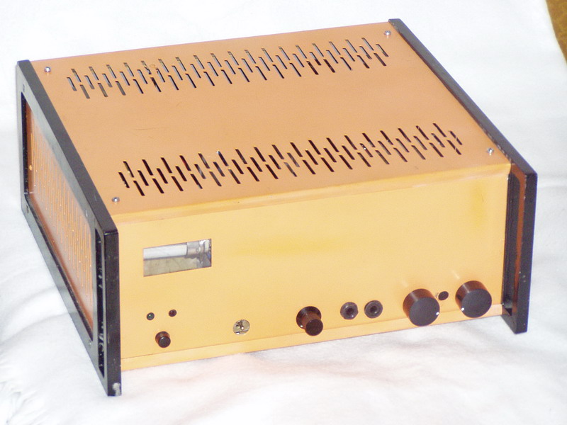

    Wstęp.
    Witam, chciałem zaprezentować przerobiony przeze mnie wzmacniacz radiowęzłowy WM-BIS 103, na wzmacniacz do gitary basowej.
    Usunięte elementy:
    Płytka, na której był układ przedwzmacniacza, limitera i odwracacza oraz wskaźnik poziomu sygnału na LED’ach.
    Nowe elementy:
    Przedwzmacniacz.
    Po próbach z różnymi typami przedwzmacniaczy (został po nich ślad w postaci otworu po potencjometrze z układu regulacji a’la fender), zdecydowałem się na układ ze „stajni” Ampeg’a. Kierując się zawartością własnych zasobów wybór padł na przedwzmacniacz modelu „V3”. Wykonałem jego „okrojoną” wersję, a mianowicie: tylko jeden kanał oraz tylko podbicie niskich częstotliwości.
    W trakcie prób odsłuchowych uznałem, że lepsze brzmienie ma w tym wypadku lampa ECC81 i taką zastosowałem (pierwotnie była tam ECC83).
    Odwracacz fazy:
    Oryginalny układ „z dzielonym obciążeniem” nie spisywał się najlepiej, dlatego „poleciał”;).
    Zastąpił go układ parafazowy, zrealizowany na lampie ECC85.
    Zasilanie:
    Poza dodaniem kondensatorów (dolutowane pod chassis do istniejących zacisków starych wkręcanych kondensatorów) układ pozostał nie zmieniony.
    Nie chciałem kombinować z wymianą i „pasowaniem” nowych w miejsce wkręcanych. Efekt był zadowalający (przydźwięk znacznie zmalał).
    Końcówka mocy:
    Wymieniłem rezystory siatek S2 na wartość 1k5. Równolegle do wyjścia dodałem rezystor 100Ohm /10W jako zabezpieczenie przed niespodziewanym odłączeniem obciążenia.
    Wskaźnik wysterowania:
    Zamiast wskaźnika na LED’ach zastosowałem lampę EM 84. Sygnał pobieram z tego samego uzwojenia co wyjście SLAVE.
    Obudowa:
    Pozostała stara niechlujnie wykonana (standard jak na tamte czasy, otwory nie pasują, wszystko trzeba siłowo rozwiązywać). Pomalowałem ją tak jak widać na zdjęciach (pomarańczowy „kadłub” i czarne ramy), niestety widać na niej ślady użytkowania (odpryski itp.). Co do kolorystyki to taka mi się podoba i już. :D
    Reszta:
    Wykorzystałem jedno z uzwojeń (nieużywanych) transformatora głośnikowego. Pobierany jest stamtąd sygnał na wyjście SLAVE. Poziom sygnału regulowany jest potencjometrem na płycie tylnej.
    Wzmacniacz posiada także wejście bezpośrednio na końcówkę mocy, włożenie wtyczki w to gniazdo spowoduje odłączenie przedwzmacniacza
    Zamieniłem kolorami diody wskazujące stan pracy (czerwona - włączone zasilanie; zielona – załączenie napięcia anodowego; w oryginale, a bynajmniej w mojej wersji było odwrotnie).
    Gniazda wstawiłem izolowane „duży jack” .
    Dodałem gniazdo do podłączania kabla zasilania, zamiast starego zamocowanego „na stałe” kabla.
    Właściwości odsłuchowe to sprawa bardzo subiektywna, więc nie będę się na ten temat rozpisywał.
    Opisu panelu nie dawałem z dwóch powodów:
    - Nie potrzebuję (w końcu to ja to zbudowałem, więc chyba wiem jak się tym obsługiwać)
    - Osoba nie znająca tego sprzętu będzie miała trudności w odpaleniu go, lub po prostu zrezygnuje z prób, ma to na celu „zabezpieczenie” przed niechcianą eksploatacją przez osoby trzecie w różnego rodzaju salach prób gdzie przewija się wiele osób. Aktualnie ten powód stracił swoją rację bytu, więc pozostaje aktualny powód nr 1 :D
    A oto kilka zdjęć:
    WM BIS-103 w nowym wcieleniu
    Widok ogólny.
    Panel przedni "jako żywo". :D

    bardzo ładnie szczegolnie z ta lampom zamiast wskaznika wysterowania ogolnie dobry pomysł z odnowieniem dobrej lampy pozdrawiam mam pytanie ile ten wzmacniacz ma mocy moze to sie nie tyczy do tego tematu ale pytam z gory dziekuje projekt fajnie wykonany
  • #3 3648266
    Dhaeraow
    Posty: 123
    Pomógł: 3
    Ocena: 69
    Około 100W.

    Bardzo estetyczna i staranna konstrukcja! Ja bym dał jaśniejszą obudowę mniej więcej tak jak jest na pierwszym zdjęciu, ale to już jest kwestia gustu ;)
    Jestem ciekaw jaką metodą robiłeś te płytki, że nawet od góry takie ładne napisy wyszły??
    Moja ocena 5+/6, Pozdrawiam

    konstrukcja starannie wykonana, ale mam jedno pytanke typu "przyczepiam się". Zdaje mi sie czyplytki sa przymocowane do plytek bez podkladek??
    PZDR

    Płytki robię metodą termotransferu. Wykorzystuję stare gazety (papier kredowy) i toner z drukarki laserowej. Opis od strony elementów robię ta samą metodą. Nadruki nanoszę już na wytrawioną i powierconą płytkę, to ułatwia dobre ułożenie papieru patrząc pod światło.
    PZDR
    Płytki są przykręcone bez podkładek, na brzegach (tam gdzie ścieżki są blisko) dałem przekładki izolacyjne. W oryginale płytki były przykręcone bezpośrednio i stykały się masą z chassis (niestety ten pomysł mi zaświtał jak już było "po ptakach").

    Wzmacniacz napędza głośnik Celestion truvox 1525e o mocy 300W, podłączony jest pod wyjście 30V.

    ad. 1. Nie robiłem pomiarów ale "dołu" mam naprawdę dużo, to też jest kwestia głośnika, kolumny no i samej gitary (kopia Jazz Bass'u przetwornik neck EMG tajwańskie przetwornik bridge no-name).
    ad. 2. A propo sprzężenia to raczej nie mogę nic powiedzieć na ten temat bo cały przedwzmacniacz wraz z inwerterem wysłałem do "krainy wiecznych elektronów" zanim zaczołem testy odsłuchowe. Co do siatek to kierowałem się przeglądaniem schematów "znanych producentów" mając za sobą problem z przesterowywaniem się ( co spowodowało zmianę typu inwertera ). Nie jestem w stanie teraz powiedzieć co to dokładnie pozmieniało, w każdym razie "gada" lepiej ;) (wybaczcie robiłem go jakiś czas temu i niuanse już gdzieś umknęły).
    ad.3. Kondensatory z tego co wiem można dostać w APROVI na ul. Gen.Hallera (obok skrzyżowania z ul. Kościuszki) jak nie ma na miejscu to można zamówić lub w JACKTRONIC'ku mniej więcej za halą OLIVIA. Ja w tym projekcie użyłem różnorakich kondensatorów pochodzących z rozbitych monitorów/telewizorów. Mam to szczęście że znam elektronika któremu takie "rupiecie" są niepotrzebne ;)
    A co do poprzedniego postu to plan był właśnie taki żeby wzmacniacz był w kolorach pomarańczowo-czarny, może to na zdjęciach nie wychodzi najlepiej ale mi się podoba. Oryginalnie był w kolorze ołówkowy-odpryśnięty-szary ;)
