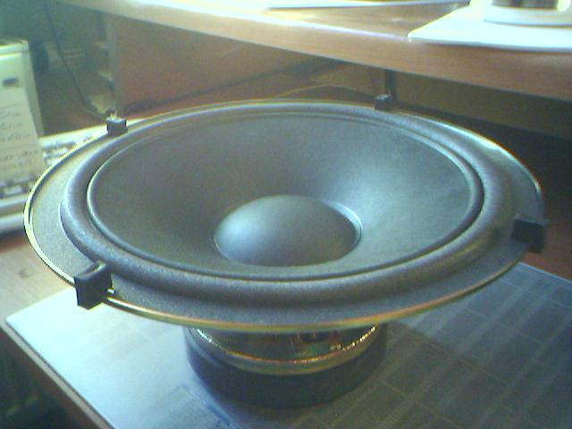

    Przedstawiam moją kontrukcję - Subwoofer na głośniku fimry Tonsil.
    Krótko i zwięźle:
    Głośnik: Tonsi GDN 25/80/1 8Ω
    Obudowa 56 litrów netto, 2xBR Φ=7cm, dł=16cm
    Wzmacniacz TDA7294 + Filtr aktywny z Norda,
    Obudowa wykonana bez szczególnych odejść od zwyczajów :D
    Płyta wiórowa 18mm klejona na wikol i skręcana wkrętami do karton-gipsu. Na całości okleina drewnopodobna, w kolorze jak poniżej.
    Głośnik na boku paczki, na froncie po między dwoma BR, panel z blachy
    grubości 1mm, na którym znajduje się regulacja głośności, odcięcie, włącznik i dioda sygnalizacyjna LED. Całość stoi na 5cm mosiężnch kolcach.
    Brzmienie jak dla mnie idealne. To co potrafi oddać taki przetwornik jakim jest Tonsil nie wymaga komentarzy. Przy 56l obudowie BR zestojony jest na 44Hz co jest wg. mnie dobrym kompromisem. Bas jest przede wszystkim -uwaga!- niski. Głośnik pracuje przy tym bardzo dynamicznie i bez większych problemów. Polecam :D
    Parę fotek, niestety miałem do dyspozycji jedynie telefon komórkowy...

    Dziwnie wyglada ale wykonanie super. Tylko nie widze srob ktore trzymaja glosnik. Czyzby jakis ciekawy sposob montownaia glosnika czy aparat nie wychwycil ??

    Faktycznie, na zdjęciach głośnik wydaje się być mały w stosunku do obudowy. Pierwotnie miałem zamontować go na froncie ale jakoś "gryzł" mi się z dwoma BR :)
    Z tymi śrubami to mam taki patent, że przykręcam głośnik na zwykłe wkręty do karton-gipsu. Trzymają bardzo mocno, używam krótrszych niż do skręcania płyt, są w kolorze czarnym więc tym samym są mało widoczne. Dodatkowo wogół dziury w pod głośnik podkładam samoprzylepną uszczelkę do okien, co dodatkowo uszczelnia powierzchnię.
