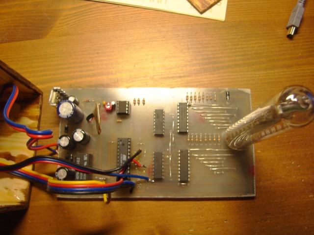

    Zegar VFD na radzieckiej lampie IW-18 sterowany za pomocą mikrokontrolera ATMega8. Układ wykorzystuje zegar czasu rzeczywistego pcf8583.
    Funkcjie układu:
    • Wyświetlenie godzin-minut-sekund :)
    • 2 stopniowa regulacja jasności świecenia
    • Automatyczne ściemnianie, rozjaśnianie o danych godzninach
    • Możliwość włączenia animacji co minutę
    • Możliwość ustawienia podświetlenia RGB

    Program był pisany w assemblerze i zawiera około 1500 linii kodu.

    Fajnie CI to wyszło. Mógłbyś pokazać wnętrze tego zegarka. 6/6

    Podzielam opinię kolegów, iż to jest piękny zegar : ] Proszę o schemat, oraz zdjęcia wnętrza. Ile kosztowała Cię ta lampa?

    Obudowa jest trochę na wyrost ale w środku siedzi trafo i dość spora płytka (szeroka i wysoka). Też myślałem nad jakąś szybką z pleksi w środku. Narazie postawię zegar w bezpiecznym miejscu:) Lampa na allegro coś koło 1.5zł + przesyłka (opłaca się zamówić więcej bo mają drogą przesyłkę).

    Zegarek bomba... już szukałem lampy na allegro, są oczywiście, ale może jednak najpierw poczekam aż kolega udostępni wsad do procka, bo po co kupować części jak nie będzie się z nich nic składało. Pozdrawiam jak dla mnie 6+

    Ponadto marnotrawienie energii w rezystorach w układzie zasilania siatek / segmentów.
    Zasilania żarzenia napieciem stałym to nie jest zbyt dobry pomysł - szczególnie przy długich lampach...
    Strasznie dużo zmarnował prądu, ... średnio 4,5mA, przy zapalonych 88.88.88

    Bardzo fajnie ci to wyszło, moglbys wrzucic plytke i spis elementow bo niewszystko moge tam odczytac bo chetnie takze taki zegarek sobie zrobie, nawet juz znalazlem lampe na allegro.

    Odnośnie elementów:
    Wszystkie rezystory 4.7k 125mW, ten na tranzystorze 3k, te przy lampie 16 x 68k 250mW. Tranzysto BC337, przekaźnik 5V / 50V, diody 1N4007, (2 diody 1n4148, kondensator 100nF, trymer 30pF, kwarc zegarkowy 32.768kHz ) przy pcf8583, 3 kondensatory 220uF 50V, kondensator 10uF 10V, kondensator 1000uF 50V.
    IC3,IC4 stopnie wyjściowe darlington ULN2803A.
    Dodaję płytkę drukowaną (skala 1:1 )i rozmieszczenie elementów.
    Odnośnie pytań:
    RGB złącza do podłączenia diody RGB wspólna anoda (trzeba podłączyć też rezystory)
    SW1, SW2 - podłączenie przycisków (wiadomo drugie końce na masę)
    Godziny ściemniania i rozjaśniania można ustawić.
    Wsady:VfDeep - eeprom, VFDclock-wsad do procka
    Generalnie są dwa przyciski, jeden od ustawiania drugi od przechodzenia dalej.
    Włączamy menu - ustawiamy godzine przyciskiem ustawień, aby zapisac godzine należy trzymac przycisk przejscia dalej i nacisnąć przycisk ustawiania.
    Menu po kolei:
    Godzina-minuty, godzina-minuty rozjaśnianie, godzina-minuty ściemnianie, red(0-255), green, blue, automatyczne ściemnianie(0-1), animacje(0-1), jasność(0-1, działa jak auto wyłączone )
    Całość zasilana jest transformatorem sieciowym 12V 0.5A.
    W projekcie trzeba dodać jeszcze jeden stabilizator np. 7810 ponieważ 7805 się ostro grzeje. Radiatory obowiązkowe!
    Obecnie pracuję nad trochę ulepszonym softem. Jak skończę to wrzucę.
