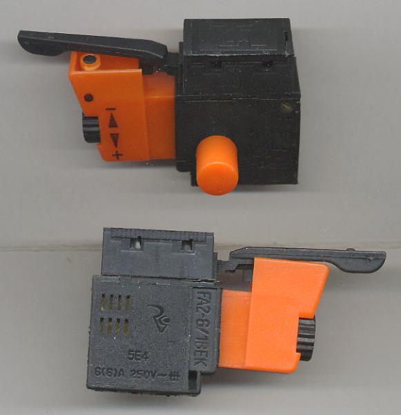

    Mam szlifierkę kątowa która posiada obroty 11 000 chciałbym by miała w przedziale 1000-2500 obrotów na sekundę niestety nie posiada regulacji. Moje pytanie to czy wystarczy na kablu zasilającym założyć łącznik taki jak na zdjęciu i potencjometrem nastawić czy jeszcze czegoś brakuje?
    • Regulacja obrotów szlifierki kątowej 11 000 obr/min – czy wystarczy regulator na kablu? 191747578.jpg (29.34 KB) Musisz być zalogowany, aby pobrać ten załącznik.

    Witam. Nie wiem, czy zakres regulacji bylby odpowiedni... Jednak przy tego typu wlaczniku istnieje niebezpieczenstwo zmiany kierunku obrotow (jesli to jest to co na fotografii). W przypadku szlifierki moze sie to okazac niebezpieczne.

    musisz pamietac ze obroty bardzo beda zalezec od obciazenia to jest silnik szeregowy i to ze ma mniejsze obroty jest wypadkowa dostarczanej mocy i oporow mechanicznych , podejrzewam ,ze nie o to Ci chodzi , powinienes zastosowac przekladnie albo elektronike ale ze sprzezeniem zwrotnym tak by nastawiac obroty i je mierzyc-porownywac czy takie sa jak nastawione.
    te 1000-2500 obr to ma byc oczywiscie na minute nie sek :)

    a ja mam inny pomysl sciemniacz do lampki podpiac do niego katowke i do gniazdka :D ja tak na wiertarce robilem jak potrzebowalem (byla to stara Celma bez regulacji obrotow)

    Ze ściemniaczem to może nie zadziałać bo jak silnik ma jakieś 600 -1000 W to ze ściemniacza nic nie zostanie :P

    Ściemniacz można "stuningować", czyli wymienić w nim diody i tyrystor na mocniejsze (10A), oczywiście trzeba wtedy zamontować te elementy na radiatorach.

    Ja zrobiłem ściemniacz i podłączyłem go do szlifierki również 110obr/nim a chce uzyskać reglację od "0".
    Narazie poraszka kątówka kręci się jak dla mnie dużo za szybko gdzyż ściemniasz reguluje 120V-230V a kątówka jałowo kręci się już przy 12V:-) ale tak naprawde to urzyteczne jest 50~70V.

    może byś spróbował za pomocą autotransformatora obniżyć napięcie?
    Jak już koledzy pisali to jest silnik szeregowy i prędkość obrotowa silnie zależy od obciążenia. Może najprościej wstawić jakiś bezwładnościowy wyłącznik odśrodkowy? coś jak w silnikach od frani. Widział bym to na przykład tak: w obwód włączony taki wyłącznik; przekraczając ustalony zakres styki się rozwierają, pomiędzy nimi włączona dioda prostownicza (ew. inny element ograniczający), wcześniej zwarta.

    spróbój w szereg z zasilaniem Włączyć diodę prostowniczą na odpowiedni prąd / kierunek do sprawdzenia /, obroty spadną na pewno. tylko nie wiadomo o ile- trzeba sprawdzić i pamiętać o chłodzeniu diody / dioda 1000V 5 - 10 A to 2 - 3 ZL.

    kierunek włączenia diody nie ma znaczenia. Przy zasilaniu prądem zmiennym podczas każdego półokresu pola w wirniku i stojanie jednocześnie zmieniają zwrot.
