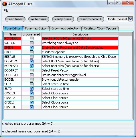

    Jak wygląda ustawienie fusebitów w programie burn-o-mat? Rozumiem że ATmega8L odpada
    Możesz spróbować na Atmedze8L gdyż program działa na 8MHz, a ta wersja układu też może działać z tą częśtotliwością.
    Screen z ustawieniami fusebitów:
    Zegar i termometr na IW-18
