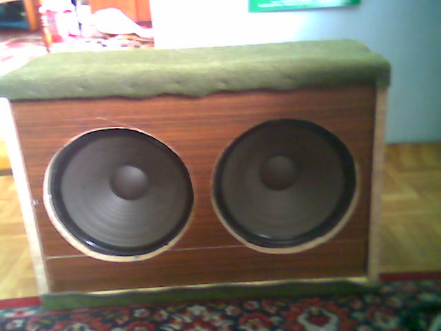

    Chciałem dziś przedstawić moją paczkę gitarową 2*12". Zbudowałem ją z paździerza z szafy 2 cm. gr. garstki wkrętów kleju i oczywiście dwóch głośników. Wrzucone są tam Tonsile GD 30/50. wymiary skrzyni to 67x46x28 cm. Jest ona całkowicie zamknięta, miała być pół otwarta ale po próbach stwierdziłem ze zamknięta gra lepiej (gram raczej cięższe rzeczy).
    Jest jeszcze nie całkowicie wykończona co widać na zdjęciach ale chwilowo nie mam kasy i za bardzo czasu ale wkrótce postaram sie ją obić do końca i wstawić rączki do noszenia.
    Jako materiał na obicie zastosowałem zieloną wykładzinę, trochę za grubą i sztywna ale tylko to miałem, a ogólnie jak się wykończy to całkiem ładnie będzie wyglądać.
    Proszę o ocenę i komentarze.
    Jeśli ktoś ma jakiś pomysł aby to ulepszyć jestem otwarty na propozycje.

    moim skromnym zdaniem, zmienił bym głośniki... tonsile to są raczej głośniki z "niższej" półki
    ja tam proponuje oczywiście eminence, ale wiadomo jak się cenowo mają do tonsila :P jednak robota ok
    proponuje też dodać jakiś grill, albo przynajmniej obić front jakimś materiałem żeby głośniki nie ucierpiały w transporcie albo nieszczęśliwym wypadku

    eeee od kiedy tonsile są słabymi głośnikami ?? chyba że należysz do tych co wolą alpierdy :P co do konstrukcji to powiem tak głośniki montuje się od zewnątrz nie na odwrót a dla zabezpieczenia można dać blachę perforowaną ( lepiej więcej dziur niż blachy ) można by jeszcze wytłumić. Tylko to obicie mi sie nie podoba wolę takie szare obicia albo czarne

    Wiec tak, głośniki to jak dla mnie już wyższa półka bo docelowo miały iść tam tesle ale doradzono mi te Tonsile bo za tą samą kasę a grają ponoć dużo lepiej. A na Eminence czy Celestiona mnie niestety nie stać. Nie mam porównania jak grają tesle ale te tonsile sobie nawet radzą :D . Co do gril to osobiście mi sie nie podobają i jak znajdę jakiś dobry materiał to zasłonie cały przód jak w firmowych piecykach i będzie OK.

    No jak dla mnie zastosowanie tonsili to było jedyne wyjście ale jak dla mnie to spokojnie wystarczają. A mam takie pytanie ma ktoś może parametry tych głośników GD 30/50 bo nigdzie nie mogę ich znaleźć.
    A jako ochronę głośników to zastosuje kratkę z drutu przed głośniki i na cały przód materiał i będzie rozwiązanie i ładne i idioto odporne.
    A jeszcze jedno czy to normalne że jak troszkę głośniej pogram to magnesy robią mi się ciepłe, Bo myślałem ze to tylko alpierdy potrzebują chłodzenia wentylowania itd. bo nie chce żeby mi się cewka rozkleiła:cry: .

    Tonsile, to jak najbardziej trafiony wybór. Jeszcze GD!
    Sam mam pake 4x12 na GD 30\50 4ohm. Paka wymiata jak szalona. Oczywiście nie ma co porównywać do eminence czy celestiona. Ale za 4 głośniki (nowe) zapłaciłem tyle co za jeden porządniejszy(okazja się trafiła) Konstrukcja niskobudrzetowa. Ale jak dla mnie jest bardzo fajnie. Brzmienie jest ok. Kiedys zmienie, ale jak bedą pieniążki.
    A co do twojej konstrukcji. To wszystko ok. Obicie zdało by się deczko inne (ale jak Tobie sie podoba to ok) może czarne.
    Faktycznie głośniczki zmień i załóż od zewnątrz. powinna hulać jak szalona.

    To obicie wygląda paskudnie. w ostateczności jeśli masz problemy z obiciem, to mógłbyś po prostu je pomalować na czarno np. (tylko narożniki to podstawa).
    Jak to magnesy robią się ciepłe - a hm... jak to sprawdzasz? odkręcasz je tuż po graniu czy co?
    Te tonsile ładnie chodzą pod gitarką. Za ile je kupiłeś? Mówisz że alternatywa dla Tesli - dla jakich tesli? chyba nie ARZ 6604/6608?

    Więc tak magnesy sprawdzałem w ten sposób: jak robiłem tylną ściankę to na początku była pół otwarta i po prostu grałem dość głośno i po pewnym czasie byłem ciekaw i dotknąłem i były leciutko ciepłe. a dziś jak testowałem już z zamkniętą to pograłem tak z 20 minut i odkręciłem boczną ściankę i sprawdziłem też były leciutko ciepłe. Nie to żeby były gorące czy coś ale leciutko ciepłe.
    Za dwa głośniczki dałem ok. 100zł ( za używane ale w bardzo dobrym stanie). Początkowo miały być Właśnie te Tesle ale Tonsile ponoć o niebo lepsze i jestem z nich zadowolony.
    A napędzam to headem własnej produkcji przedwzmacniacze ala Janek z Elektrody. Kanał czysty jest naprawdę rewelacyjny (gratulacje dla autora).
    Ale przester nie gra tak jak powinien zwłaszcza jak jest dość cicho ustawiony. Ale w planach mam zmontowanie jakiejś kosteczki do przesteru. Wzmacniacz do tego to końcówka Jabla J-35 zasilana 2* 36V.

    Jeśli leciutko ciepłe to nie ma sie czym przejmować. Masz w miarę zapas mocy na tych głośnikach.
    Jeśli kupiłeś oba tonsile za ok. 100 zł to interes dobry, one są trochę lepsze niż Tesle - przede wszystkim tonsile są większej mocy, głośniejsze i mają więcej niskich tonów - no i nie mają tubek wysokotonowych więc nie ma siary na przesterze. Tylko szkoda że nie są tak powszechnie dostępne (nowe o ile się zdarzają niestety 130 zł/szt. :( )

    co do grzania się magnesów to nie ma się czym martwić, są głośniki które się normalnie grzeją i nic im nie jest. nie powinno być problemów, zresztą w razie czego cewki do tonsila są ogólnodostępne z tego co mi wiadomo. co do klasy tonsila to narzekam bo mam raczej przekonanie, że stadia przejściowe w życiu człowieka zdecydowanego bawić się w gitarowe sprawy są poprostu stratą czasu, nwerów i pieniędzy.

    mam jeszcze taką jedna sugestię, skoro ścianka przednia jest cofnieta to czemu nie zamocujesz głosników od przodu? ja bym tak na Twoim miejscu zrobił ale to tylko moje skromne zdanie

    No jak tak wszyscy radzą zamocować te głośniki z przodu to tak też zrobię. Tylko mógł by mi ktoś wyjaśnić czemu je do przodu, bo według mnie to nie ma różnicy jeśli źle myśle to niech mnie ktoś naprowadzi na "dobrą drogę". A tak a propo to oglądałem wiele konstrukcji i w nie których były zamontowane od tyłu to i ja tak zamontowałem.

    Wiem że odsmażam temat ale odpowiem na to pytanie tak: Chodzi o wygląd :D (nie widać przekroju płyty :P)
