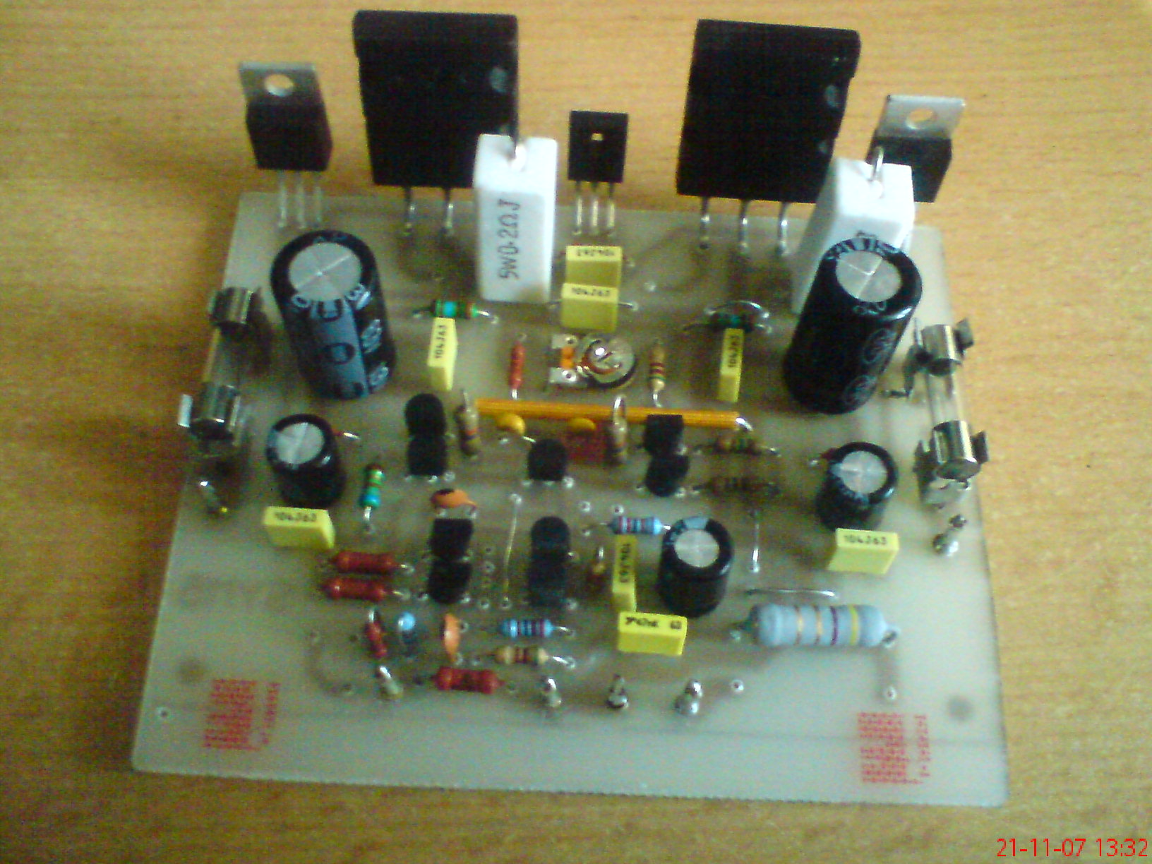

    Witam! Zamierzam właśnie zrobić symasyma 2 końcówki. Będzie to mój pierwszy tranzystorowiec więc chciałbym poprosić forumowiczów o doradzenie mi co i jak. Więc tak oto elementy które posiadam:
    tranzystory 2SA1943 i 2SC5200, MJE15030 i MJE15031, BD139, mpsa18, 2N5401, 2N5551, BC546B
    rezystory
    0R22 5Watts
    1R5 2Watts 5%
    4R7 2Watts 5%
    10 2Watts 5%
    10 250mW 5%
    22 250mW 5%
    47 250mW 5%
    33 250mW 5%
    68 250mW 5%
    150 250mW 5%
    220 250mW 5%
    499 (or 500) 250mW 5%
    680 250mW 5%
    2k 250mW 5%
    22k 0,6W 1%
    47k 250mW 5%
    kondensatory
    100pF ceramiczny
    330pF ceramiczny
    47nF MKS2
    100nF MKS2
    4,7 MKS2
    100uF elektrolit 50V
    470uF elektrolit 16v
    (elementy wszystkie w odpowiedniej ilości)
    bezpieczniki 3,15A, potencjometr montażowy 470R,
    Spis dokładny elementów jakie autor stosował http://www.lf-pro.net/mbittner/Sym5_Webpage/symasym5_3.html
    A teraz pytania. Otóż tak, W symku powinny być R1 i R3 o wartości 1,2R, niestety nigdzie nie dostałem takich, bo mówili że takich wartości nie produkują, jaki zastosować więc?? mam tylko 1,5R, i 1R??. Jaki zastosować kondensator C14?? na innych forach czytałem iż przy tranzystorach z toshiby najlepszy będzie 3,3p. Czy to prawda? jeśli nie to jaki zastosować?? Kondensator C1 mam 4,7uF MKT lub MKS (nie wiem jak je rozpoznać) czy taki mogę zastosować?? Kondensatory C13 i C14 czy są one potrzebne?? bo według mnie nie są potrzebne bo są w gałęzi zasilania,a będe miał dość sztywny zasilacz więc wsadzę tam tylko 470uF 50V.
    Za pomoc bardzo dziękuję! Końcówkę tę będę składał powoli i dokładnie w wolnym czasie(a mam go mało Wink

    jak narazie będę musiał jakoś zdobyć te rezystory 1,2R. dzisiaj może polutuje płytkę. od razu wlutować wszystkie elementy czy wlutować do pewnych elementów i sprawdzić działanie??

    Takie pytanko odnośnie cewki owiniętej wokół R7. nie umię znaleść druta o przekroju 0,6mm znalazłem jedynie 0,5 lecz w izolacji gumowej, coś takiego jak w skrętce sieciowej. mogę taki zastosować?? ile zwojów by trza było wtedy nawinąć??
  • #6 4505036
    PEJO
    Posty: 478
    Pomógł: 27
    Ocena: 47
    traax nie poszukaj lepiej jakiegos drutu w emali
    nie musi być koniecznie 0.6mm moze być szerszy co do zwoji to tez nie jest to takie ważne jak np. w układach w.cz... nawin na cały rezystor drut i bedzie ok:)
    a co do R1 i R3 moga być bez problemu 1Ω
    przy uruchamianiu pamietaj żeby R22 był na minimum!
    i oczywiście przy pierwszym uruchomieniu najlepiej podłączyć zasilanie przez rezystory 15...33Ω :) poco palić laminat;)
    powodzenia i gratuluje ambicji:)

    hehe moja pierdziawka to naraie dobrze. wszystko polutowane ino poszukuje w swoich gratach kondensatora 10pF i zastanawiam sie czy narazie niewlutowac rezystorów 1,5R zamiast 1,2. pozatym zasilacz który pod to podłącze ma +/-40V. zastanawiam śię również czy na początek nie podłączyć tego pod napięcie+/-27V. apropo tych rezystorów. rozmawiałem z dj zibi (zrobił symasymów już wiele) powiedział że różnicy między rezystorami 5% i 1% niezauwarze i spokojnie moge je tam wsadzić.

    Budowa wzmacniacza Symasym 5.3 - dobór rezystorów R1 i R3 1,2R
    póki co tyle zlutowane. brakujace elementy dolutuje, jak kupie podkładki mikowe pod tranzystory, a potem będzie pierwszy test. od razu podłącze go pod +/-40V i zobaczymy jak sie sprawi

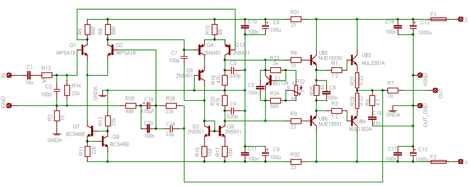

    Arcu, czy mógłbyś mi wytłumaczyć dlaczego 5mA w źródle prądowym które tak naprawdę nie jest źródłem prądowym tylko rezystorem miałoby nie wystarczyć do wysterowania pełnej mocy. W przypadku przesterowania dodatniej połówki cały prąd źródła tranzystorów Q4 Q12 płynie emiter tranzystora mje15030 (dolna połówka jest całkowicie wyłączona i nie przewodzi) i jest wzmacniany około 100 a następnie przez emiter MJL3281A i tam wzmacniany jest około 50 razy. Czyli źródło prądowe tych tranzystorów jest w stanie wysterować następne stopnie w ten sposób że mogą one dostarczyć teoretycznie 25 Amper do obciążenia. Nie muszę liczyć chyba jako to by była moc na 4 Ohmach. W jakim celu chcesz zwiększać prąd tego źródła. Zwiększy to jedynie poziom szumów tego stopnia i nieznacznie prędkość przeładowywania pojemności tranzystorów następnego stopnia.
    Po drugi zastanów się co stanie się z rezystorami 1.2 gdy zostanie zwarte wyjście i jak reaguje taki rezystor na zmiany temperatury. Zakładanie wartości mocy tranzystora na granicy jego wytrzymałości spowoduje pulsowanie jego wartości w rytm prądu przez niego płynącego co ma bezpośredni wpływ na wartość zniekształceń poza tym spowoduje to spalenie tych rezystorów w wypadku zwarcia wyjścia. Symasym to jedna z lepszych konstrukcji jakie można znaleźć w sieci i naprawdę radziłbym więcej pokory. Proponowałbym może podyskutować na temat jednej z twoich konstrukcji. Oczekuję schematu.

    No cóż nie pozostało mi nic innego jak oszacować najważniejsze prądy i napięcia w Symasymie.
    Tutaj schemat wzmacniacza żeby było przejrzyście.
    Przede wszystkim założę że prąd źródła prądowego pary różnicowej wejścia wynosi faktycznie 3 mA. Nie żebym nie mógł policzyć tej wartości (co jest banalnie proste) ale co do tej wartości się zgadzamy i zaoszczędzi mi to stukania w klawiaturę.
    A więc prąd ten w stanie równowagi pary różnicowej a więc gdy napięcie wejściowe i wyjściowe wynosi zero dzieli się na dwa tranzystory wejściowe Q1 i Q2 po połowie i dalej wypływa do rezystorów R5 i R6 obciążających parę różnicową.
    Na rezystorach zgodnie z prawem Ohma odkłada się napięcie 1V. To napięcie odkłada się również na wejściach tranzystorów następnego stopnia Q4 i Q12 i rezystorze R10.
    Znając to napięcie i zakładając napięcie przewodzenia złącza BE tych tranzystorów 0,6 V możemy oszacować napięcie na rezystorze R10 które wynosi 0,4V a znając to napięcie można z prawa Ohma obliczyć prąd przepływający przez ten rezystory czyli inaczej prąd źródła prądowego zasilającego drugi stopień.
    Po obliczeniach otrzymujemy 5mA.
    Oczywiście jest to wartość szacunkowa gdyż nie znam dokładnej wartości napięcia BE tranzystorów Q4 i Q12.
    Teraz musimy sobie odpowiedzieć jaki maksymalny prąd może oddać drugi stopień do baz tranzystorów U$5 i U$6.
    Sytuacja taka wystąpi przy zwarciu wyjścia wzmacniacza i przesterowaniu wejścia. Oczywiście nie jest to stan normalny. Przy normalnej pracy wzmacniacza prąd wyjściowy drugiego stopnia jest wielokrotnie mniejszy od maksymalnego prądu jaki ten stopień jest wstanie dostarczyć do następnego stopnia.
    Dla dodatniej połówki pętla sprzężenia zwrotnego będzie usiłował ustawić napięcie na wyjściu wynikające z napięcia wejściowego i wartości rezystorów sprzężenia zwrotnego.
    Oczywiście przy zwarciu jest to niemożliwe gdyż wyjście obciążone jest zerową rezystancją.
    Spowoduje to całkowite wyłączenie tranzystora Q4 i cały prąd źródła prądowego czyli 5mA zostanie przepuszczone przez Q12. Ponieważ para tranzystorów różnicowych obciążone jest lustrem prądowym które do tranzystora Q9 wpuści tylko i wyłącznie taki prąd jaki wpływa do tranzystora Q3(do którego nie wypływa żaden prąd bo Q4 nie przewodzi) cały prąd źródła prądowego ustalonego przez R10 (5mA) musi wpłynąć do bazy tranzystora U$5.
    W przypadku ujemnej połówki cały prąd źródła prądowego wpływa do tranzystora Q4 a następnie do Q3 gdyż pętla sprzężenia zwrotnego wyłączy tranzystor Q12 usiłując ustalić napięcie wyjściowe wzmacniacza.
    Oczywiście z drugiej strony lustra prądowego do tranzystora Q9 musi wpłynąć dokładnie taki sam prąd (w tym wypadku 5mA) jak od strony tranzystora Q3. Ponieważ tranzystor Q12 nie przewodzi tranzystor Q9 może ten prąd pobrać tylko z bazy tranzystora U$6. Oczywiście prąd ten wynosi 5mA.
    Teraz kiedy wiemy już jaki maksymalny prąd potrafi dostarczyć drugi stopień Symasyma do następnego stopnia, musimy obliczyć jaki prąd musi wpływać do bazy Tranzystorów U$5 i U$6 aby wzmacniacz potrafił oddać do obciążenia 100W.
    Zakładamy gorszy przypadek czyli obciążenie o wartości 4 Ohm. Aby wzmacniacz oddał do tego obciążenia 100W prąd płynący przez to obciążenie musi wynosić 5A.
    Zakładając wzmocnienie prądowe tranzystorów U$5 i U$6 100 i wzmocnienie tranzystorów wyjściowych 50 otrzymujemy prąd baz tranzystorów U$5 i U$6 1mA.
    Jest to pięciokrotnie więcej niż drugi stopień może dostarczyć.
    Teraz zadam ponownie pytanie. W jakim celu zmniejszyłeś wartość rezystora R10 skoro wydajność prądowa źródła pary Q4 i Q12 jest wystarczająca?
    Co do mocy tranzystorów to oczywiści też nie masz racji. W pierwotnej wersji wzmacniacz ten był wyposażony w tranzystory o mocy strat czterokrotnie mniejszej niż tranzystory Toshiby ale za to o szerszym paśmie.
    Powtórzę jeszcze raz. Trochę więcej pokory.
    Każdemu kto słyszał Symasym nie muszę chyba udowadniać że to dobry wzmacniacz, który ma również bardzo dobre parametry w pomiarach.
    Oczywiście o rozwiązaniach układowych można dyskutować, ale jednak trzeba się wykazywać wiedzą o wiele większą niż znajomość działania "prostego źródła prądowego zbudowanego na jednym tranzystorze".

    Powiem szczerze że nie wiem czy przypadkiem nie odbiegamy od tematu. Człowiek w końcu potrzebuje jedynie paru praktycznych rad przy składaniu wzmacniacza.
    Mam nadzieję że mój dosyć przydługi wywód chociaż trochę pomógł w zrozumieniu działania tego układu osobom którzy nie do końca mają całkowitą jasność.
    O to chyba chodzi na Elektrodzie.
    Przede wszystkim pomagać a nie urządzać potyczki słowne.
    Tak naprawdę chciałem cię wyprowadzić z błędu a nie sie z tobą sprzeczać.
    Oczywiście drugi stopień może dostarczyć maksymalnie 5mA a nie 2.5 jak ty to twierdzisz.
    Wynika to prawdopodobnie z tego że nie do końca rozumiesz działania pary różnicowej obciążonej lustrem prądowym które w znacznym stopniu różni się od pary różnicowej obciążonej rezystorami. Spróbuj może obliczyć prąd płynący w kolektorach Tranzystorów Q4 i Q12 i bazach U$5 , U$6 przy różnych obciążeniach wzmacniacza od zerowego aż do zwarcia. Zauważysz że prąd ten zmienia się płynnie od 0 do 5mA. Mam nadzieję że wiesz jak to zrobić.
    W wypadku gdy nie wiesz służę pomocą.
