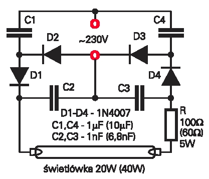

  • Pomysł doskonały .
    Zmontowałem układ ( schemat dołączam )ale z braku wystarczającej wiedzy zastosowałem za "słabe" kondensatory i poszedł z nich dym.
    Proszę doświadczonych użytkowników o pomoc we właściwym ( prądowo napięciowym ) doborze poszczególnych elementów .

    Układ sciągnięty z fabrycznego - publikowany na forum
    Kondensatory muszą być impulsowe na U=630V
    Wszystko OK! ale świetlówka ( 20W ) świeci jak 8 W !!!.

    Mam w dalszym ciągu problemy z układem.
    Zastosowałem (oprócz diod) kondensatory 2 x 1 microF ,2 x 47 nanoF, 1 rezystor 100 omów (5 W ) .Świetlówka (20W ) odpaliła ale daje blade światło jak 8 W.
    Co zmienić w układzie żeby podnieść napięcie pracy świetlówki ?.

    Te 1uF są za małe , stopniowo je zwiększaj - ale kontroluj pobór prądu

    Polecam zamiast 2*47nF dać kondensatory 2*470nF na napięcie >=630V.
    Pamiętaj że jest to układ symetrycznego powielacza napięcia (4*2^0.5*220V na wyjściu po odłączeniu świetlówki).

    phmb napisał:
    Witam. Czy może ktoś mi powiedzieć na jakie napięcie mają być te kondensatory, o których jeden z Państwa wspomninał, że mają być większe niż 1 uf ?. Nie udało mi się znaleźć w żadnej ofercie czegoś więcej niż 2uf/630V. Dziękuję.
    C1 i C4 na minimum 326 V każdy.
    C2 i C3 na minimum 651 V każdy.
    Przy założeniu że zaslasz z sieci 230 V.

    Sposób działania jest dość oczywisty - dopóki świetlówka nie przewodzi,
    diody i kondensatory działają jako powielacz napięcia, dając 650V na
    świetlówce. To powoduje w niej wyładowanie, i jonizację gazu, po czym
    kondensatory działają jako ogranicznik prądu (dodatkowo opornik
    ogranicza prąd - bo świetlówka ma opadającą charakterystykę, i bez
    opornika wyładowanie byłoby zbyt krótkim impulsem, i to mogłoby ją
    uszkodzić, a same kondensatory w tym nie przeszkodzą); w tym stanie
    prąd płynie przez kondensator, 3 diody i świetlówkę. Wadą tego układu
    jest jednokierunkowy przepływ prądu przez świetlówkę.
    świetlówce. .
    Nie chcę być upierdliwy ale dopóki świetlówka nie przewodzi:
    Czyli 1245 V= / 220 V w sieci,
    lub 1301 V= / 230 V w sieci.
    Pozdr.

    fakt, jest po 650V z każdego z dwóch powielaczy - razem 1300;
    uwaga na napięcia kondensatorów - w sieci może być do 253V skuteczne,
    a to oznacza (dla sinusoidy) prawie 360V szczytowego, więc można dostać
    prawie 720V z połówki powielacza (jak nie będzie świetlówki), i na tyle
    muszą być kondensatory C2, C3 i diody; co prawda jedne i drugie mają
    jakiś zapas, i to dość spory, ale wykorzystywanie zapasu zmniejsza trwałość.
