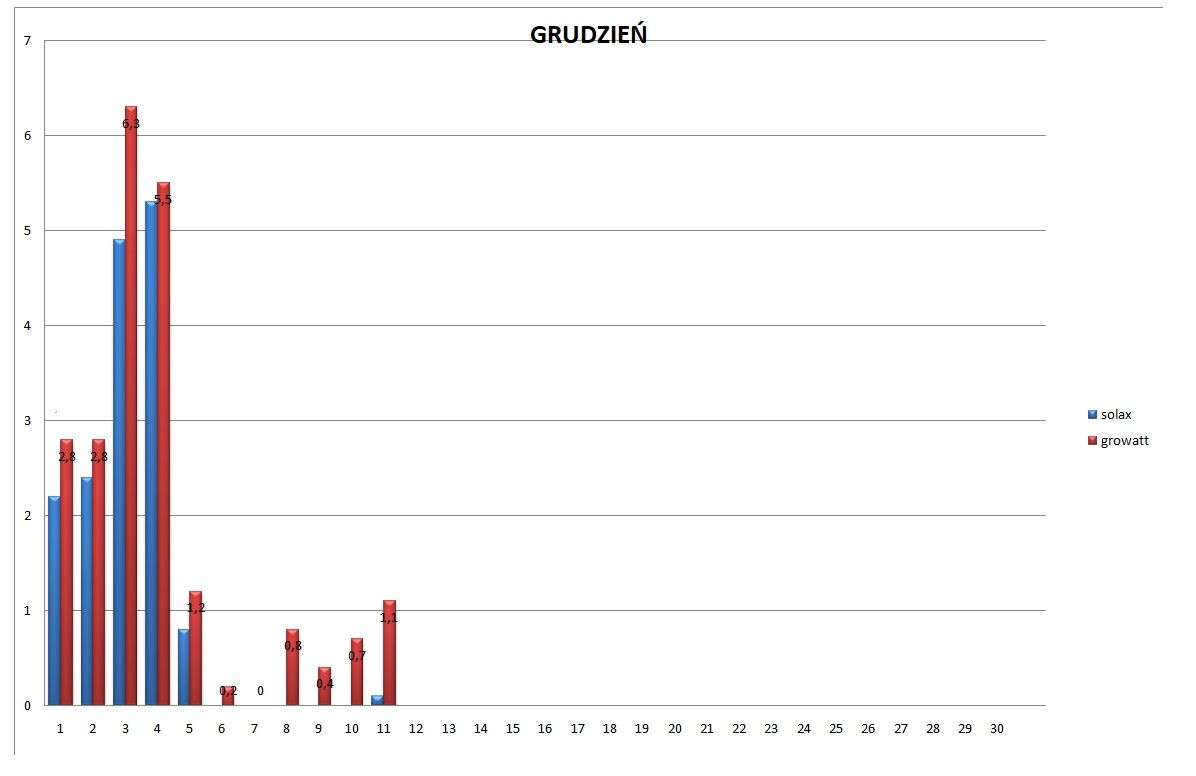

    Liczyłem niedawno średnią ilość kWh na dobę w domu. Wychodzi około 10kWh. W zimie może być więcej, bo np. 15kWh.
    Tu https://www.aliexpress.com/ite...o.cart.0.0.1aa73c007S5nCL&mp=1 znalazłem akumulatory, które mają teoretycznie 6000 cykli. Jest to wartość teoretyczna, ale przewymiarowanie czy danie 32 ogniw może znacznie sprawę poprawić, gdyż będą mniej % rozładowywane co kolejną noc.
    Wg obliczeń, przy uwzględnieniu strat na przetwornicy na poziomie 30%, 16 ogniw powinno oddać teoretycznie około 11,4kWh energii w postaci zasilania 220V/50Hz.
    Płacę około 2000zł rocznie za prąd, a po najbliższych podwyżkach może być spokojnie 2500zł. Oznacza to, że same akumulatory powinny się zwrócić w 3 lata. Dodając do tego 20 paneli 400W po 700zł każdy, to wychodzi niecałe 15k, co zwróci się przez lat 6. Czyli kolejne 10 mam prąd gratis.
    Zakładam, że sam to wykonam i nie dam zarobić firmie drugie tyle co wartość materiału, bo takie są marże (powstałych ostatnio jak grzyby po deszczu) firm typu jak i moje biurko + dekarze na zlecenie.
    Pytanie czy ktoś liczył ile w grudniu średnio uzyskam kWh z 20 paneli 400W każdy, bo dzień jest krótki? Wyliczyłem że przy 5 godzinnym słońcu i 8kW zainstalowanych paneli oraz 50% ich sprawności powinno być teoretycznie dostępne 20kWh. Czyli 32 ogniwa i 20 paneli zupełnie wystarczy.
    Podsumowując, moim zdaniem powinno się zbilansować, a zawsze awaryjnie można się przełączyć automatem na sieć energetyczną, jak braknie nad ranem prądu. Nie będzie się trzeba martwić przepisami, cenami skupu kWh itd.
    Czekam na opinie i sugestie wytykające błędy w koncepcji.

    Ocena: 6
    Przy sprawności 50% to pewnie z 50kWh.

    Czytałem opinie, że w zimie sprawność panelu może być na poziomie 20%, zwłaszcza jak są gęste chmury w grudniu oraz krótki dzień. Dlatego liczę bardzo ostrożnie ich wydajność, ale dzięki za info.
    Wy tego co liczyłem wychodzi w grudniu 8kW * 8 godzin = 64kWh nominalnie i teoretycznie. Czyli 20% z tego to niecałe 13kWh uzyskane na dobę . Jak będzie lepsze słońce to wyjdzie więcej, ale powinno to zapewnić codzienne doładowanie baterii, aby bilans był zawsze, znaczy niewiele ale dodatni.
    Zapoznam się, chętnie skorzystam z linku i zaprezentuje za rok, dwa rozwiązanie, jak już będzie gotowe i sprawdzone. Niemniej wygląda na to, że można mieć już swój prąd i to w całkiem rozsądnej cenie, znaczy są ku temu możliwości techniczne. Pytanie co na to zakład energetyczny i lobby paliwowe, bo przy masowym użyciu spadną im znacznie zyski i mogą pojawić się rozwiązania podatkowe od panieli? :-)

    W symulatorze są wpisane rzeczywiste kWh ściągnięte z pvmonitor.pl na każdy miesiąc (dla 10 dni w miesiącu), więc nie ma co gdybać o sprawności.

    W grudniu to jest tylko parę dni gdzie można uzyskać te 13 kWh , pozostałe to prawie nic. Jak będziesz odśnieżał to w pochmurny dzień uzyskasz 2-3 kWh a jak lekko przysypie to 0. W 2020 roku w grudniu uzyskałem 1,5 % całorocznej produkcji więc prawie nic.
