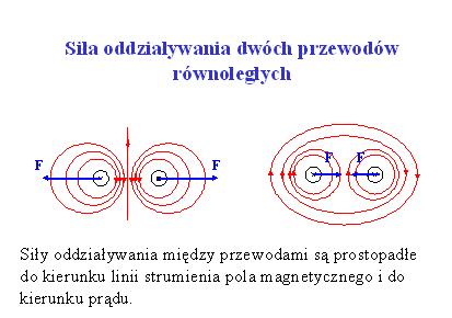

    JESIOTR1 !
    Sorry, ale ten kawałek Twojego tekstu to jest całkowity bełkot!
    Nawet nie ma co prostować ...
    Poczytaj może tu:
    http://fizyka.ckumm.edu.pl/magnetyzmielektromagnetyzm/cable.htm
    A teraz o przesunięciu fazowym: to zjawisko dotyczy TYLKO prądów (i napięć) zmiennych! A wiec po wyprostowaniu, jak masz już prąd stały, to zjawisko NIE ISTNIEJE, wiec nie ma co o nim dyskutować. Lepiej o krasnoludkach, ich też nie ma ...
    W ODBIORNIKU o charakterze czysto rezystancyjnym (a takim jest np. grzałka) prąd i napięcie są zawsze w fazie, niezależnie od charakteru źródła i jego częstotliwości (nooo, powiedzmy, do kilkudziesięciu tysięcy herców). Indukcyjność przewodów instalacyjnych jest pomijalnie mała, aby mogła mieć znaczenie dla częstotliwości "przemysłowych" - kilkadziesiąt Hz.
    Istnienie przesunięć fazowych miedzy pradem a napieciem w instalacji powoduje tylko tyle, że dla jakiejś tam mocy przekazywanej przewody grzeją cię bardziej, niż gdyby tego przesunięcia nie było, ale przy maksymalnym przesunięciu (90°) nie jest wcale przekazywana moc czynna, czyli hamowanie prądnicy jest najmniejsze.
    A wogóle rób wiatraki - masz do nich szczęśliwszą rękę, a nie teorie ...
