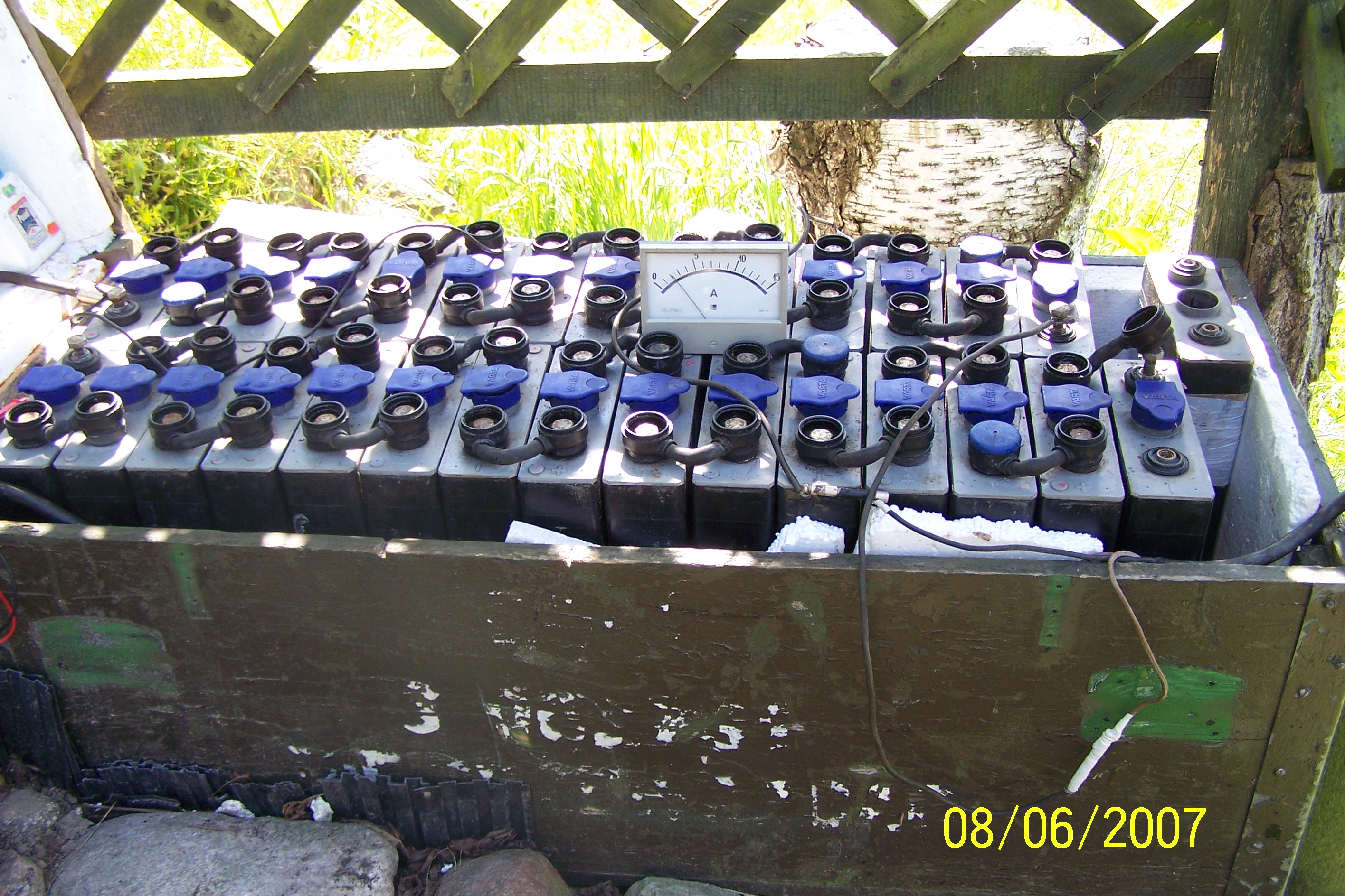

    Energią trzeba dobrze gospodarować - mój wiatrak ładuje akumulator kiedy tylko może, a Ja z tej energii korzystam kiedy chcę.
    Już parę lat na działce latem: oglądam, słucham rtv, oświetlam, gotuję wodę na kawę.Jednarazowo z samego akymulatora przpompowywałem kilkanaście razy kilka ton wody z betonowej sadzawki na ugor z 2,5 m głębokości(pompa 300 W).
    Alternatywne źródła energii jako dodatkowe zasilanie domu.
    Wiatrak był w bezruchu.Jak się kręci to mogę jeszcze więcej - bez ograniczeń w miarę potrzeb - KOMUNIZM.
    Spalinowy agregat prądotwórczy przekazałem na ZŁOM.
