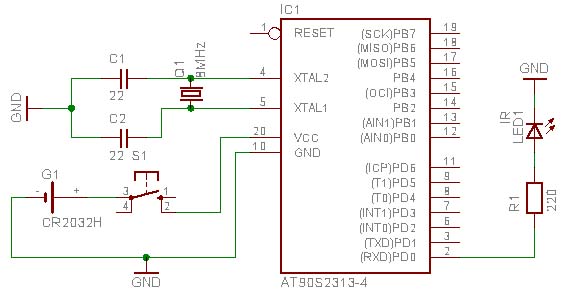

    Witam!
    Chciałem zaprezentować pilot do lustrzanek cyfrowych firmy Nikon serii Dxx.
    Wiązkę jaką należy wysłać ściągnąłem z http://www.bigmike.it/ir-control.html
    Na tej stronie jest też program na AT2313 napisany w assemblerze. Ja do swojego pilota program napisałem w C, do odmierzania czasu wykorzystuje on timer. Zgodnie z notą AT90s2313 chcąc zasilać mikrokontroler z baterii 3V należy użyć wersji niskonapięciowej z suffixem 4, a nie 10. Ja mając pod ręką tylko wersję 5V chciałem zastosować 2 baterie 3V połączone szeregowo, jednak przeprowadzone próby wykazały, że układ działa na jednej baterii, prawdopodobnie kosztem zasięgu.
    Testy wykazały, że pilot działa z odległości około 4m (co w zupełności mi wystarcza), zasięg można zwiększyć zmniejszając wartość rezystora ograniczającego prąd diody IR.
    Pilot był testowany wyłącznie z aparatem D50, ale powinien działać z każdym, do którego pasuje pilot Nikon ML-L3.
    Sens ekonomiczny własnoręcznej budowy takiego pilota, gdy nie mamy zbędnych elementów, które możemy użyć, nie jest zbyt duży. Na allegro możemy już za około 30zł mieć taki nieoryginalny pilot (około 80zł kosztuje oryginalny nikona).

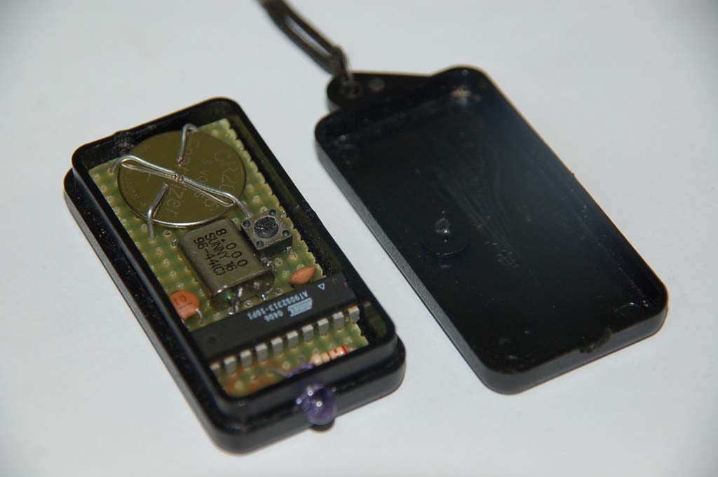

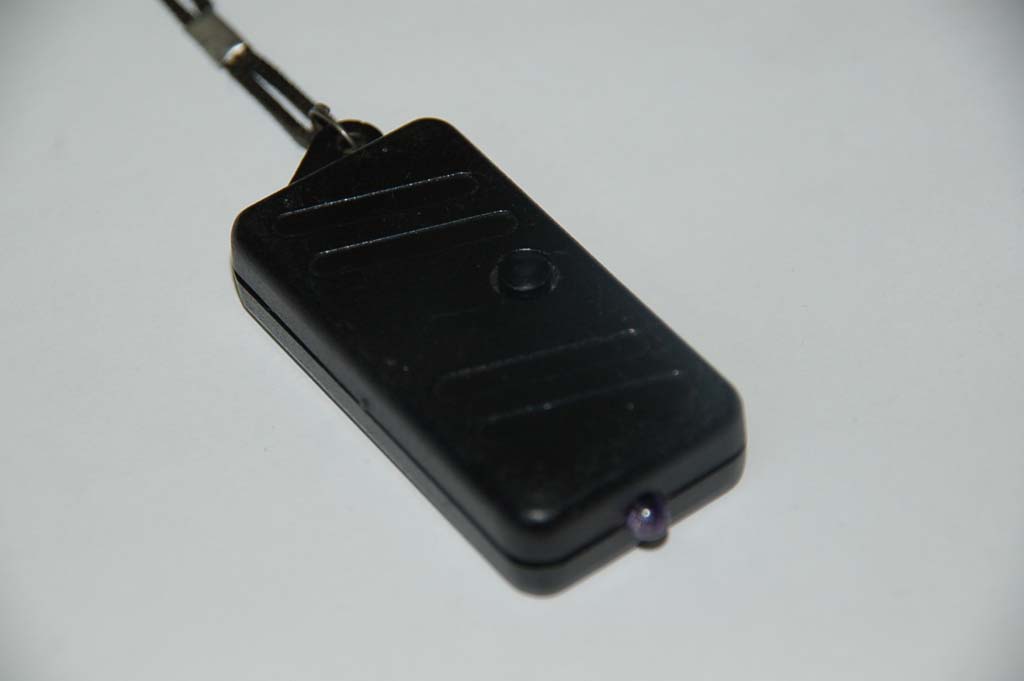

    Pilot do lustrzanki cyfrowej Nikon D50
    Płytka zaprojektowana pod obudowę ABS-12 dostępną np. w TME. Ja wykonałem na uniwersalce, bo nie chciałem nic wydawać na to urządzenie.
    Schemat:

    Pomysł ciekawy, lecz zaobserwowałem mały błąd na zamieszczonym schemacie. Dioda IR powinna być podłączona anodą do VCC, a nie GND (jeśli sterowanie odbywa się logicznym "zerem"). Ewentualnie należy zamienić katodę z anodą, jeśli dioda ma emitować IR gdy na PD0 jest logiczna "1".
    Zatem pytanie do autora - jak właściwie powinien wyglądać schemat ?
  • #5 4798721
    leon007
    Posty: 104
    Ocena: 394
    Oczywiście zrobiłem byka! Dzięki za zwrócenie uwagi!
    Dioda sterowana jest stanem wysokim, więc należało zamienić anodę z katodą. Schemat już poprawiony, należy pamiętać o zmianie na płytce.
