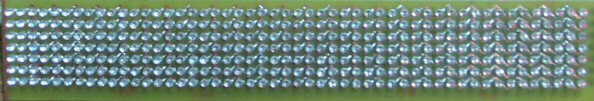

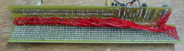

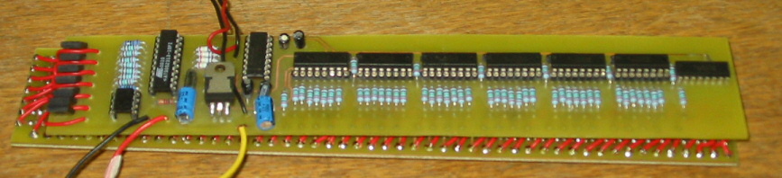

    Poniższe urządzenie ma za zadanie wyświetlić przesuwający się tekst na matrycy diod. Tekst, który należy wyświetlić przesyłany jest do mikrokontrolera poprzez port RS232 lub te może być wyświetlony z zewnętrznej pamięci EEPROM 2k, która może pomieścić 768 znaków. Zestaw 256 czcionek musi zostać zaprogramowany i przesłany do EEPROM'u przed wysłaniem tekst na wyświetlacz. Na stronie źródłowej znajduje się program do obsługi wyświetlacza zbudowanego na diodach 3mm, szczegóły odnośnie budowy oraz wsad do mikrokontrolera.
