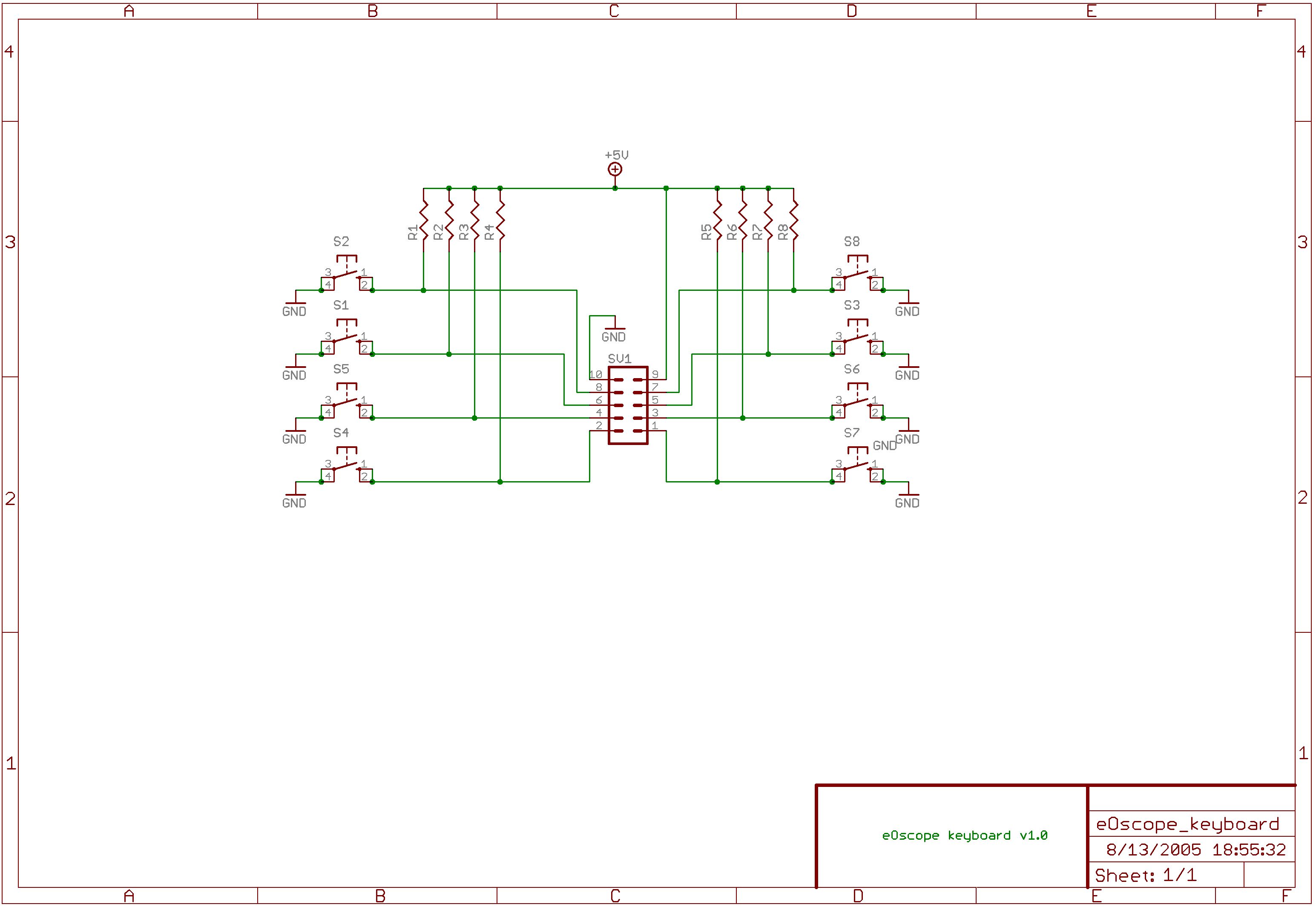

    Oscyloskop to jedno z najważniejszych urządzeń dla elektronik hobbysty, jednak nie każdy może sobie na to pozwolić ze względu na cenę. Komercyjne oscyloskopy często są stosunkowo drogie, a wieleu elektroników amatorów myślało o zbudowaniu własnego. Klasyczny oscyloskop (z lampą oscyloskopową) jest trudny do budowy w warunkach domowych ze względu na wymiary i łatwość uszkodzenia. Alternatywą są oscyloskopy PC, jednak są one nie przenośne, a w przypadku błędów na etapie projektowym, mogą być niebezpieczne dla samego komputera. Trzecim rozwiązaniem jest cyfrowy oscyloskop z wyświetlaczem LCD. I taki projekt znajdziemy na stronie źródłowej.
    Niektóre funkcje:
    maksymalna częstotliwość wejściowa 5MHz
    maksymalna częstotliwość wyświetlana bez antyaliasingu 10MHz
    rozdzielczość wyświetlacza 240x128
    Czułość 40mV na działkę
    impedancja wejściowa 10K
    Zasilanie: pojedyncze *V do 10V, 1A

    Hehe ... Xilinx zatrudniony do obsługi klawiatury :P A dane odbierane z ADC przez mikrokontroler :P
    Co do projektu ... ja bym go uznał za kolejny "amatorski" oscyloskop ;) Jak skończę obecny projekt frezarki CNC to wezmę się za oscyloskop tylko na układzie programowalnym(i też xilinx) :)

    Tak jak kolega Mariuszlorenc stwierdził, Xilinx do klawiatury to nieporozumienie, to tak jakby mieć w domu stację lutowniczą z Hotair'em i używać tylko i wyłącznie do opiekania kiełbasek....
  • #13 4881534
    sambo123
    Posty: 96
    Ocena: 13
    Nie wiem jak ta koledzy Mariuszlorenc i szakamason czytaja schemat, ale ja widze ze Xilinx taktuje ADC.. najprawdopodobniej pelni role dzielnika czestotliwosci oraz taktuje zapis do pamieci.

    Zawsze można by było mniejszy oscylator dać bezpośrednio na ADC :P

    dgajew napisał:
    Używając stałego generatora nie będziemy mogli zmieniac podstawy czasu.
    podstawę czasu ustawia uC, generatorem PWM na końcówce 15.
    dgajew napisał:
    Zastanawiam się czy daloby się rozszerzyć pasmo wymieniąc stopnie analogowe na coś szybszego, wzmacniacze operacyjnego z GBP = kilkaset MHz to obecnie nic nadzwyczajnego, kwestia odpowiedniego przetwornika ADC.
    stopnie analogowe mogą chodzic na 200MHz
    W tym układzie pasmo ogranicza tylko filtr wejściowy. 20MHz
    Pamięc 50MHz(czas dostępu 20ns)
    ADC 60MHz(w kazdym cyklu zegara mozna pobrac 1 sampla)
    dgajew napisał:
    Możnaby też zrezygnować z wyświetlacza i przesyłać wyniki np po usb do komputera PC (ewentualnie RS232 z optoizolacją). Autor zamieścił kod źródłowy, przeróbka powinna być łatwa, nie mam tylko pomysłu na coś bardziej przyziemnego niż xiling w roli generatora zegara.
    jest mało zasadne użycie xilinga do wysterowania wyświetlacza, chyba ze chciałbyś się wykaza umiejętnością ich programowania.
    jak chcesz uzywac stałego zegara to musiałbys cały ten ZOOM-czyli rozciąganie zobrazowanego sygnału robic programowo w uC.
    Taki dzielnik zegara ADC to jest jakas uproszczona wersja.

    Najpierw się obronię :) Zawsze można zastosować 74HC590, a nie wykorzystywać Xilinx'a do takich rzeczy!
    Co do wysyłania danych(oscylogramów na bieżąco) do kompa przez USB lub RS232 to jestem przeciwny. Są one za wolne. Myślałem nad wykorzystaniem ATA lub Ethernetu ... ale narazie mam inny projekt ;)

    lucian napisał:
    Tak zgadza sie na koncowce 15 uC jest PWM, ale jego zadaniem jest wysterowanie wzmacniacza operacyjnego (regolacja podzialki V).
    Max czestotliwosc 74HC590 to 62MHz, wiec do czegos konkretnego (czestotliwosc wieksza niz 100MHz) sie nie nadaje. Mozna zrezygnowac z Xilinx'a, dac stala czestotliwosc np 100MHz uzyc szybszej pamieci FIFO (TI ma w swojej ofercie nawet 4ns o ile sie nie myle) calosc podlaczyc do kompa po rs232 lub usb. Od strony programowaej zastosowac np LabView i sprawa gotowa :)

    Przez wykorzystanie 74HC590 można częściowo ( do pewnej częstotliwości) wyelminować Xilinx'a. Sam 74HC590 to licznik binarny.. można uzyskać podział częstotliwości z generatora przez 2,4,8,16,32,64,128. Można tez wykorzystać multiplekser i np 4 generatory, a z uC sterować z którego generatora ma iść taktowanie na ADC i pamięć.
