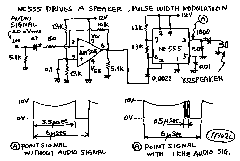

  • Przedstawiam wam ciekawą konstrukcję wzmacniacza wykorzystującego modulację PWM. Wzmocnienie nie jest wielkie, ale z głośnika można uzyskać dość głośny dźwięk. Oczywiście obecnie można kupić o wiele bardziej profesjonalne układy działające na tej właśnie zasadę, ale zawsze można się pobawić przedstawionym układem.
    • Wzmacniacz audio na NE555 :) pwmamp.gif (6.44 KB) Musisz być zalogowany, aby pobrać ten załącznik.

    Wypadało by jednak zaznaczyć, że to NIE jest Twój projekt i podać link do strony jego autora...

    to 1000 koło głośnik to elektrolit ?
    co to znaczy A w kółeczku?

    Punkt A jest punktem, w ktorym występują przebiegi przedstawione na wykresach.
    Ja sie załamię... to już nawet wzmacniacze audio będą cyfrowe ? Jak cyfra wyprze analoga (oby nie) to ja nie mam po co żyć na tym świecie...

    w sumie to jest to typowa aplikacja ne555 jako regulatora PWM, a ze wykozystana jako driver - a tutaj wzmacniacz - pracujacy w klasie D - coz :]
    ptotek: no narazie mamy 2 cyfrowe wzmacniacze - klasa D i klasa T (tutaj dosc zaawansowane dsp z pwm firmy tri-path)
    jesli gdzies nie ma miejsca, a potrzebna jest znaczna moc i male straty to stostuje sie wzmacniacz w klasie D - zadna nowosc :D

    5-6W, latwo mozna powiekszyc dajac na wyjsciu tranzystor

    do tego projektu nalerzałoby by dodać dławik i kondensator na wyjściu
    by prostokąt generpwany stale przez ne555 nie płynoł przez głośnik ;)

    Można i tak, ale zastanawiam się dlaczego. Jest tyle gotowych kostek z seri np: TDA gdzie wystarczy podłączyc zasilanie i głośnik i mamy gotowy wzmacniacz o niezłych parametrach.
