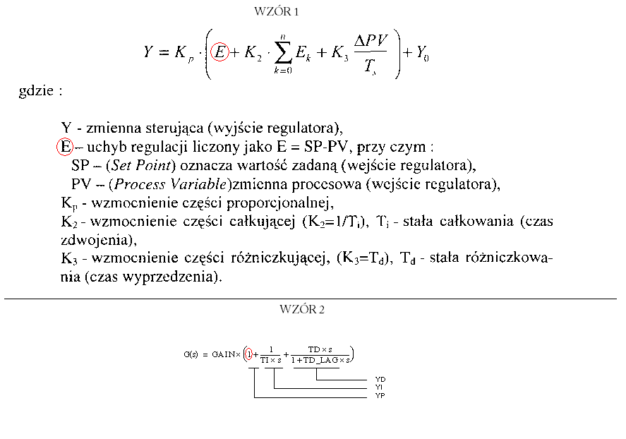

Witam. Mam pytanie odnośnie wzorów regulatora PID. Poniżej znajdują się dwa wzory, w pierwszym z nich "człon proporcjonalny"to E=wartość zadana - zmienna procesowa. W drugim wzorze "człon proporcjonalny" ma wartość "1". Proszę powiedzieć czy regulator drugi (wzór 2) mógłby zastąpić...
skuras 04 Kwi 2011 20:43 drugi wzór to transmitancja operatorowa G(s)=Y(s)/E(s) natomiast pierwsze równanie to równanie wyjścia Y [Czytaj dalej]
