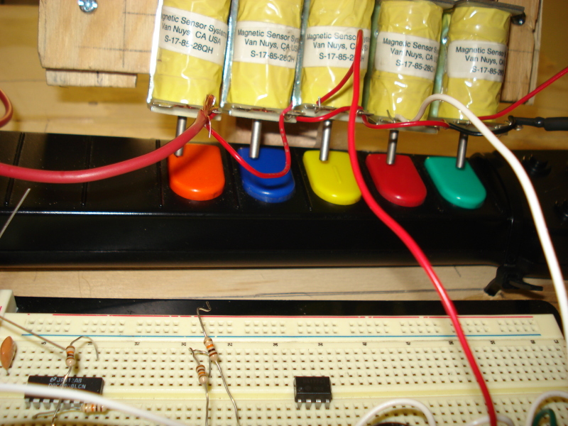

    Slashbot to jeden z wielu ostatnio budowanych robotów grających w Guitar Hero. Ten w przeciwieństwie do wielu, nie wykorzystuje układu bezpośrednio podłączonego pod komputer lub konsolę jako kontroler gier. Jest zbudowany tak, aby wykorzystywać do gry oryginalna gitarę i samemu naciskać przyciski.

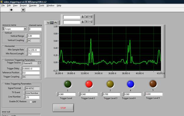

    Do naciskania klawiszy wykorzystane są mechaniczne aktuatory. Sygnał wideo jest obrabiany cyfrowo przez National Instrument PXI box. Następnie w LabVIEW odczytywane są kolory odpowiednich pikseli obrazu w celu rozpoznania "nut" na ekranie. Informacja do aktuatorów wysyłana jest konfigurowalne wejścia/wyjścia FPGA NI PXI boxa.

    Zastanawianie się jaki sens ma ten projekt jest bezcelowe. Tego typu projekty należy traktować jako edukacyjne lub eksperymentalne, a nie użytkowe. Ktoś stworzył robota, który przy pomocy labView jest w stanie analizować otrzymywany obraz i podejmować przewidziane reakcje na określone zdarzenia. Wam może się to nie przydać akurat przy grze na PC, ale w ten sam sposób, można stworzyć robota służącego do rozpoznawania otoczenia dzięki rozbudowie istniejącego algorytmu. Równie dobrze można by mówić, że pierwszy silnik parowy był stworzony bez celu i nie ma z niego żadnego pożytku...

    Nie wiem czy byliście na stronie projektu, ci kolesie odwalili kawal roboty. Udowodnili, ze platforma real time'owa jaka jest PXI od NI da sobie radę z rozpoznawaniem obrazu wysyłanego z PS2 i wysteruje w odpowiednim czasie aktuatory.
    Ten projekt to typowe demo. Podobne rzeczy można na NI Days spotkać. To jest pokazówka możliwości platformy PXI.

    Da sie to zrobic prosciej, w tym programie przesuwaja sie kropki po 6 lini w gore. Wystarczy program pod C ktory wychwyca kropki z odpowiednich miejscach, potem pocisnac to na port, dodac opoznienie i gotowe.
