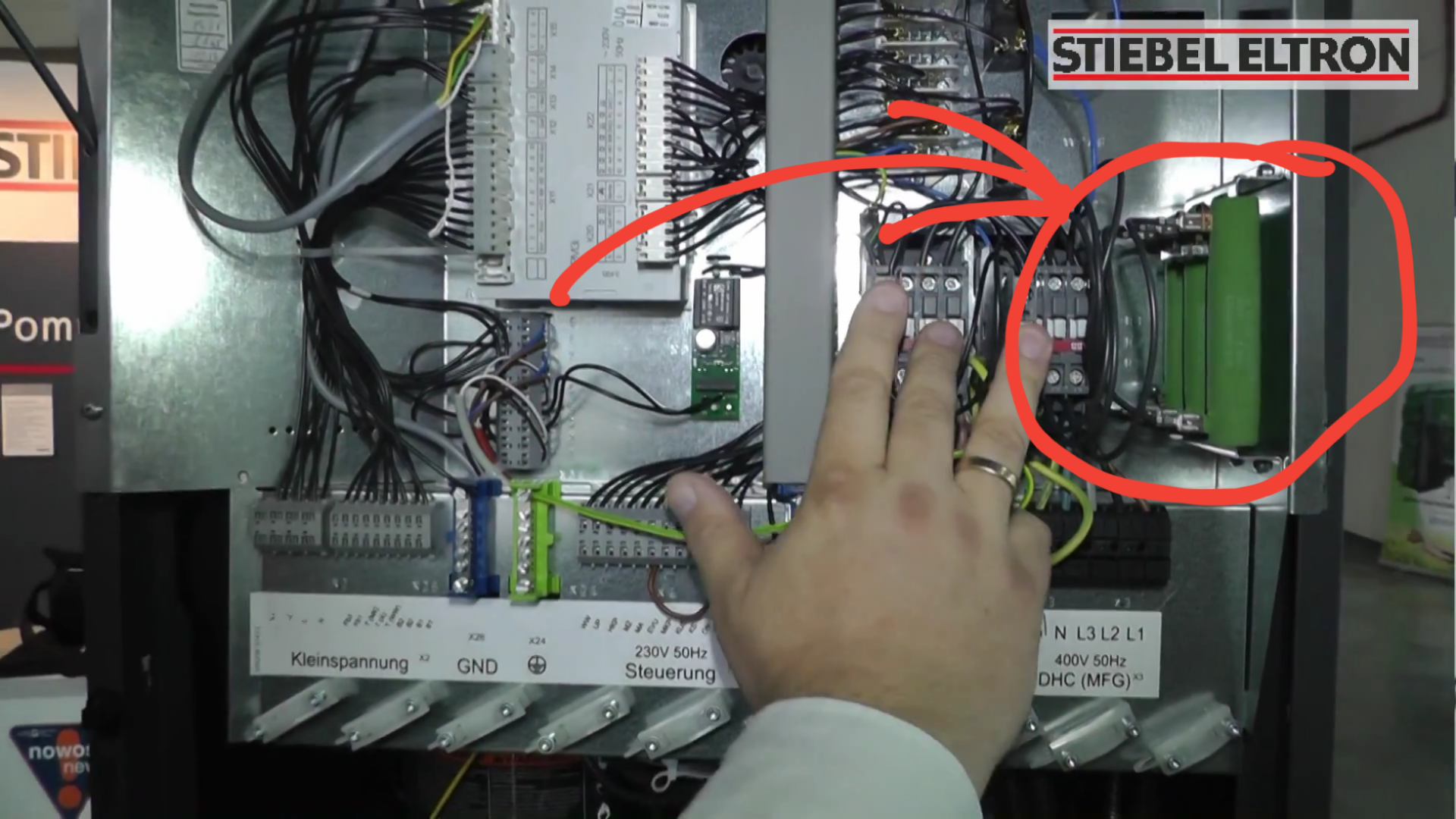

    Nie ma może ktoś na zbyciu jakiegoś sensownego sterownika do PCi? Tak z tego co czytałem idealny by był dla mnie compit R420 ale nie ma ich już w sprzedaży. Jest chyba jego nastepca R324 ale kosztuje prawie 1000 zł. Drogo trochę.
    Mam jeszcze drugie pytanie. Wiem, że temat wałkowany był wielokrotnie ale ostatnio natknąłem się na poniższy film na YT i tam jak drut stoi sofrtstart na rezystorach. Jednym słowem Stiebel Eltron w nowych PCi nie odszedł od tej technologi. Warto jest instalowac sobie samodzieonie coś takiego w niedużej PCI?

    andrzejkm napisał:
    compit R420
    Compit do pomp ciepła ma sterownik R470, to jest nowa konstrukcja. Serie 3xx to starocia. Chyba że chodzi pompę tylko do CWU to były R430. Mają też sterownik EZR ale nie wiem czy w sprzedaży. Widziałem tylko działający.

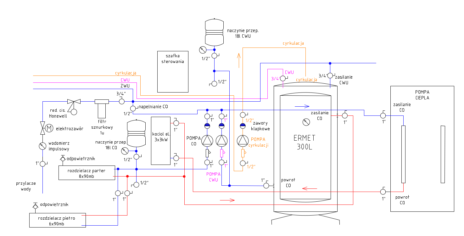

    Niestety pomimo skompletowania prawie wszystkich części do budowy PC nie uda mi się jej złożyć przed zimą. Muszę wykonać instalację na kotle elektrycznym. W załączniku schemat poglądowy. Prosiłbym o opinie czy szeregowe połączenie źródeł ciepła jest właściwe oraz zastosowanie dwóch pomp (CO i CWU) z zaworami klepkowymi zamiast zaworu trójdrożnego nie przysporzy problemów. Sterowanie wszystkiego własne oparte na sterowniku PLC 750-841 WAGO.
    Pompa ciepła - działanie, eksploatacja - połączenia z innymCO_CWU.pdf (53.33 kB)Musisz być zalogowany, aby pobrać ten załącznik.

    Jak widzę zbiornik ERMET z płaszczem wodnym. Jaka moc PC? Ja mam ten sam zbiornik i miałem problem z odbiorem przez niego ciepła. Ale z dużej pompy. Dużo lepiej sprawdził się GALMET SGW 300 MAXI.
    Co do zaworów "klepkowych"/łopatkowych to chyba lepiej będzie z trójdrogowym. Dużo mniejszy opór przepływu. Zawory trójdrogowe są pełnoprzelotowe a w łopatkowych częściowo łopatka zajmuje miejsce przekroju przepływu. Doświadczalnie sprawdzone przy zamianie jednego na drugi wzrost przepływu o ok 0,3 m3/h Przy przepływie ok 2m3/h
    Mogą się inni tu wielcy tego forum śmiać lecz dodatkowo jak jeszcze nie masz filtrów siatkowych to też proponuje je właśnie zwiększyć do 1,1/4" również niewielki ale spadek oporów.
    Jakie pompy obiegowe planujesz? Chodzi o wydajność przepływu?
    Teraz zauważyłem, ze masz dwie pompy obiegowe ze zbiornika CO i Z CWU do jednego powrotu chłodnej wody z dwóch obiegów?
    Jak odetniesz elektryczny ogrzewacz to jak będzie płynęła woda w CO?
    Dodatkowo nitka ciepła idzie za elektrycznym bez wymuszenia kierunku przepływu do zbiornika i do podłogówki???
    A woda CWU to chyba powinien być całkiem oddzielny obieg? Powinien być zasilany ciśnieniem z sieci. Po co ta pompa CWU?
    Nie bardzo umiem się połapać w zaprezentowanym schemacie :-)

    PC planowo 8kW mocy grzewczej. Powierzchnia wymiany dla ERMET - 2,2m2 GALMET - 3,8m2 ... tylko GALMET to wężownica.
    Planuje zamontować pompy obiegowe OMINGENA 25/60. Zastanawiam się nad sensem filtrów siatkowych (wszak to układ zamknięty niskotemperaturowy). Gdzieś wyczytałem w tym obszernym wątku że ktoś miał problemy z zaworem trójdrożnym + dodatkowo tani nie jest.
    Jedna pompa wymusza obieg CO druga CWU (zawory klapkowe robią za "tródrożny"). Kocioł elektryczny jest (będzie) sprzęgnięty z PC szeregowo. Generalnie nie wiem jak to połączyć gdyż docelowo kocioł elektryczny będzie spełniał "zapas mocy" jak PC nie wydoli.
    Jak PC wydoli to grzałki w kotle elektrycznym po prostu nie będą załączane.

    Filtry jak najbardziej tak. I to w szczególności na obiegach które współpracują bezpośrednio z wymiennikami płytowymi. Na początku wyłapią sporo śmieci z montażu układu (resztki materiałów uszczelniających ITP.) Według mnie warto.
    Kocioł sprzęgnięty z PC ok. Równolegle jak masz teraz lecz z odpowiednim sterowaniem. Włącza się przy spełnieniu odpowiednich warunków. Można podejrzeć kiedy włącza się grzałka wspomagająca u innych producentów pomp PC.
    Jak Już pisałem CWU (obieg wody którą wylewasz do zlewu) nie musi mieć dodatkowej pompki przepycha go ciśnienie z sieci.

    Tylko nie bardzo łapię PC grzeje wodę CWU w zbiorniku (woda z PC krąży w płaszczu i CO) to znaczy, że w pewnych momentach jeśli będzie włączona pompa obiegowa CO a wyłączona PC to podłogówkę będziesz podgrzewał z zagrzanej CWU
    Nie pozwoli na to zawór klapkowy. Pompa CO "wyssysa" wodę z podłogówki i pcha w wymiennik PC szeregowo z kotłem elektrycznym. Pompa CWU "wyssysa" wodę z ERMET'a i pcha do PC szeregowo z kotłem elektrycznym. Schemat jest trochę pogmatwany ale takie mam ułożenie w kotłowni ... i mnie lepiej go czytać :).

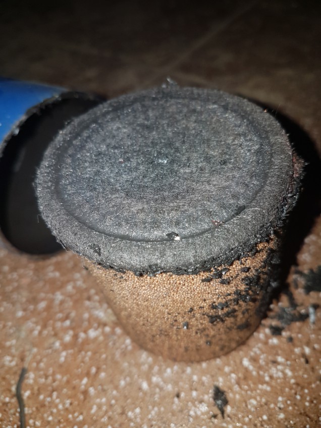

    Ostatnio dobrałem się do pompy Wieśka 6kW (Vitocal 200) i mam taki problem że ma bardzo wysoką temperaturę tłoczenia.
    Proszę spojrzeć na załącznik z urządzenia Testo.Mam wrażenie że filtr może być zawalony filtr cieczy.Moc ma na poziomie 2,5-3kW Delta na grzaniu CWU 1,5-2*C przy temp. wyjścia wody grzewczej 46*C. temp.glikolu 14*C.Czynnik R410 wymieniony na świeży.
    Przy grzaniu CO jest jeszcze gorzej.

    Miałem podobny problem jak miałem zakamieniony skraplacz. Możesz wykonać pomiar różnicy T czynnika przed i za skraplaczem jeśli jest zbyt mały to może być to i tak samo na filtrze jeśli różnica będzie powyżej 1stC również i z filtrem może być coś nie tak. Jaką masz T przed TZR?

    Nie mierzyłem przed TZR nie mierzyłem ale tłoczna wychodząca ze sprężarki jest bardzo gorąca.Ktoś już grzebał w tej pompie bo założył na tłoczeniu dodatkowy czujnik (bezpiecznik temperatury).Teraz już nie zmierzę bo ściągnąłem gaz .Wlutuje nowy filtr i się zobaczy.Widziałem też u znajomego takiego samego wieśka 8kW z tym że wygląda jakby problem się zaczynał tak samo jak w tej mniejszej.Po odkręceniu TZR na początku przylewa sprężarkę a później słychać coś jakby pisk w TZR i trochę traci na mocy.Według ciepłomierza pokazywało 7,5kW mocy cieplnej (nominalnie chyba 7,8kW)przy temperaturach odpowiednio 0*C glikol wchodzący i 33*C woda wychodząca.Przy mocno zapchanym filtrze chyba powinien szronić się?
    Gdyby był zakamieniony skraplacz to nie powinna być duża delta na wodzie grzewczej?

    Jeżeli mówimy o skraplaczu pompy ciepła to zakamienienie nie wpływa bezpośrednio na deltę po stronie wody. Wpływa na wzrost temperatury skraplania i pogorszenie COP.
    Gdyby delta spadła to musiałaby spaść moc grzewcza a w przypadku pompy ciepła (zwykłej on/off) jest powiedzmy stała i skraplacz MUSI tę moc przekazać.
    Oczywiście w rzeczywistości delta nieznacznie spadnie ale tylko i wyłącznie z powodu spadku MOCY grzewczej związanego ze zwiększonej temperatury skraplania.

    Jeśli jest zakamieniony to nie odbiera dobrze ciepła więc może być na wodzie delta mała. Kamień tak zwany kotłowy niestety działa jak dobry izolator i w wymiennikach osiada wraz z innym badziewiem z naszej czystej wody. Ja po nauczce zalewam tylko wodą demineralizowaną z dodatkiem inchibitora. Jeśli ktoś dolewa często do układu wodę miejską to może mieć sporo tego na ściankach. Tak jeśli filtr jest zapchany skrajnie mocno to robi za TZR bez regulacji wtedy to może się szronieć. Ale to po pomiarze T przed i za byś widział. Zobacz na moje fotki z rozebranego filtra który miał przed samą wymianą różnicę przed i za 1,5 stC. (nie wiem jak skopiować link do tamtego postu :-) tu jest data i godzina jak wstawiałem. 06 Gru 2015 18:43
    Widziałem już gorzej zabrudzony filtr.
    • Pompa ciepła - działanie, eksploatacja - połączenia z innym Filtr.jpg (130.52 KB) Musisz być zalogowany, aby pobrać ten załącznik.

    A czy nie jest tak, że warstwa kamienia/innych nieczystości znacząco opóźni przenikanie ciepła do obiegu wody? W zależności od grubości nie są to sekundy tylko minuty zanim wymiana będzie właściwa? To jest czas który pozwoli na znaczny wzrost T czynnika na odcinku sprężarka skraplacz.
  • #6142 16718917
    dkkdarch
    Posty: 250
    Ocena: 21
    Tyle co mogę zobaczyć to rurki obiegu wody które są czyste jak łza.
    To raczej nie kamień.

    Temperatura skraplania jest o.k. natomiast temperatura końca sprężania szybuje w górę nawet do 130*C.
    Takie coś świadczy o dużym przegrzaniu na ssaniu ale tu też aż tak źle nie jest bo 8,8*C.

    Czujnik temperatury cieczy założyłeś na tłoczenie?
    Pomiary wyglądają OK, wszystko prowadzi do sprężarki...
  • #6144 16719000
    dkkdarch
    Posty: 250
    Ocena: 21
    Temperatura skraplania odpowiada temperaturze wody wyjściowej z wymiennika .
    Gaz gorący mierzyłem na rurze tłocznej pomiędzy sprężarką a skraplaczem.
    Co masz na myśli pisząc że sprężarka ..?

    Mechanicznie może padać, tym bardziej że moc o połowę mniejsza - zmierzyłeś czy policzyłeś z przepływu?
  • #6146 16719016
    dkkdarch
    Posty: 250
    Ocena: 21
    Ciepłomierzem :)
    Sprężarka chodzi cicho i ma przepracowane chyba 17000godzin.

    Może za duże ciśnienie w układzie i dlatego sprężarka taka gorąca , może przydławiony TRZ ? Nie zaszrania ? Może nie ten gaz ?

    Wysoka temperatura końca sprężania wynika ze zbyt dużego przegrzania czynnika na ssaniu ( patrz wykres przemiany) . Sprawdź ile wynosi przegrzanie i wyreguluj , a "samo" się naprawi :) .

    Sęk w tym manio że przegrzanie nie jest kosmicznie wysokie.

    Nie wiem co to znaczy "kosmicznie" :) Jak wysokie jest przegrzanie ? Nie ma innej przyczyny takiej sytuacji , chyba że jest za mało czynnika lub faktycznie za duże opory obiegu czynnika, ale wtedy też objawem będzie za duże przegrzanie mimo maksymalnie otwartego TZR , a czytam że układ reaguje na regulację TZR , więc dla mnie sprawa jasna. Warto zadbać o dokładny pomiar , zawinąć czujniki folią metalową i dobrze zaizolować .
