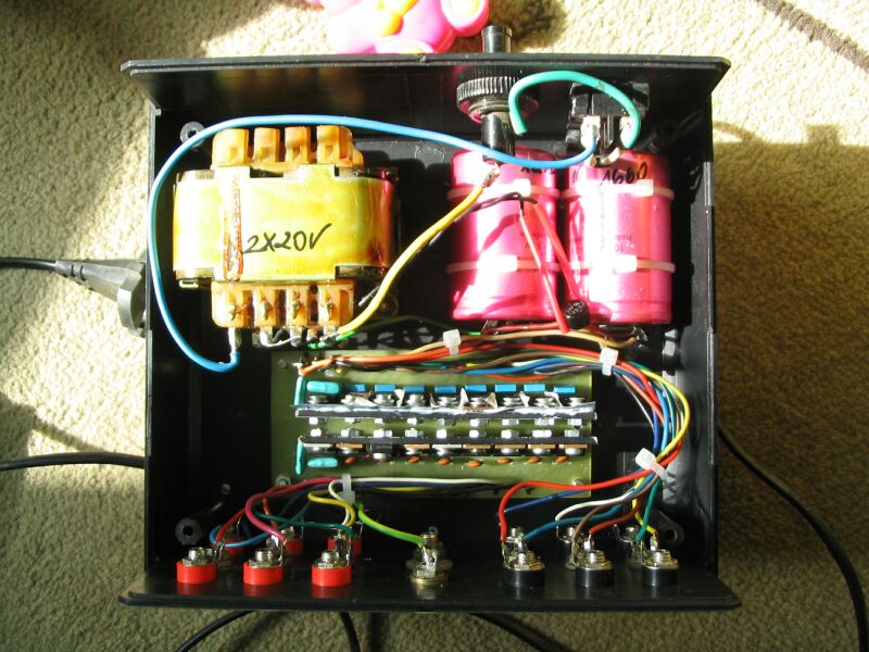

    Właściwie nie ma się czym szczycić. Jest to mały warsztatowy zasilaczyk symetryczny o niewielkiej wydajności prądowej. Konstrukcja prymitywna oparta na scalonych stabilizatorach z serii 78xx i 79xx połączonych w różne kaskady. Zrobiłem go już dawno temu, ale był tak okropnie wykonany (PCB było nie do pokazania), że nie odważyłem się go prezentować. W momencie uszkodzenia pierwszego stabilizatora w kaskadzie 7824 przestała działac cała sekcja napięcia dodatniego. Wtedy to postanowiłem zbudować go od nowa. PCB zaprojektował kolega Traxman z forum Triody. Płytkę już wykonałem sam metodą termotransferu. Stabilizatory przykręcone są bardzo ciasno do oddzielnych listew aluminiowych. Oczywiście sekcja ujemna jest izolowana. Cały projekt to tzw JunkArt czyli został złożony z tego co udało mi się znaleść na warsztacie. Oczywiście kilka elementów musiałem kupić jak kilka wejść bananowych czy dokupić kilka stabilizatorów. Cała reszta to demontarz z różnych urządzeń. Obudowę dostałem od brata za darmo. Trafo 40W kupiłem dawno temu za 8PLN. Ogólnie kosztorysu nie robiłem. Teraz pewnie padnie pytanie dlaczego nie jest to zasilacz regulowany. Ano dlatego, że służy on do odpalania przedwzmacniaczy tranzystorowych czy efektów gitarowych i nieraz potrzebuje kilku różnych napięć naraz. Tak zbudowane urządzonko wydawało mi się najprostrze w budowie szczególnie, że kupę częśći miałem na warsztacie.

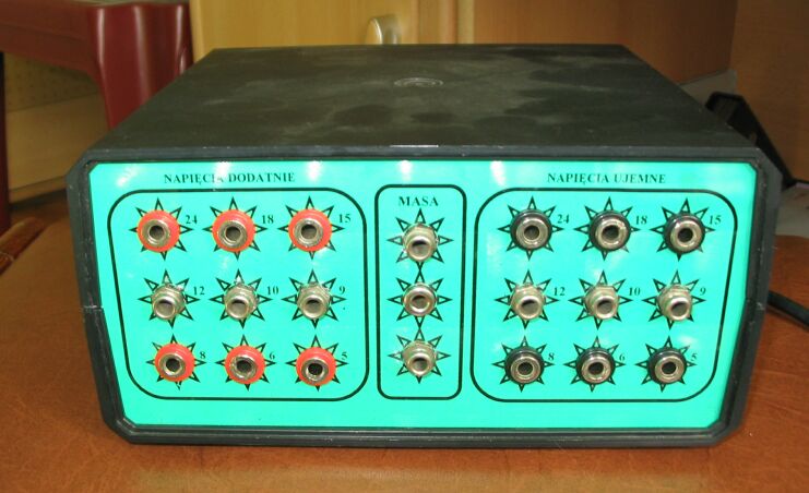

    Środek wygląda ładnie, wszystko uporządkowane. Czy panel przedni jest naklejką? IMO to te "gwiazdki" wokół gniazd bananowych powodują, że panel jest troszkę nieczytelny. Ile [A] da się wyciągnąć? Pzdr

    Czy nie przeszkadza brak otworów wentylacyjnych? Chyba, że same gniazda (jest ich dość sporo) robią tutaj za wentylację. Rozumiem, że wydajność prądowa niewielka, ale pewnie samo trafo trochę się nagrzewa. Włącznik z kontrolką ja osobiście umieściłbym jednak na płycie czołowej. Podłączając coś do zasilacza wiesz od razu czy na wyjściu masz już przypadkiem napięcie czy nie.
    Ogolnie konstrukcja ok.

    Nie mam pojęcia jaką ma te urządzenie wydajność. Ale napewno nie więcej niż 1A, bo wszystkie stabilizatory i mostek prostowniczy są 1A. Zabawki którymi się zajmuję (jak mam czas :) ) biorą góra 500mA więc dla mnie jest taka wydajność wystarczająca. Projektu PCB nie zamieszczę bez pozwolenia projektanta. Schemat ideowy bez problemu. Proszę bardzo.
    Panel przedni jest naklejką. Dla mnie jest on czytelny. Robiłem to pod siebie a nie na handel. Mi nie przeszkadza taki panel.
    Te urządzonko niegrzeje się za bardzo, a kubatura pudełka nie jest mała. Myślę, że nie przeszkadza to w poprawnej pracy. Włączniki sieciowe we wszytskim moich konstrukcjach są z tyłu. Po prostu taki mam styl.

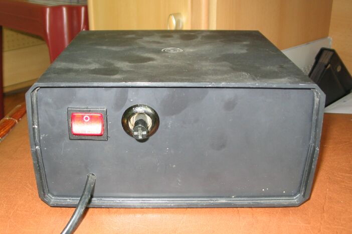

    Też uważam że włącznik albo chociaż jakaś kontrolka z przodu to dobry pomysł. I może to głupie pytanie, ale do tych bananów coś wkręcasz żeby podłączyć kabel czy jak? Bo do tych dziur to chyba nie da się kabla podłączyć:D

    Wtyk bananowy zawsze będzie pasował do gniazda bananowego, więc nie wiem dlaczego uważasz, ze się nie da podłączyć...

    Konstrukcja super :P Ale ja bym sie bał tych 230V na wierzchu w kilku punktach ;) Rozumiem że paluchów tam wkładać sie nie ma no ale jak coś to takie 230V na wierzchu troszke niebezpieczne..
    Ale gdzie na wierzchu? Na panelu najwyższe napięcie to +/-24V. A w środku to nikt oprucz mnie grzebać nie będzie. Dla samego siebie certyfikat CE jest zbędny.

    Przedni panel - kicz z odpustu - szczególnie te gwiazdki...masakra
    7 na 10 !
    Przedni panel zrobiony pod użytkownika - co kto lubi - jeden lubi ogórki, drugi ogrodnika córki - ja lubię to i to.

    Te punkty to kabelki przy trafie żółty i niebieski. przy bezpieczniku ten żółty i jeszcze przy włączniku polecałbym np. koszulkę termokurczliwą i wydłużenie żółtego kabelka przy trafie żeby dało się założyć na wprost
    Konstrukcję uważam za udaną jeśli podoba się autorowi projektu, wygląd i samą konstrukcję oceniam 9/10 ten 1 brakujący to za niezabezpieczenie kabli 230V
