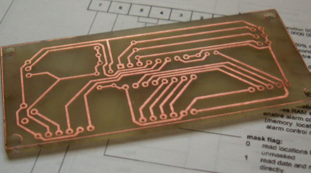

  • Driver I2C-LCD (HD44780) z układem PCF8574
    Prezentowany przeze mnie układ służy do przyłączenia wyświetlacza LCD ze sterownikiem HD44780 lub kompatybilnym do mikrokontrolera poprzez interfejs I2C (TWI). Dzięki temu oszczędzamy – czasem bardzo cenne – wyprowadzenia mikrokontrolera. Urządzenie jest bardzo proste w konstrukcji a głównym jego elementem jest układ PCF8574 (8-bitowy ekspander szyny I2C). Wyświetlacz LCD jest sterowany w trybie 4-bitowym bez odczytu flagi zajętości. Ekspander steruje sygnałami RS i E (R/W na stałe do masy) a także DB4-DB7. Jeden z bitów ekspandera wykorzystałem do sterowania poprzez tranzystor BS170 podświetlenia wyświetlacza LCD. Ostatni wolny bit wyprowadziłem w postaci złącza wraz z zasilaniem do podłączenia różnych innych urządzeń (np. jakiegoś bipera). Układ wyposażony jest także w potencjometr do regulacji kontrastu wyświetlacza LCD. Przy pomocy zworek możliwa jest zmiana adresu układu PCF8574.
    Konstrukcja układu została zoptymalizowana do współpracy z wyświetlaczem 2x16 o wymiarach 80x36 mm ze złączem 1x16 pinów. Można jednak dostosować urządzenie do dowolnego wyświetlacza LCD.
    W załączniku zamieszczam schemat ideowy, montażowy, widok ścieżek płytki drukowanej oraz biblioteki w języku C do obsługi wyświetlacza. Podczas ich tworzenia korzystałem z materiałów zamieszczonych na stronie http://radzio.dxp.pl/hd44780. Były one kompilowane przy pomocy WinAVR ver. 20080610. Urządzenie zostało przeze mnie podłączone do ATmegi32 taktowanej wewnętrznym rezonatorem o częstotliwości 8 MHz.

    Na schemacie ideowym wkradł się mały błąd. Kondensator C1 ma wartość 100nF a nie 100uF...
    Poza tym brak rezystora ograniczającego prąd podświetlenia LCD.
    Pozdrawiam,
    Dr.Vee
  • #16 5937471
    bolcio
    Posty: 61
    Pomógł: 3
    Ocena: 6
    Akurat w moim przypadku zastosowany był wyświetlacz z własnym rezystorem ograniczającym wspomniany przez Ciebie prąd ale nie zawsze tak jest więc lepiej go zastosować. Dzięki za zwrócenie uwagi...
