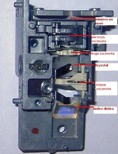

    Może teraz zrób regulację optyka - dioda takl aby uzyskać plamkę...
    W sumie zrobię eksperyment i wywalę z optyki ten kryształ, zobacze czy zmieniła się trochę moc świecenia lasera.
    Jedna optyka w tą czy w tamtą...ale może się opłaci...
    W ogóle może mi ktoś powiedzieć po co w tej optyce jest ten kryształ?
    • Projektor laserowy DIY – modyfikacje: minigłośnik do odchyleń, lekkie lustro, silnik optyka.JPG (70.17 KB) Musisz być zalogowany, aby pobrać ten załącznik.

    Nie wywalaj tego kryształu!!!
    Wogle nie uzyskasz małej plamki on działa na tej zasadzie ze chyba filtruje inne kolory poza czerwonym. Pozatym gdy jest kryształ to dla soczewki jest tak gdyby dioda byla ok 4-5mmm bliżej dlatego nie ustawisz plamiki. Zwróc uwage ze przy diodzie masz soczewke w takim metalowym uchwycie i w nim jest czujnik który odczytuje (DVD 0/1) poto jest kryształ zebu czujnik prawidlowo dzialal sam kryształ jednak pochlania troche mocy.

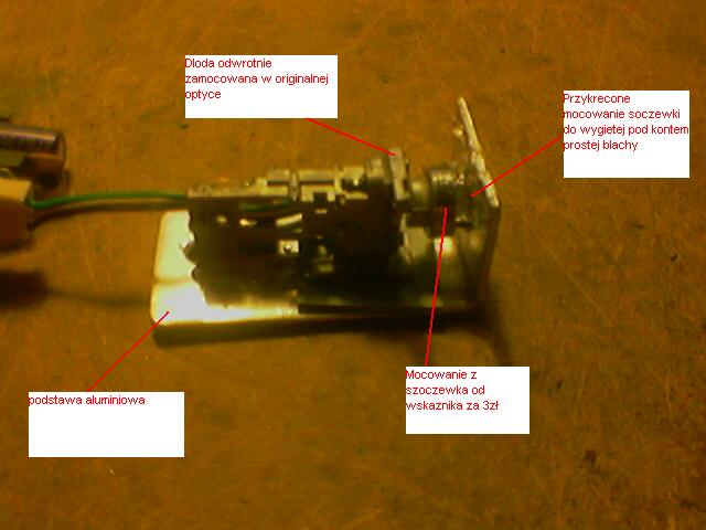

    Oto moja przeróbka optyki
    • Projektor laserowy DIY – modyfikacje: minigłośnik do odchyleń, lekkie lustro, silnik laser.jpg (36.37 KB) Musisz być zalogowany, aby pobrać ten załącznik.

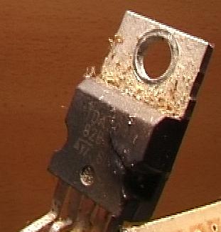

    Kochani forumowicze :D
    Zabawa popelem jest bardzo rozwijajaca... pozwala ksztalcic sie nawet w dziedzinie wiedzy kulinarnej - ponizej zamieszczam piekne domowe wypieki :D.
    PS. TDA2040 - uzyty jako amp do galv :). Teraz i tak skladam sterowniki wiec plytka z TDA leci na przemiał. Popel dzialal non stop ponad 5 godzin - wiec troche sie to grzalo... a prawdopodobna przyczyna wypieku to drucik ktory spadł na nozki TDA z kosmosu :). Roznie to bywa :P.

    Jak widzę większość postów to chce mi się śmiać... nie stać was na odrobinę zainteresowania stroną "Google" piszecie o jakichś przeróbkach optyki, jakieś kryształy... po co to wszystko, jak pisał PDMK i BOLEK wystarczy wsadzić diodę hitachi do badziewnego bryloczka i temat jest zamknięty... po jednej soczewce jest piękna okrągła i jasna plamka.
    Kryształ w optyce to poprostu polaryzator... polecam poczytać książkę z fizyki w dziale "Światło".

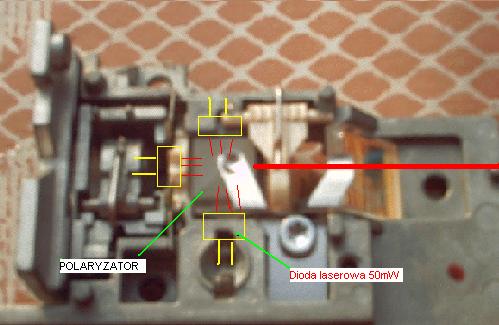

    A teraz mam pytanie, bo PDMK napisał mi na PM że można jakoś z dwuch diod np. 50mW Hitachi zrobić jedną ale mocniejszą wiązkę...
    Tylko potrzebny będzie polaryzator...
    A okazało się, że taki polaryzator posiadam w optyce, a więc mam pytanie jak to zrobić?
    Chciałbym coś się zapytać, nie jestem zbytnio obeznany w takich sprawach więc pytam na forum.
    Czy to jest możliwe? Czy zbyt daleko się zapędziłem?

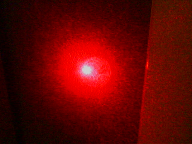

    Masz moze jakies zdjecie lub linki do storony jak sa zbudowane te elemy? Bo pierwszy raz o tym prawde mowiac slysze
    Czy uwas tez tak wyglada punkt gdy sie da do diody hitachi soczewke od wskaznika laserowego? ten punkt który wyszedł taki bardzo jasny ma srednice ok 4-5mm a wkolo jest pelno czerwonego i to mi sie nie podoba idzie cos z tym zrobic zeby miet tylko punkt?

    Co do soczewki to mozesz miec ja tlusta albo czyms upaprana.

    Czy nikt naprawdę nie wie co z tym polaryzatorem?
    Liczę na kolegę Dyski1, że coś napisze na ten temat :)
