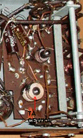

  • #16 6183826
    fishu4
    Posty: 32
    Ocena: 2
    Na zdjęciu zaznaczyłem tą cewkę od fal krótkich.
    Odbiornik radiowy PIONIER U2 - moc potencjometru PW 2-1MΩ
    Moderowany przez stołek_-92:
    https://www.elektroda.pl/rtvforum/topic1145301.html
    #17 6183852
    Futrzaczek
    Posty: 7824
    Pomógł: 538
    Ocena: 522
    Jak mnie skleroza nie myli, to jest to cewka wejściowa dla fal średnich. Oryginalna smoła nie zdradza, by była ona kiedykolwiek ruszana.
    Coś pokiełbasiłeś ;)
    Konto firmowe:
    F-TECH Michał Kurzela
    Zacisze 20B, Serock, 05-140 | Strona WWW: https://elektronika.top/
  • #18 6184298
    fishu4
    Posty: 32
    Ocena: 2
    To jest jak najbardziej ta cewka, smoła nie jest zniszczona bo wycięcie jest zrobione na środku tej cewki. Na zdjęciu za bardzo nie widać tych odstających drucików.A zakres średni działa bardzo dobrze.
    #19 6184553
    tszczesn
    Specjalista - oldradio
    Posty: 2495
    Pomógł: 383
    Ocena: 184
    Prawie. To jest cewka od fal długich.
    #20 6186862
    Q1P
    Poziom 25  
    Posty: 346
    Pomógł: 111
    Ocena: 128
    Średnich. Cewka wejściowa fal długich (widoczna na zdjęciu) nawinięta jest drutem w emali.
    #21 6187734

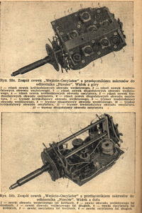

    serwis
    Poziom 37  
    Posty: 3927
    Pomógł: 334
    Ocena: 268
    Może i ja coś dodam; rzeczona cewka jest obwodem wejściowym fal średnich.
    Natomiast ta druga wyżej to jest oscylator fal długich- obok tej cewki jest wlutowany padding 450pF.
    A cewka wejściowa fal długich jest umieszczona pomiędzy obwodem wejściowym fal krótkich i oscylatorem fal krótkich, po drugiej stronie płytki przełącznika.
