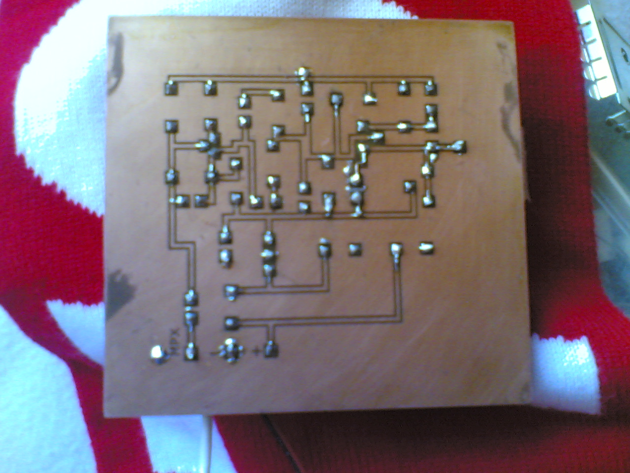

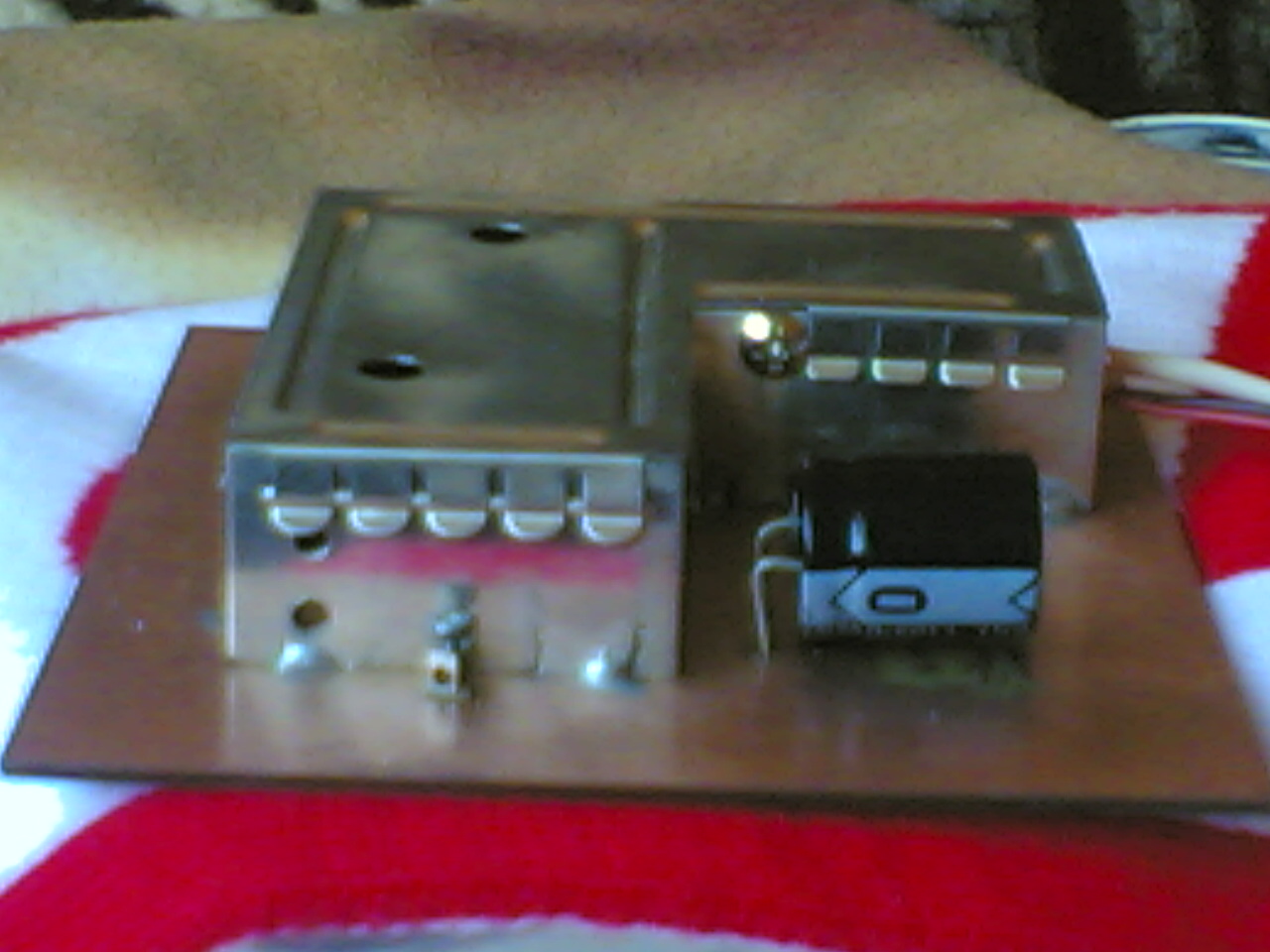

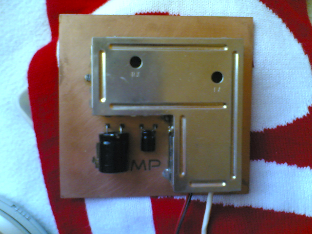

    Witam serdecznie, przedstawiam urządzenie które powstało w wolnych chwilach w internacie. Jest to prosty generator ze wzmacniaczem m. cz. oraz własnym stabilizatorem napięcia. Oryginalnie w generatorze zastosowano BC211, my (ja z kolegą) zastosowaliśmy 2n3553, który bardzo dobrze się spisuje, jednak trzeba było znaleźć odpowiedni punkt pracy na bazie tranzystora. Płytka była trawiona obustronnie metodą termotransferu z papieru kredowego. Jakość dźwięku jest znakomita, nadajnik odpalił od pierwszego razu.Zasięg na prowizorycznej antenie (kawałek drutu o długości około 35cm) wyniósł około dwóch pięter internatowych czyli jakieś 50 metrów w budynku. Prawie wcale nie słychać przydźwięku sieciowego za sprawą dławika oraz dwóch elektrolitów na wejściu zasilania nadajniczka. Całość jest zaekranowana, co daje wyższą stabilność i większą odporność na zakłócenia. Poniżej zamieszczam zdjęcia prezentowanego urządzenia oraz wzory płytek, schemat i spis elementów. Zachęcam początkujących elektroników do wykonania nadajnika oczywiście w celach edukacyjnych ;)
    Pozdrawiamy Patryk i Mirek
    Na koniec chciałem bardzo podziękować dla Łukasza, który zawsze doradzi i poradzi w temacie nadajników ;)

    Do czego to ma być stosowane? Do nadawania własnego radia w akademiku? :) Pomysł bardo ciekawy i wykonanie też nie pozostawia pola do nażekań. Jak wykonaliście ekran? Czy to był gtowy element?

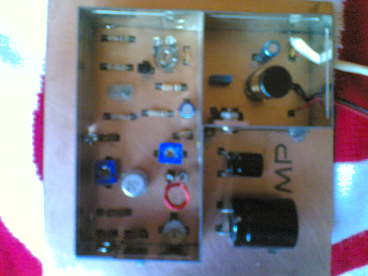

    Sugestia do wykonawcy(ów):
    1. Obniżyć znacznie (!) moc wyjściową i zająć się instalacją antenową
    (w tej chwili duża część mocy w.cz. zamienia się w ciepło i zakłócenia)
    Słowa kluczowe: dipol półfalowy, symetryzator, dipol pętlowy,
    smukłość, reflektometr, dopasowanie anteny.
    Może podzielić moc na kilka części i np. oddzielne anteny na różnych piętrach
    2. Jeszcze lepiej by działało bez trawienia ścieżek (montaż przestrzenny),
    bez wyprowadzania w.cz. na druga stronę płytki, gdzie już ekranu brak,
    bez indukcyjności długich cienkich zagzakowatych ścieżek.
    Słowa kluczowe: montaż przestrzenny, montaż UKF, ekranowanie,
    odsprzęganie, kondensator przepustowy, dławik.
    Widać, że nie było to robione na kolanie, staranność, włożona praca,
    ale "pod kątem przy ekierce" to na UKF niekoniecznie dobry pomysł...
    Zalecana lektura : "Poradnik Ultrakrótkofalowca" (e-book)

    a więc kolejno odpowiadam na pytania:
    do micard: pomysł radia w akademiku się pojawił trzeba będzie go rozwarzyć. Ekran jest gotowy wycęty z radiotelefonu.
    do żarówka rtęciowa: nie jestem teraz w stanie zmierzyć poboru prądu ponieważ nadajnik został w internacie. Jak zmierzę to napewno podam

    No na nadajnikach się zbytnio nie znam... ale pochwale za jakość wykonania projektu... a w szczególności za druk na płytce... jaką metodą robiłeś płytkę?

    do kolegi "kris6661991" tak na przyszłość to czytaj dokładnie posty a będziesz wszystko wiedział ;) .
    ""Płytka była trawiona obustronnie metodą termotransferu z papieru kredowego""

    do Decado: koszt to tylko samego tranzystorka około 3-6zł oraz laminatu reszta wszystko było "na magazynie domowym".
    do burnet99999: to ja się trudzę się godzinami, projektując płytkę, a ty poprostu udostępniasz to ludziom za free.Coś tu jest nie tak... a może to ja się mylę
    do mateur: to zależy w dużej mierze od szczęścia jeśli się odszukuje go bez częstościomierza, poprostu ustawiasz dolny, średni i górny zakres FM i kręcisz trymerem za każdym razem.

    Nie, nie była by lepsza, uwierz mi :D . W końcu ktoś porządnie zrobił (płytka, puszka ekranująca) pluskwę na UKF'a :D tylko dlaczego 2N3553...?? a nie np BF199 ? lub cokolwiek podobnego..

    mlody91
    Posty: 448
    Pomógł: 19
    Ocena: 45
    taki był akurat na widoku ;)

    Zgodzę się z tym, że to działa i spełnia swoje zadanie. Mam wątpliwości co do jakości dźwięku z uwagi na bezpośrednią modulację (baza tranzystora generatora) i stabilność częstotliwości (brak stopni separujących generator od anteny).

    Konstrukcja bardzo staranna. Zwróć uwagę na rezystor emiterowy R9, ma on w spisie elementów wartość 1k. Można go śmiało zmniejszyć do 100ohm, a nawet do 22ohm przy tym tranzystorze. Wpłynie to znacząco na zwiększenie mocy i zasięgu. Ja też kiedyś (20lat) temu bawiłem w konstruowanie tego typu nadajniczków, schematy dostawało się od przysłowiowego kolegi, nie było netu.Efektem kilkuletniej fascynacji tematem było zbudowanie nadajnika stereo z końcówką mocy na lampie qqe06/40 i emisja wspólnie z gronem kolegów programu radiowego nadawanego raz w tygodniu,słyszalnego w całym mieście.
    Oczywiście tego typu zabawy są niezgodne z prawem, aczkolwiek układzik z 20mW mocy wyjściowej nie powinien emitować zakłóceń mogących spowodować reakcję organów ścigania.
