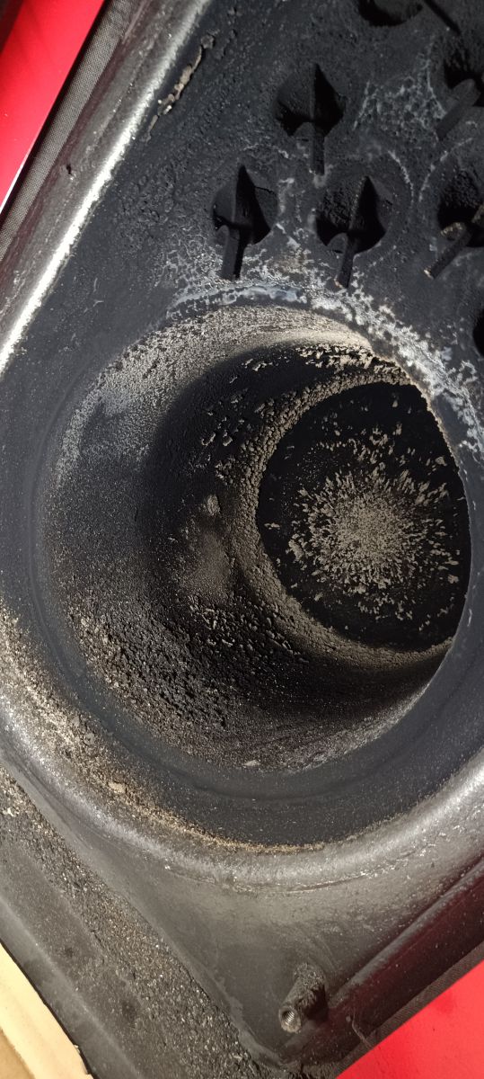

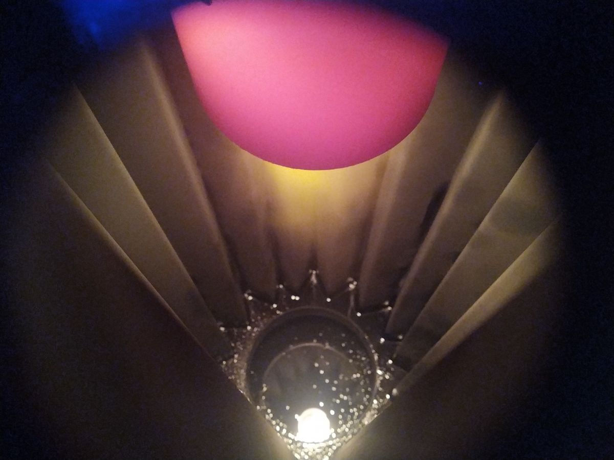

  • #5994 21291626
    ktosnikt
    Posty: 46
    Ocena: 2

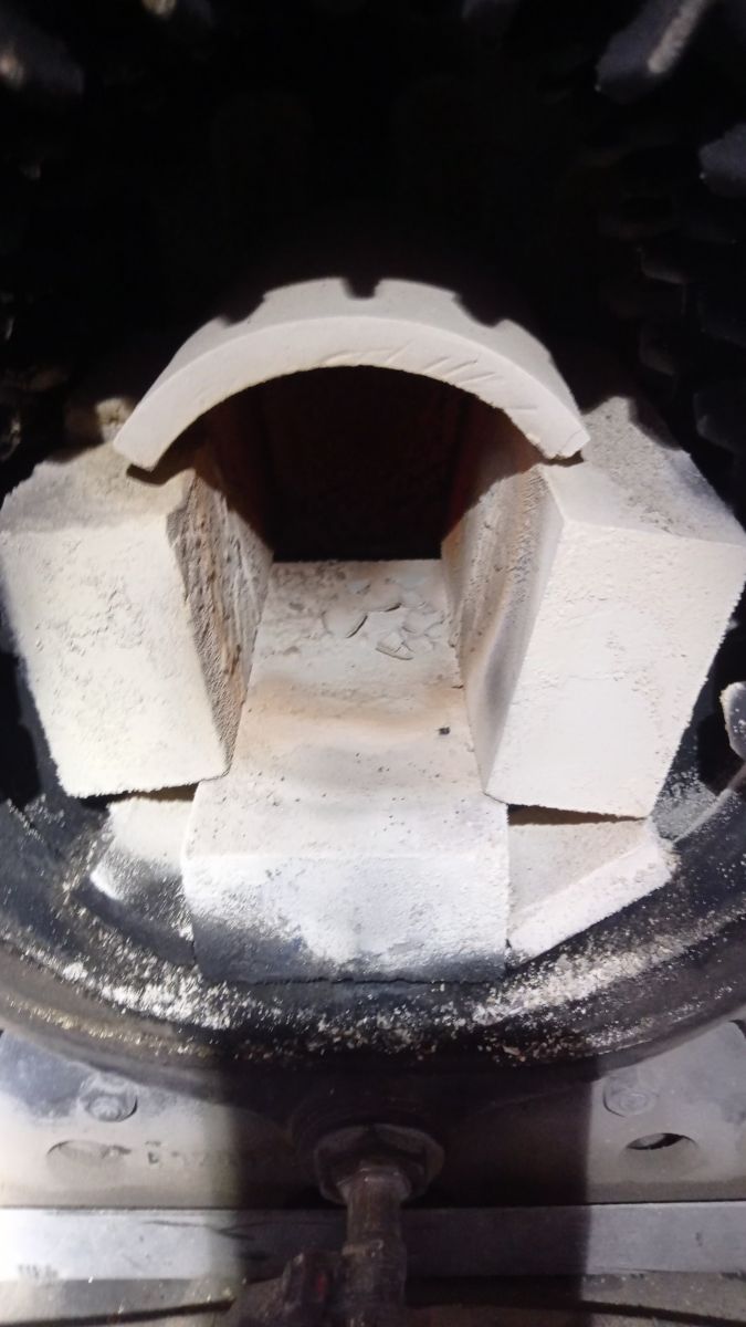

    cześć majstry. dalej walczę ze swoją komorą spalania. od wewnątrz wygląda jak na zdjęciu zrobionym przez wizjer przy palniku. fajnie działa przy mniejszej mocy, ale powyżej 30kW płomień jest długi i ucieka przez wyjście na dole. Chciałbym wstawić tam albo "stołeczek" z płyty szamotowej średnicy ok 22cm (tyle co wylot), albo z rury szamotowej zrobić "studzienkę" ślepą na końcu, żeby rozbić strumień spalin na boki, a najlepiej to z powrotem do góry. Co najlepiej zrobić?
    piszę do was, bo w tym temacie widziałem sporo różnego rodzaju "wkładów".
    Widok wnętrza komory spalania palnika na olej przepracowany, z gwiazdkową strukturą i źródłem światła na dole. Rysunek przedstawiający różne kształty wkładów do palnika na olej przepracowany z zaznaczeniem strumienia spalin.

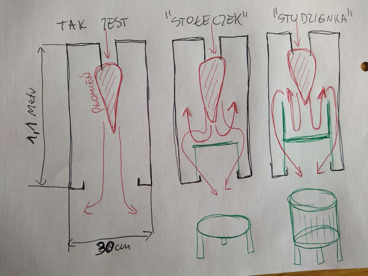

  • #5996 21291815
    ktosnikt
    Posty: 46
    Ocena: 2
    Czy on jest przelotowy, czy zaślepiony na końcu? Czy jeśli palnik pali w kubełek, to faktycznie płomień pali się w kubełku? Czy z powodu braku przelotu zaczyna omijać kubełek, jakby się z niego wylewał na boki, nie trafiając do środka?
  • #5997 21293119
    partyzancik
    Poziom 25  
    Posty: 1351
    Pomógł: 12
    Ocena: 173
    raczej przelot
    Co do kubełka to raczej chyba lepsza byłaby "miska " czy coś co kształtem przypomina czerpak murarski
    no może tez coś jak deflektor z kotłów retortowych tylko w pionie zamocowane ? co to za kocioł ? tam na dole sie błyszczy olej niedopalony?
  • #5998 21297486
    fuzel
    Posty: 81
    Ocena: 23
    viayner napisał:
    Reasumując: co z tego, że każdy z was ma mikroskopijny wkład w trucie, skoro jest was miliony, więc efekt sumaryczny jest zauważalny.
    Nie chcę pouczać, a zwrócić uwagę na istotny fakt.
    Kolego :)
    Twój trud próżnym jest.
    W tym wątku liczy się tylko kasa, a nie zdrowy rozsądek.
    Dzięki ludziom z takim podejściem właśnie, mamy już w Polsce normę na zawartość pestycydów w wodzie pitnej.
  • #5999 21300104
    ktosnikt
    Posty: 46
    Ocena: 2
    Partyzancik, dzięki. Będę kombinował. To co się błyszczy na dole to woda i takie błoto z oleju po nieudanych próbach rozruchu.
    Pytnie mam do Was. Jaką głębokość (w kierunku w ktorym idzie plomień) komory spalnia mają kotły 20-60kW? Napiszcie proszę moc i ile centymetrów.

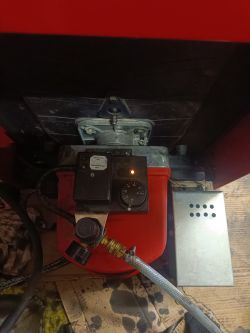

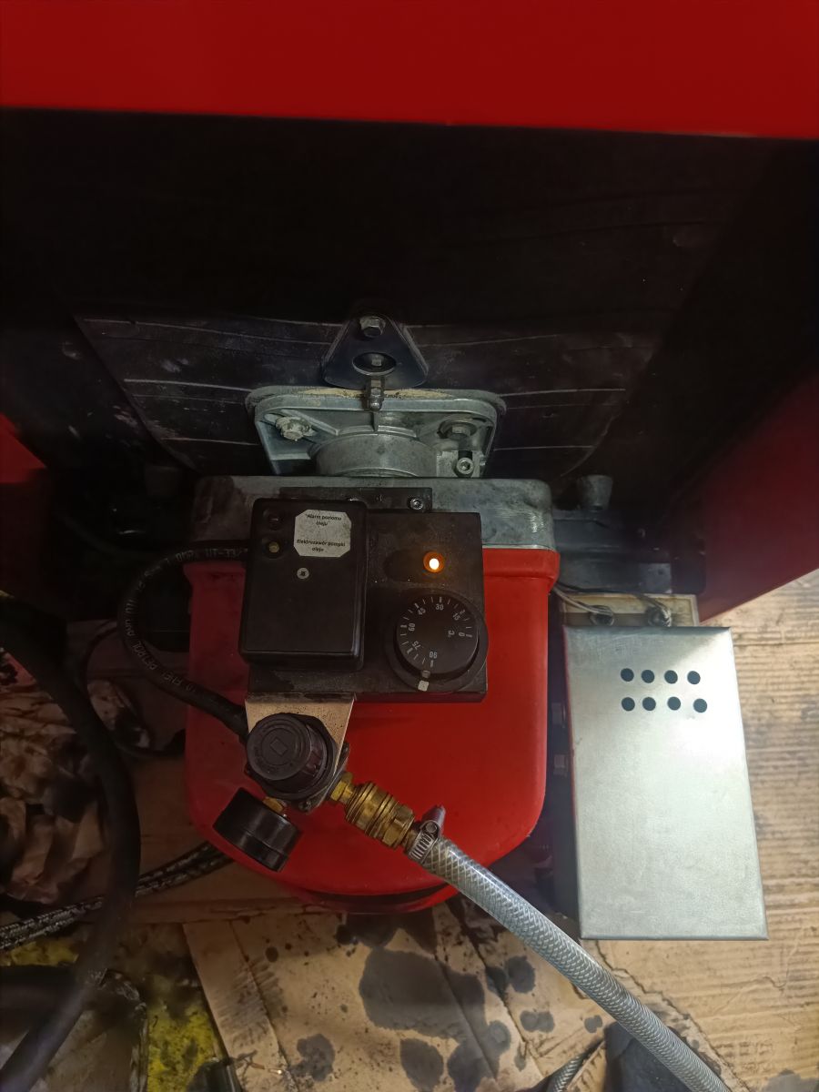

  • #6000 21321753
    mptuning77
    Posty: 1

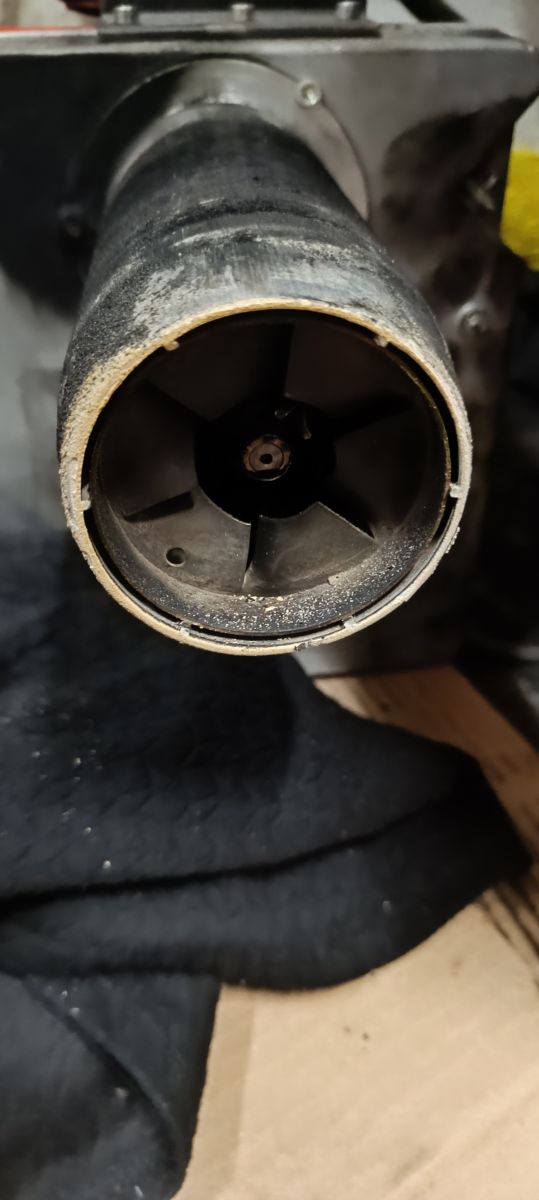

    Zakupiłem palnik nowy od pana z Łodzi, pochodził tydzień i nie działa. Pomocy, ręce opadają. Odpala i gaśnie, wymieniłem inny olej, tak samo wlałem nowego, tak samo wleję ropy. Gdzie szukać przyczyny? Proszę o pomoc.
    Palnik olejowy z problemem technicznym. Widok palnika z bliska na ciemnym tle, z widocznymi osadami na krawędziach. Wnętrze palnika z osadem i zabrudzeniami. Wnętrze metalowej rury palnika z widocznymi śladami zużycia.
