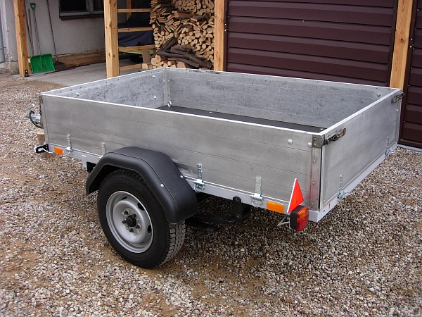

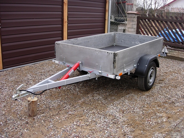

  • #541 14573221
    przyczepaSAM
    Posty: 9
    Ocena: 3

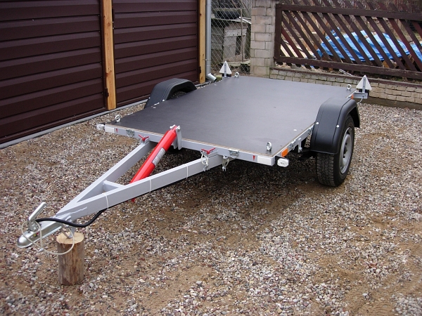

    W tym roku wykonałem dość ciekawą przyczepę 1,4x2,2m, kiprowaną, na której można przewieźć np. motocykle (jako platforma), na upartego nawet Fiata 126p lub Mini Morrisa, a po zamontowaniu burt - nawet 1T piasku czy ziemi. Przy zdjętych burtach można spokojnie przewieźć 4m rury (przy dosunięciu ich do zaczepu wystają raptem 60cm z tyłu). Oś na resorach, porządnych felgach i oponach typu C. Bardzo stabilna i bardzo uniwersalna. Szybki demontaż burt - zawiasy z przetykiem.
    Daję jej "w kość" od lutego i jestem bardzo zadowolony.
    Po szczegóły zapraszam dakmen78(małpa)wp.pl

    Profil ramy nie za mały? Na oko koło 40, chociaż zamknięty? Czym zasilany jest siłownik?

    Profil zamknięty, to oczywiste. Przekrój i konstrukcja ramy tak dobrana że i 1,5T wytrzyma. W każdym razie nie przekraczam 1T.

    Dobrana za pomocą czego? Przeprowadzałeś jakieś obliczenia?

    Jeżeli nie tajemnica jaki to profil?
    Czym napędzany jest siłownik?

    Siłownik olejowy, profil 6x4.
    Nie nie robiłem obliczeń. Przyczepa to przecież prosta konstrukcja. I stosunkowo niedługa jest ta przyczepa. Wystarczy trochę doświadczenia ze stalowymi profilami, można też sobie rozrysować siły od ramy o długości 2,2 działające na resor o rozpiętości 1,25m.
    W każdym razie konstrukcja przeszła testy pomyślnie. Po wielu przewozach obciążenia 1T, na które ją robiłem, burty dało się tak samo łatwo zdjąć z zawiasów (dość ciasno pasowanych) jak i na początku założyć. Czyli rama nie straciła geometrii ani na mm.

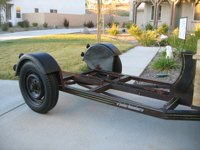

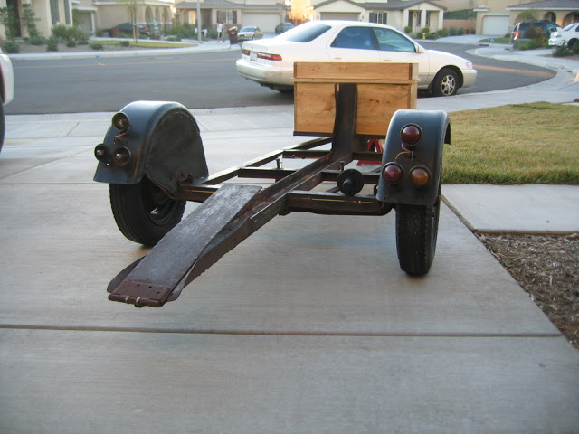

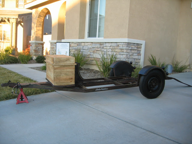

  • #547 14634188
    zygiscott
    Posty: 1
    Przymierzam się do wykonania przyczepki pod motocykl
    Nie chce jednak wykonywać przyczepki z osią znajdująca się w środkowej części, jak ma to miejsce najczęściej a chcę umieścić oś w tylnej części.
    Na przyczepce przewozić będę jeden motocykl typu WSK ewentualnie motorower typu Komar
    Posiadam oś sztywną z resorami od samochodu Syrena
    Jakie powinny być wg Was przekroje profili aby to wszystko wytrzymało
    Poniżej kilka zdjęć przyczepki która będzie dla mnie wzorem
    • Budowa przyczepki sam - potrzebne rysunki, schematy itp. Vintage_Trailer_002.JPG (69.28 KB) Musisz być zalogowany, aby pobrać ten załącznik.
    • Budowa przyczepki sam - potrzebne rysunki, schematy itp. Vintage_Trailer_024.JPG (95.78 KB) Musisz być zalogowany, aby pobrać ten załącznik.
    • Budowa przyczepki sam - potrzebne rysunki, schematy itp. Vintage_Trailer_014.JPG (69.38 KB) Musisz być zalogowany, aby pobrać ten załącznik.

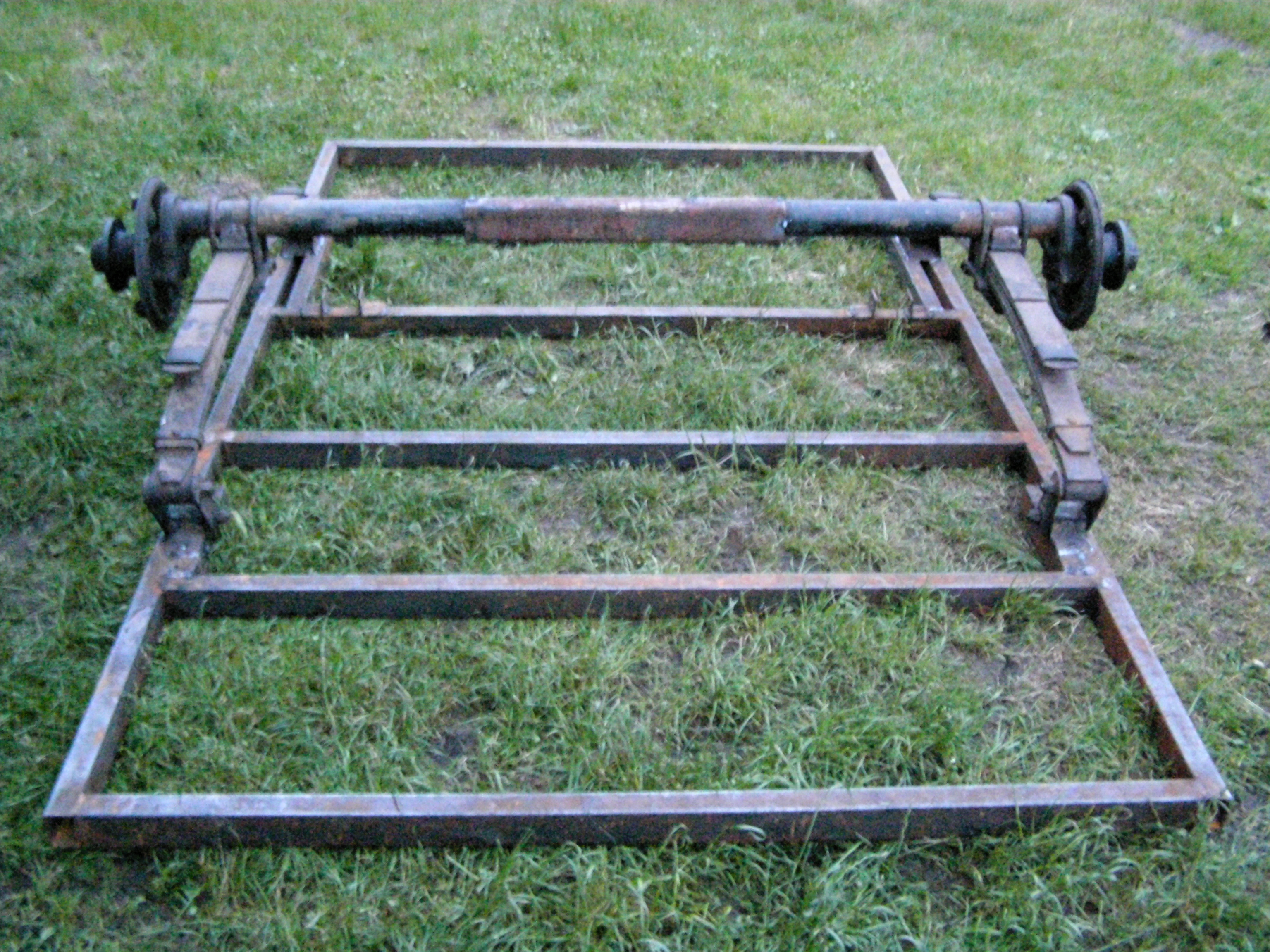

    jps74
    Posty: 62
    Ocena: 14
    [/quote]
    Na chłopski rozum to przecięcie ośki i wstawienie kawałka stali to chyba kiepski pomysł.
    Po pierwsze to po zespawaniu może nie wyjść prosto, a po drugie taka wstawka może mieć gorszą wytrzymałość niż reszta ośki.
    Czy mógłbyś się pochwalić jak dokładnie to wstawiałeś?
    Może jakieś zdjęcia?[/quote]
    Przeciętą oś włożyłem w kątownik, sprawdziłem poziomicą czy oś dolega równo, skręciłem zaciskami i spawanie...
    Co do wytrzymałości. W aucie z przodu masz osadzone koła wyłącznie na piaście i wahaczach, a do tego jest jeszcze napęd i wytrzymuje - to po pierwsze, po drugie oś również jest spawana z rury, profila do piasty.
    W przyczepce największe siły idą tam gdzie osadzony jest resor na osi. Moją wiozłem tonę i nic się z osią nie działo. Jedynie resory kucnęły.
    ps. z załączaniem zdjęć mam zawsze problem, ale może się uda
    • Budowa przyczepki sam - potrzebne rysunki, schematy itp. P6040099.JPG (4.06 MB) Musisz być zalogowany, aby pobrać ten załącznik.
  • #559 14773273
    mietek440
    Poziom 19  
    Posty: 419
    Pomógł: 15
    Ocena: 195
    Chłopie te spawy ci pękną . Poczytaj sobie o wytrzymałości połączeń spawanych . Włożyłeś w profil obsmarkałeś do okoła i uważasz jest to solidne połączenie ?
  • #560 14774362
