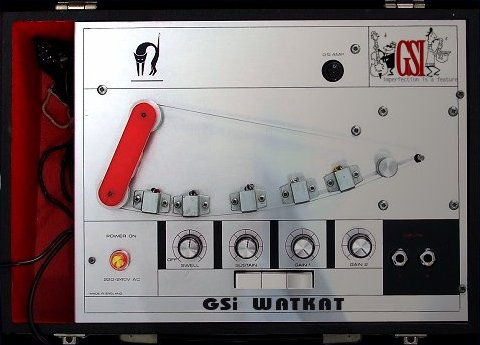

    Echo taśmowe - założenia projektowe, szkic, schemat. Echo taśmowe - założenia projektowe, szkic, schemat. Echo taśmowe - założenia projektowe, szkic, schemat. Echo taśmowe - założenia projektowe, szkic, schemat.

    Wracając do tematu, to te konstrukcje z powyższych fotografii byłyby o wiele prostsze do wykonania, niż projekt z pierwszego posta. A wydłużając odległość między rolkami lub dodając rolki dodatkowe dałoby się zwiększyć pojemność. Można by ułożyć kilka rolek tak, by taśma biegła między nimi układając się w harmonijkę...

    O tym piszę od początku - to jest proste jak budowa 'cepa' - wymaga tylko dokładnego wykonania, a szarpanie się z zk czy (sic!) magnetowidem to strata czasu. Na 'wydłużenie' taśmy patent w którymś z powyższych postów już opisałem.
