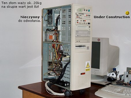

  • :o Witam

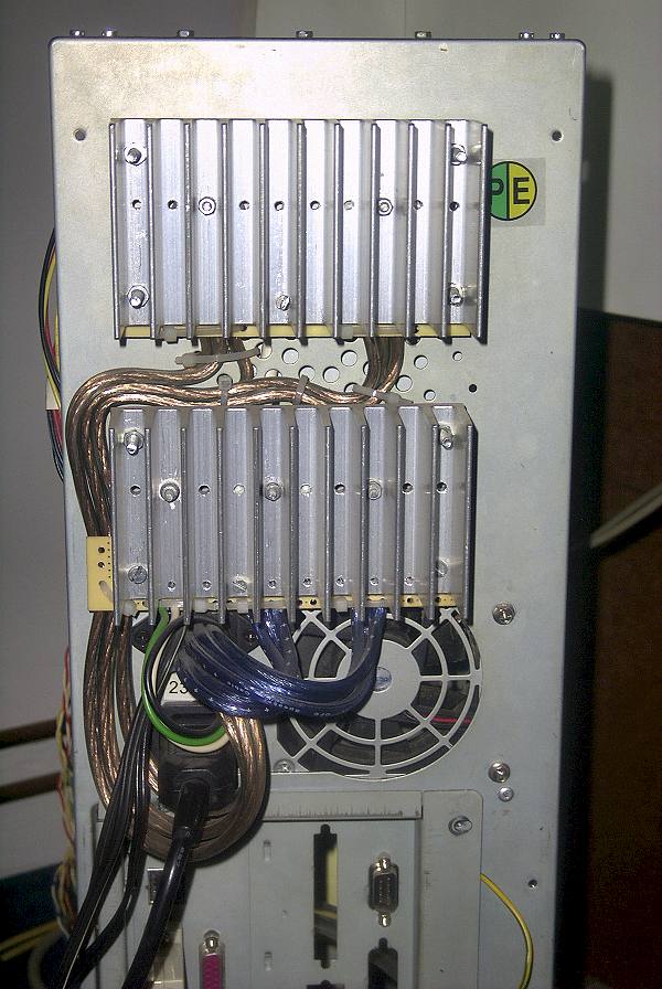

    Czy próbował ktoś załączyć komputer nie podłączony do prądu?
    Pracę tego komputera zdradzają świecące kontrolki LED.
    Z wnętrza zasilacza przeniosłem na zewnątrz, wszystkie elementy które potrzebują chłodzenia.
    Do konstrukcji obudowy przykręcone są dwa duże radiatory, połączone elektrycznie z obudową.
    Może wygląda to strasznie, ale jest bardzo solidnie wykonane. Tu nic przypadkowo się nie oderwie.
    Reszta elementów jak CPU, Chipset, GPU chłodzone są cieczą. Z dysków twardych temperatura odprowadzana jest przez radiatory, które poprzykręcane są do płaszczyzn kosza.
    Jedyny wentylator w zasilaczu wolniutko wymusza obieg powietrza wewnątrz obudowy.
    Jak macie jakieś nietypowe, kontrowersyjne konstrukcje to walcie je tutaj.
    Mogą być rakiety przeciwlotnicze na 1 piętrze wieżowca itp. :wink: Nieważny jest sens tylko cel.

    Woda ma zawsze temperatutę pokojową lub większą podczas pracy. Ten problem mnie nie dotyczy. Maksymalna temp. CPU według programu MBProbe w ciepły dzień to 58°C

    miałem zasilacz bez wentylatora przez miesiąc ( w celach testowych) wszystkie elemęty mocy ( z radiatorów) wywaliłem za obudowe kompa.
    efekt: temperatura w obudowie 51 st.C (żadnego wentylatora a inne elementy chłodzine wodą).
    Grzeją się cewki zasilacza i dwa dyski wydzielają ciepło.Ale chałasu zero

    Budując to nie dowierzałem że pójdzie po mojej myśli.
    Włożyłem w to ogrom pracy i domysłów. :roll:
    Bezpieczeństwo przede wszystkim.
    Zasilacz zanim został podłączony do właściwej płyty głównej przeszedł testy.
    Dla bezpieczeństwa, podłączenie bez odpowiedniego zerowania jest niedopuszczalne.
    Żeberka są na potencjale obudowy, a pomieszczenie w którym pracuje komputer jest zabezpieczone wyłącznikiem różnicowoprądowym.
    Tranzystory są odizolowane przekładkami silikonowymi. Zastosowałem kapturki izolacyjne z obu stron śruby mocującej i dopasowałem średnicę otworu tak, że śruba nie ma połączenia z radiatorem. (Wisi w otworze na izolatorach.) Połączenie wykonałem przewodem głośnikowym 2.5² ,ze względu na wytrzymałość mechaniczną tego przewodu.
    Ekranem dla pracujących elementów jest radiator z obudową. Dodatkowo zmniejszony został bezpiecznik topikowy do całkowitego minimum.
    Ciekawe jest to że w obudowie było bardzo gorąco a na zewnątrz, radiator delikatnie się podgrzewa ok. 5°C ponad temp. pokojową. Rozmiary radiatorów to 21/7/5cm

    Chodziło mi o radiator-y króry był w zasilaczu. Pomimo obiegu powietrza było o wiele cieplej.

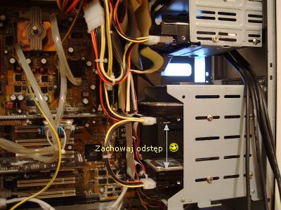

    Zrobiłem kilka fotek z wnętrza obudowy.
    Najbardziej irytuje mnie osłona mojej obudowy. Jest w kształcie "U". Żeby ją zdjąć muszę unosić całą klapę do góry. O krzywej i luźnej konstrukcji nie wspomnę. Trzeba było rozwiercać większość nitów i skręcać śrubami bo wszystko się trzęsło
    jak ... wywrotka ze złomem.

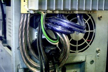

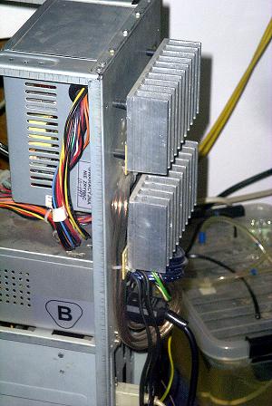

    Najdłuższe mają ok. 30cm ... 35cm od punków przyłączenia. Zrobiłem dokładniejsze zdjęcia tych kabli.
    Same przewody są (zimne). 2.5². A temperatura radiatora w pobliżu najcieplejszego tranzystora w tej chwili to 35°C - w pokoju mam 20°C
    Na górnym radiatorze przykręcone są elementy od strony wysokiego napięcia zasilacza.
    Na dolnym radiatorze przykręcone są elementy od strony niskiego napięcia zasilacza.

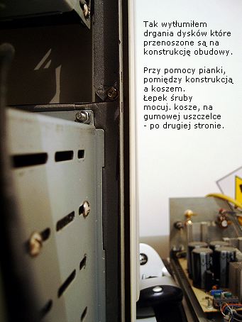

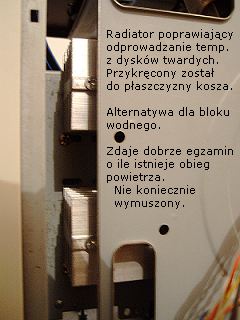

    Co do szumiących dysków. (grzechoczące łożysko jednego z dysków)
    Wyłożyłem pianką pod panele podłogowe, wewnętrzną przednią część obudowy i pozaklejałem większość otworów.
    Jak na razie efekty mizerne. Najprościej to wymienić uporczywy dysk na inny. Ale kasay żal. Może gdyby obudowa z płyty meblowej ?
