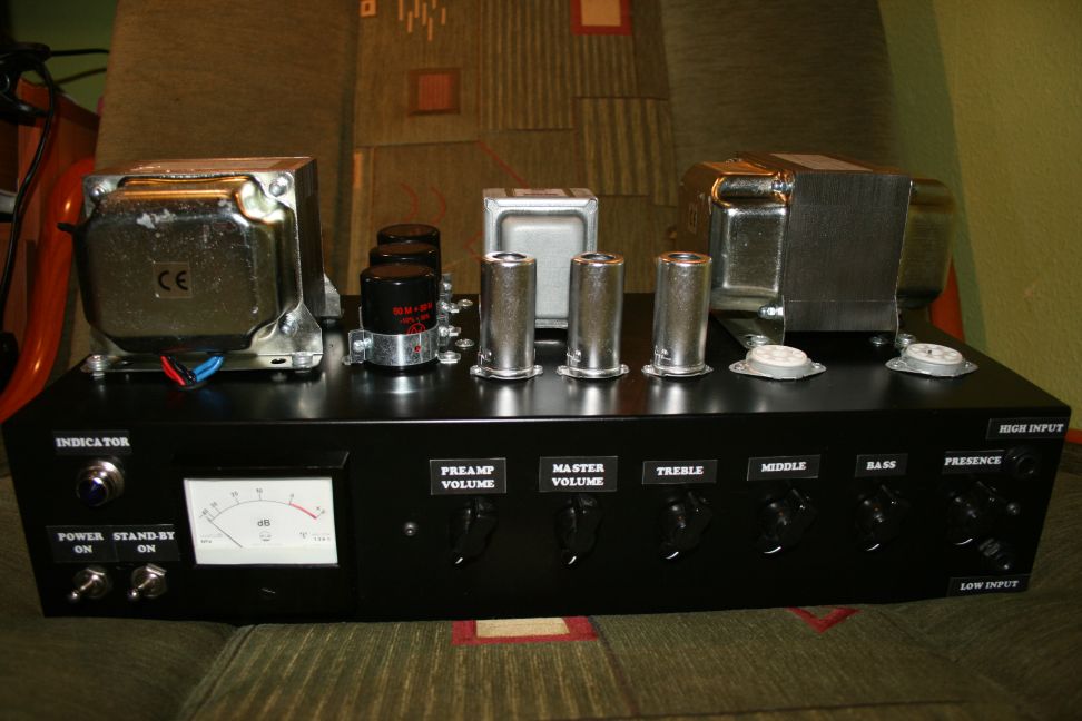

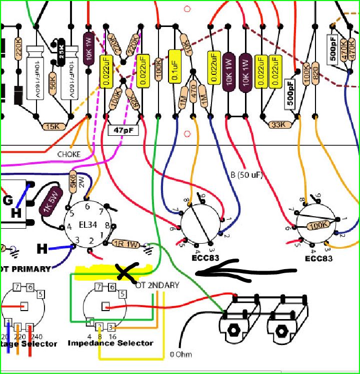

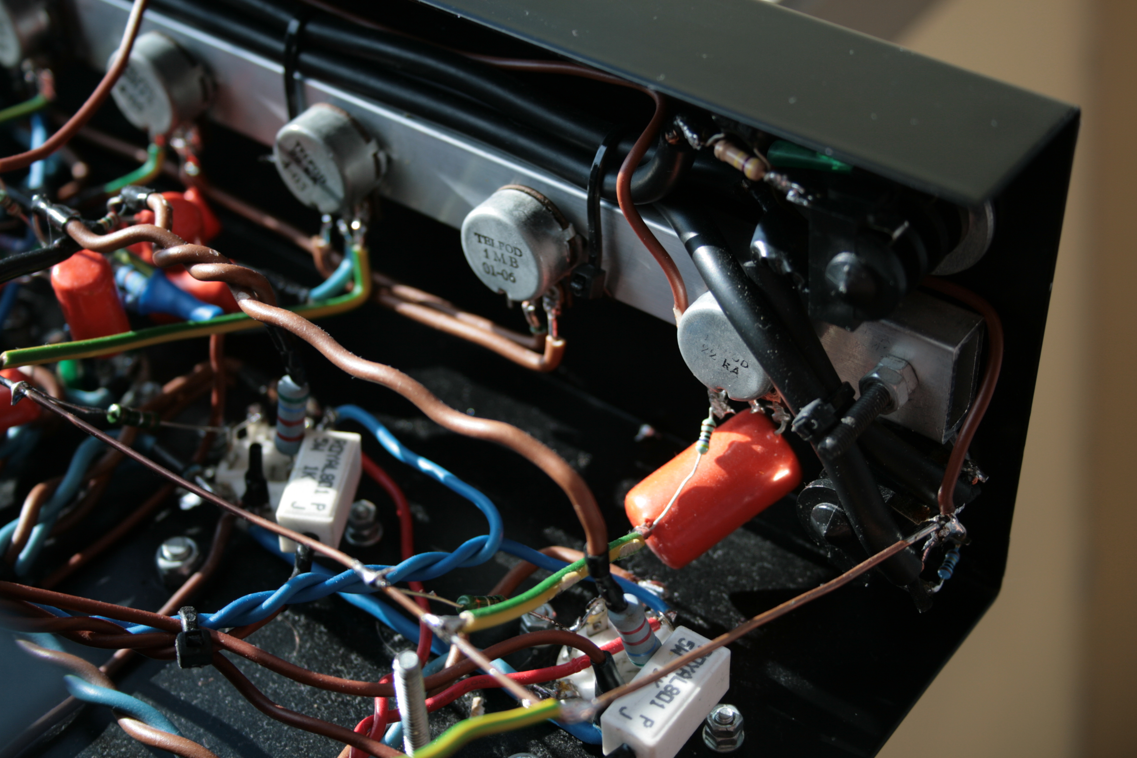

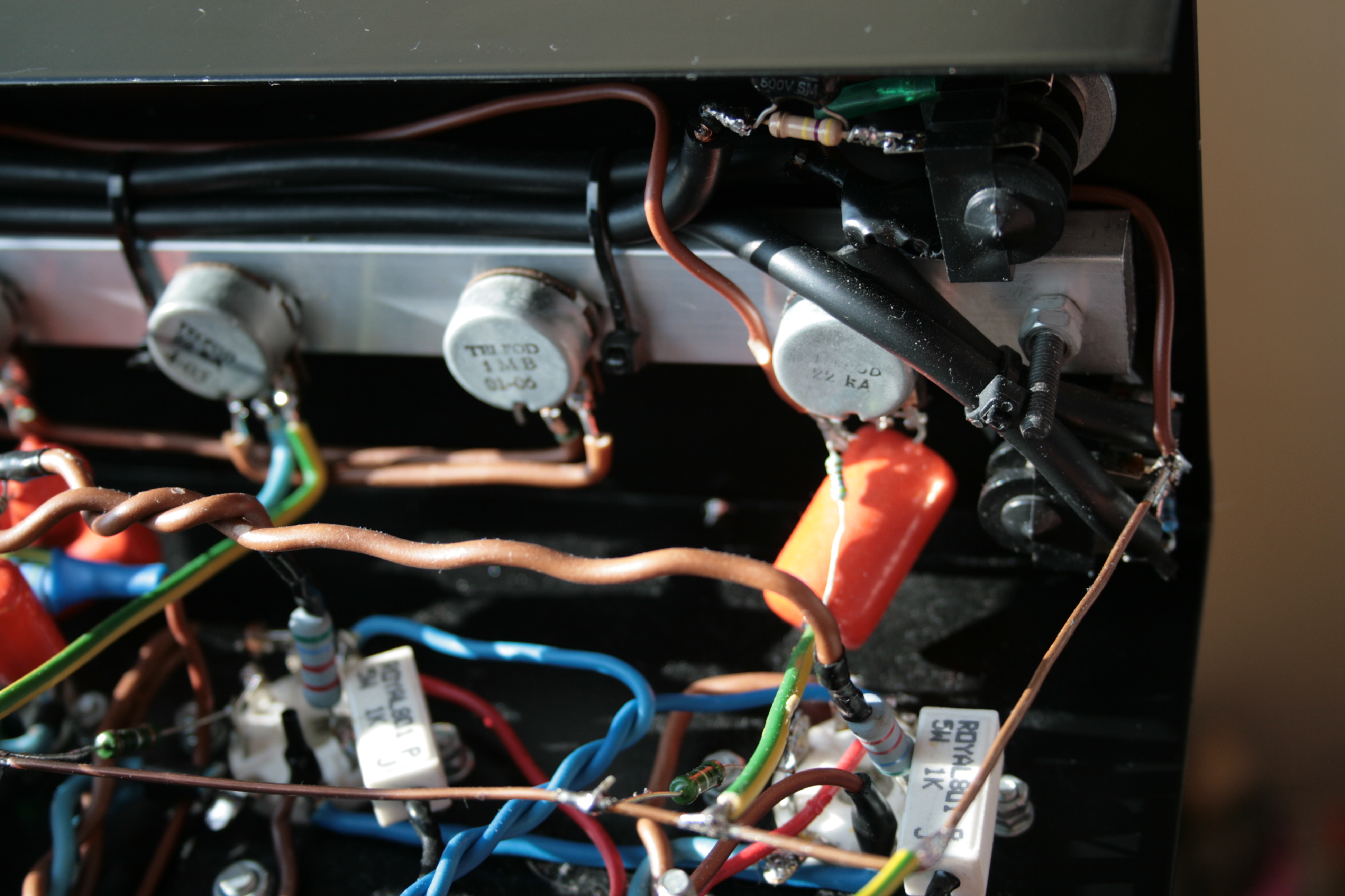

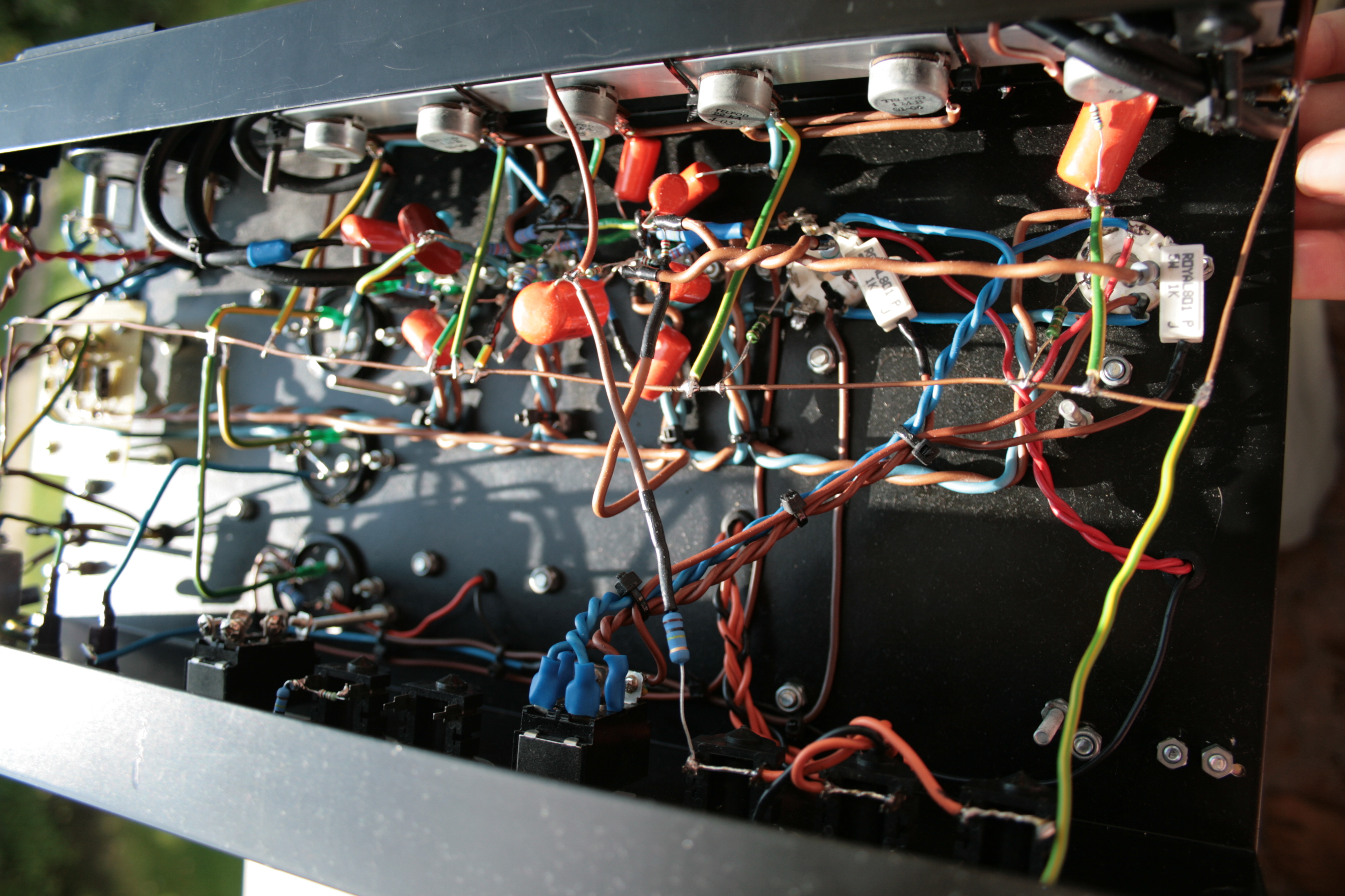

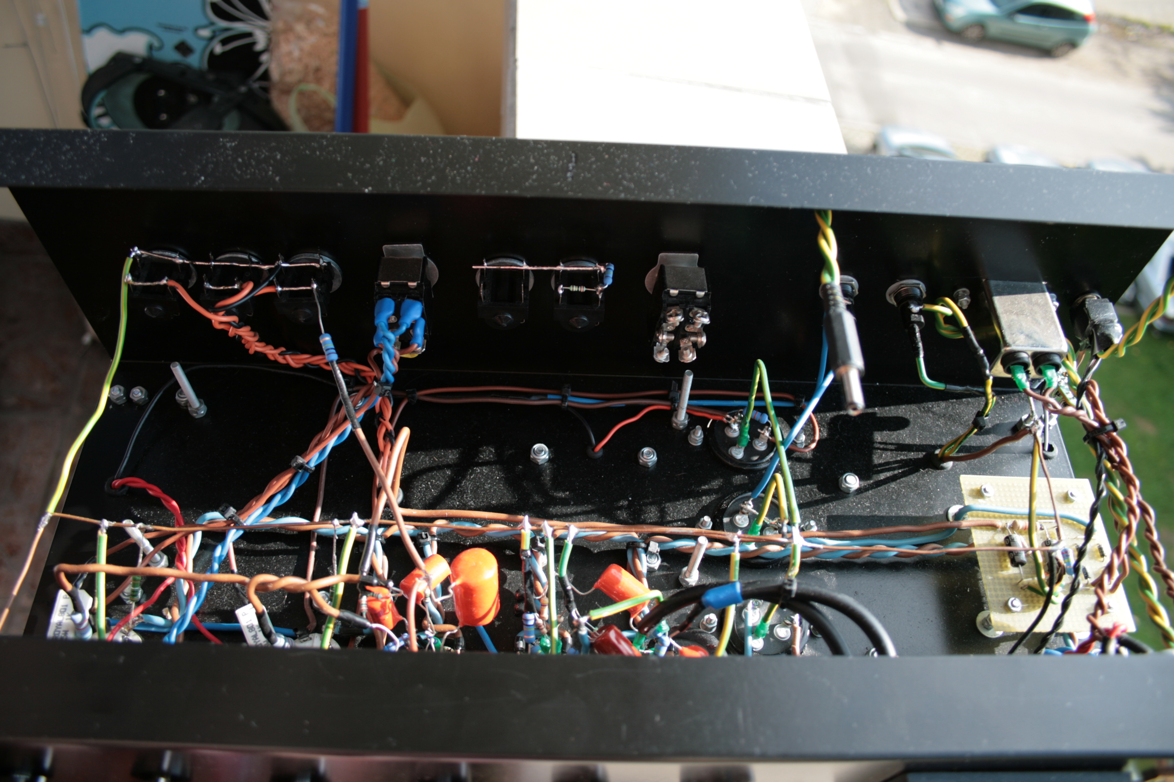

    Chciałbym prosić was o pomoc bo już sam nie mam pomysłu co zrobić. Złożyłem wzmacniacz lampowy z tego schematu http://www.ceriatone.com/images/mods/JCM800_2204CeriatoneHalfPow.jpg (wykorzystałem montaż przestrzenny nie turret board, aby były jak najkrótsze połączenia). Po uruchomieniu wzmacniacza z głośników dobiega cichy syk a po sekundzie okropny nie do zniesienia pisk. Czy ma ktoś jakieś pomysły gdzie mogłem popełnić błąd??

    Pokaż zdjęcia tego cuda.

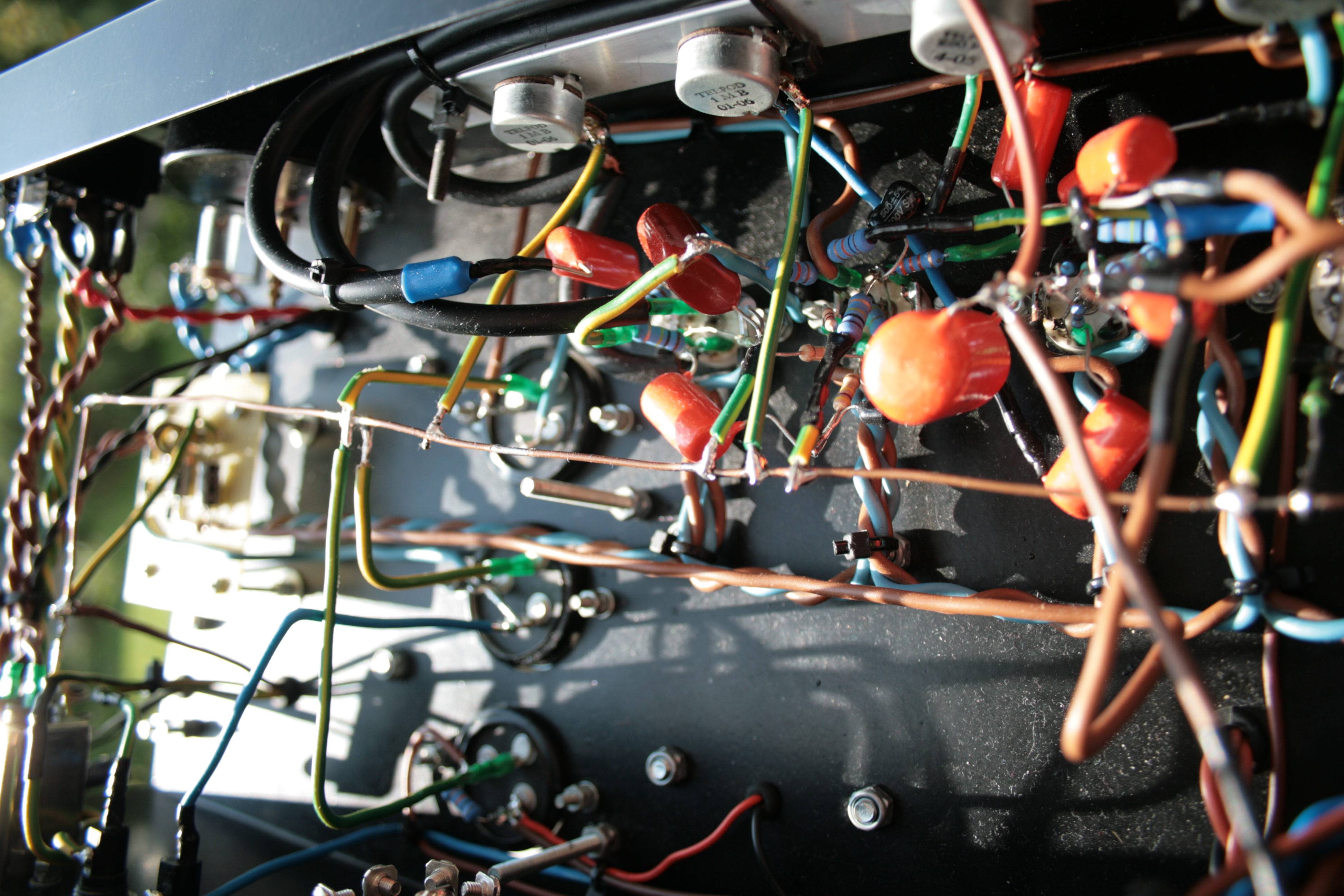

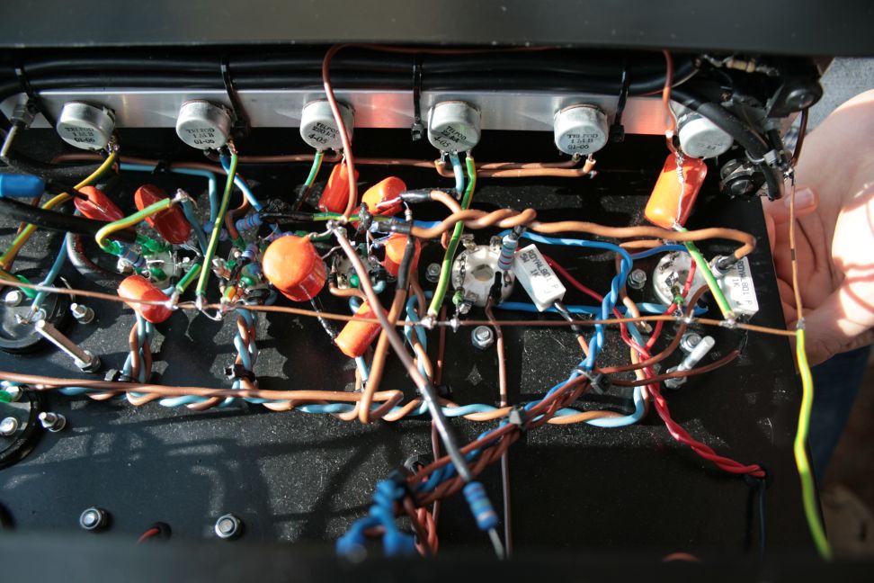

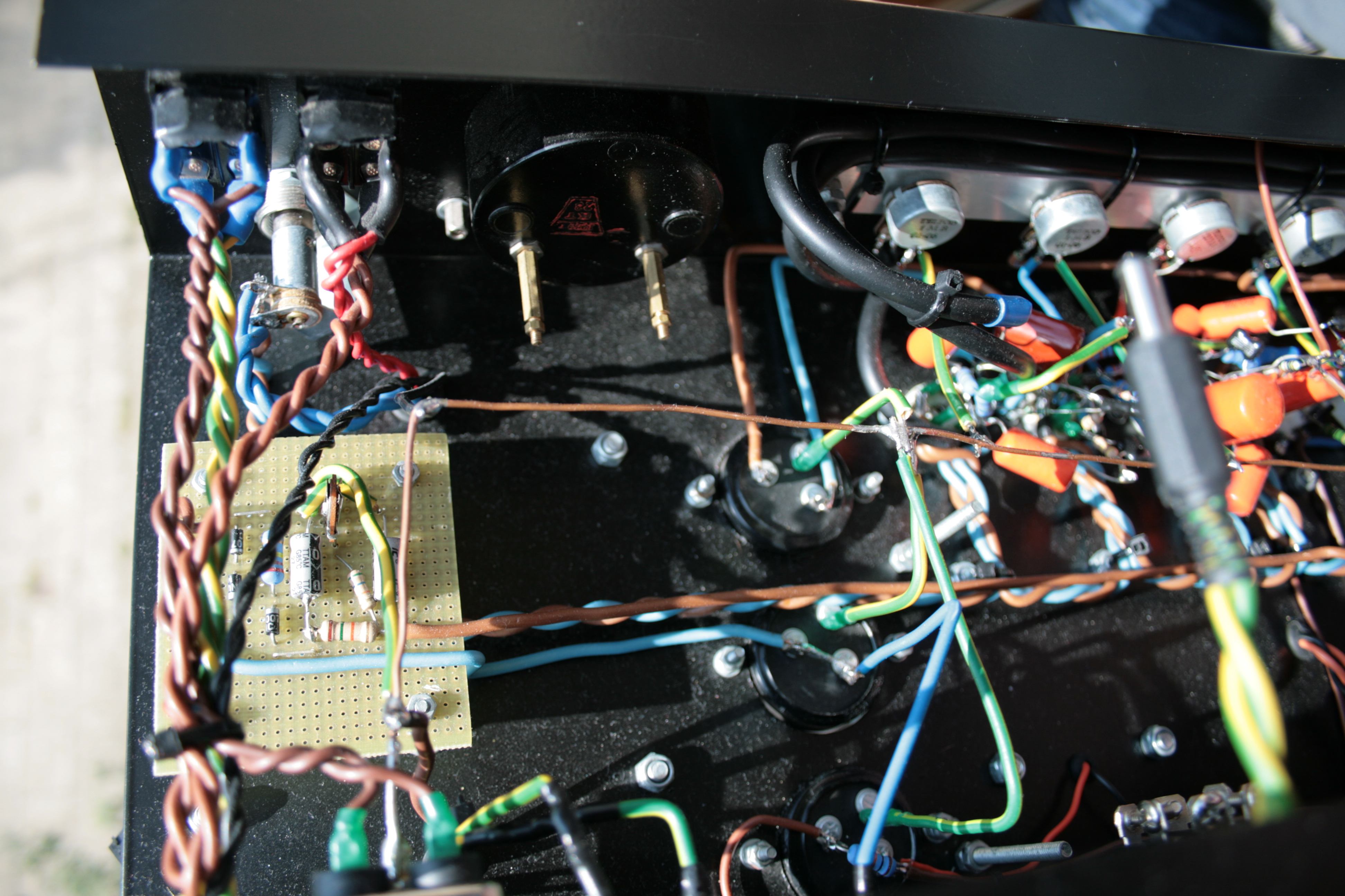

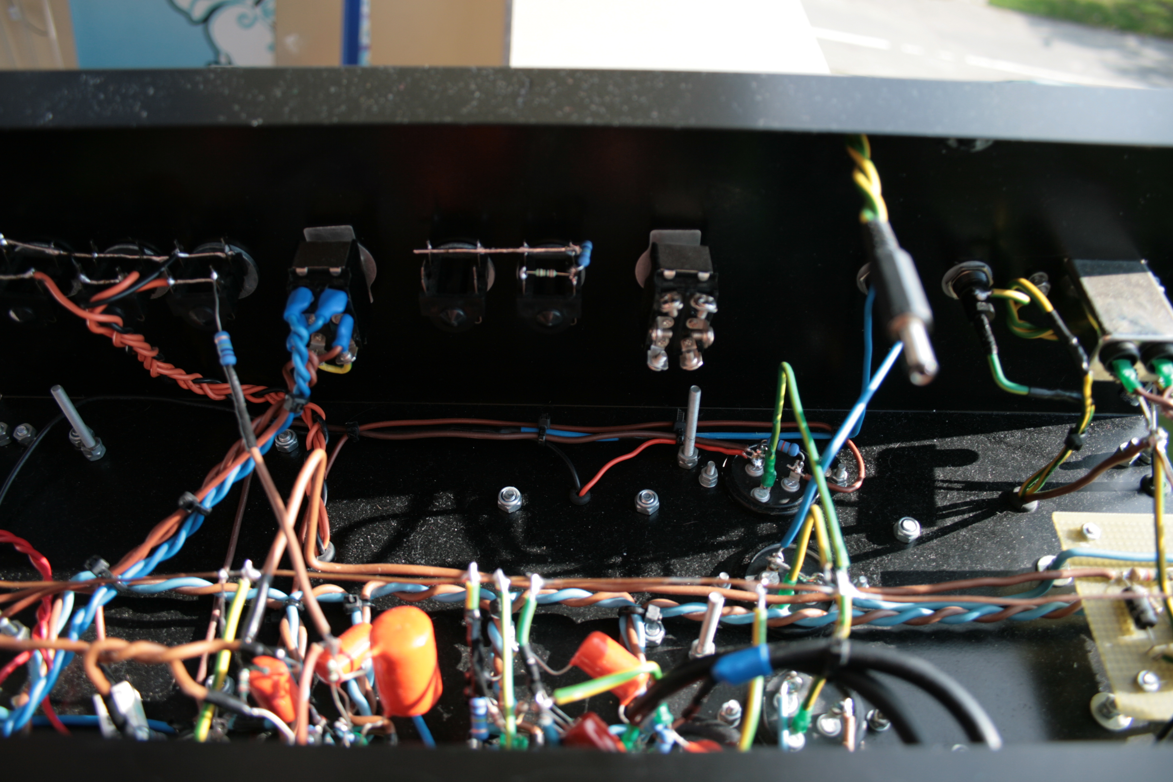

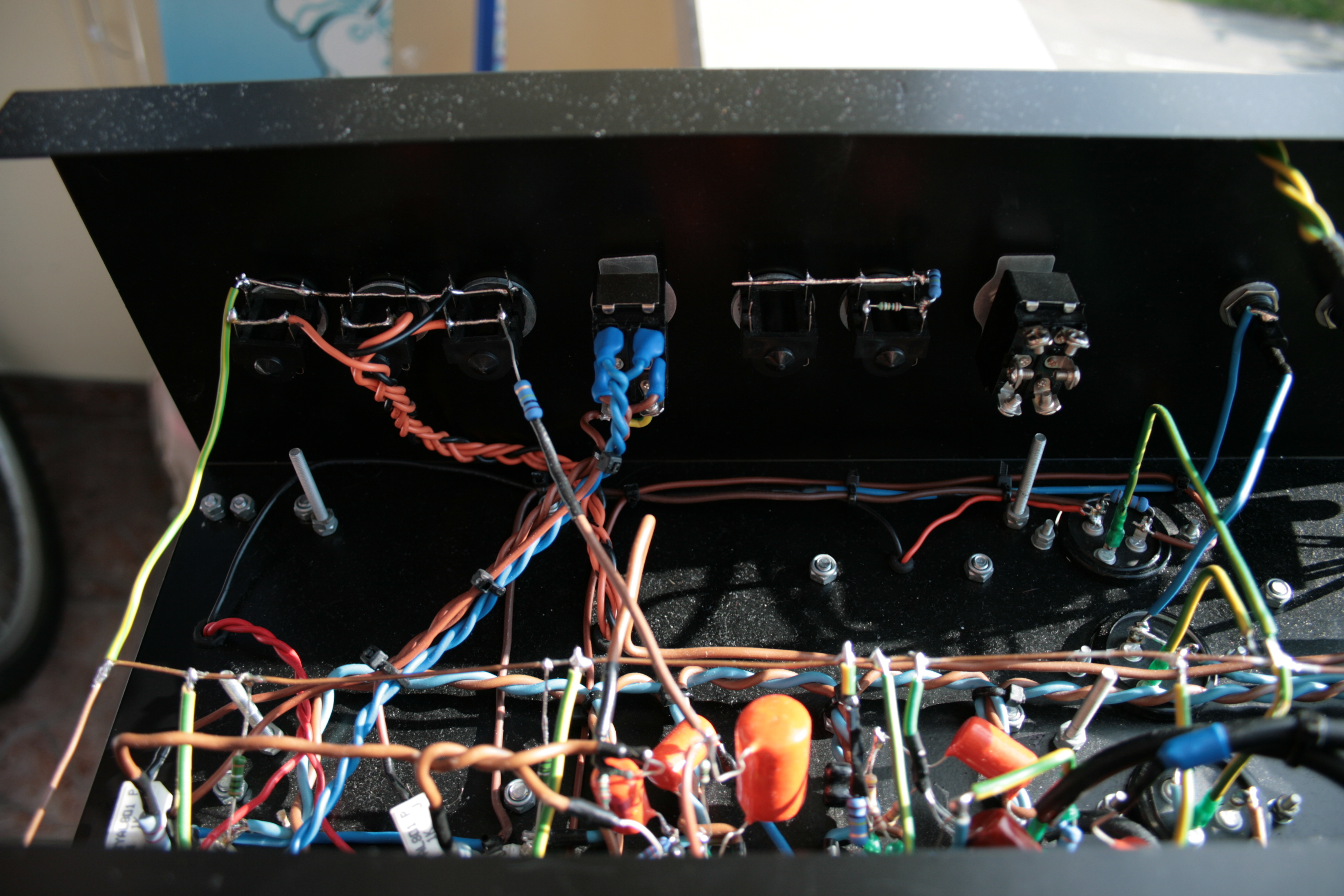

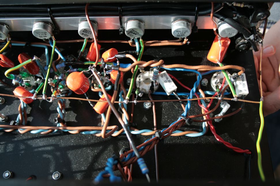

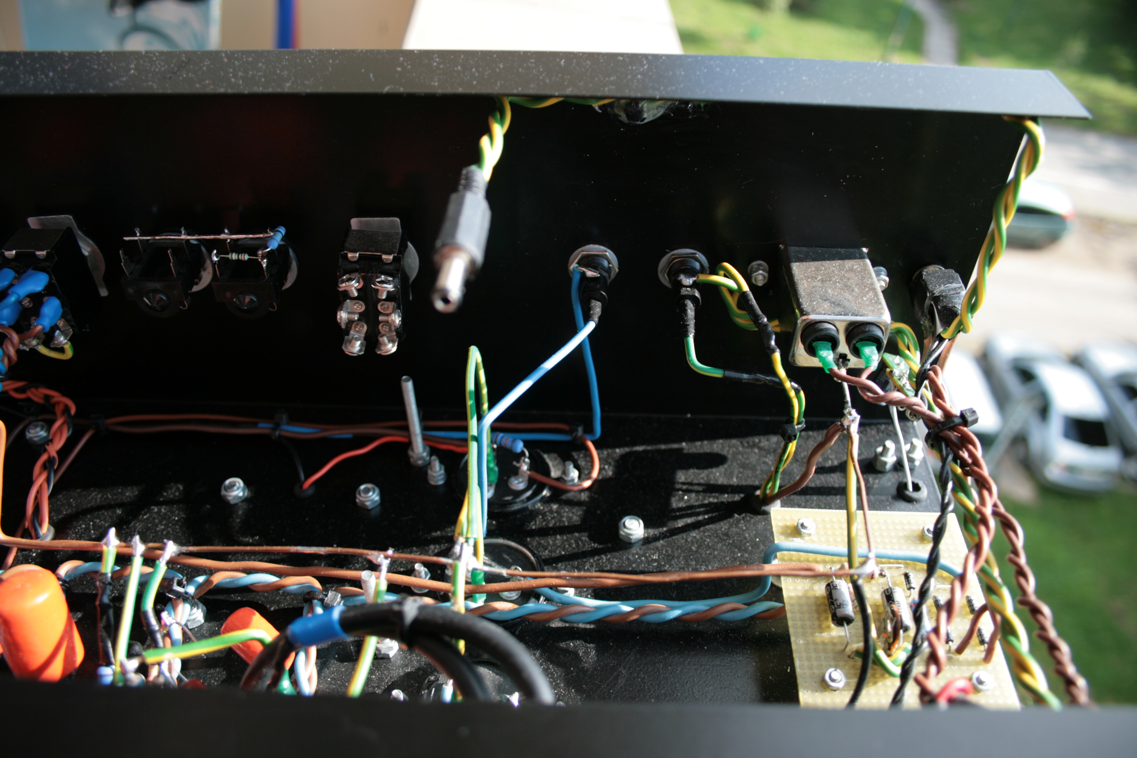

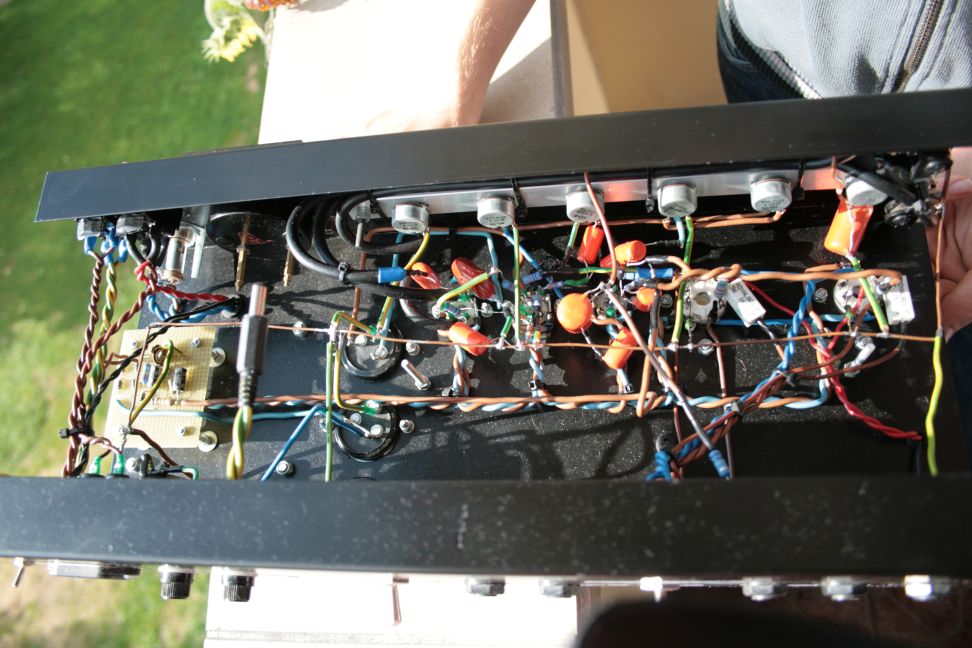

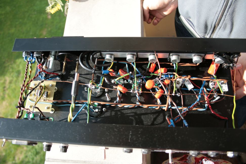

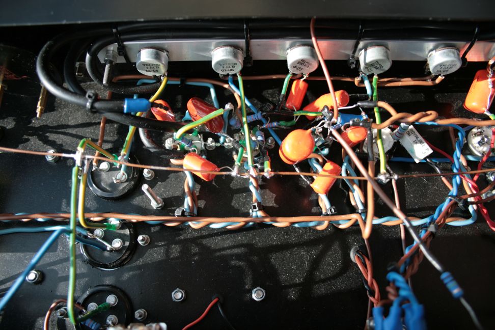

    Sorry, że tak długo nie dodawałem zdjęć ale zaczęły mi się wykłady na uczelni. To mój pierwszy wzmacniacz tak wiec proszę was o wyrozumiałość (pewnie dużo rzeczy jest do poprawy). Oto zdjęcia:
    JCM 800 - Cichy syk i pisk po uruchomieniu wzmacniacza lampowego JCM 800 - Cichy syk i pisk po uruchomieniu wzmacniacza lampowego JCM 800 - Cichy syk i pisk po uruchomieniu wzmacniacza lampowego JCM 800 - Cichy syk i pisk po uruchomieniu wzmacniacza lampowego JCM 800 - Cichy syk i pisk po uruchomieniu wzmacniacza lampowego
    Zrobię tak jak kolega napisał z odłączeniem tego kabla. Dam znać w sobotę czy się udało.

    Większość pająków robionych przez amatorów wygląda jak twój. Ja też tak kiedyś robiłem i kończyło się wzbudzeniami... Jest w necie tyle schematów montażowych na turetach, że grzechem było nie skorzystać, a ty popełniłeś ten grzech. Elementy nie powinny stać pionowo tylko leżej jak najbardziej płasko przy chassis. Przypominam o sprzężeniu zwrotnym które może być podłączone odwrotnie.
  • #6 8587979
    Extremist89
    Posty: 7
    Naczytałem się, że mają być najkrótsze połączenia dlatego wybrałem "pająka". Cały czas sobie pluje w usta że nie zrobiłem tego na turretach. Dzięki za wskazanie błędów jak się nie uda ze sprzężeniem zwrotnym to będę przebudowywał i zrobię tak jak mówisz, że elementy będą płasko leżeć do chassis. Zobaczymy. Bo chyba kable od żarzenia i anodowe oddaliłem na odpowiednią odległość?

    Poprzednik ma świętą rację, to na 99,9 procent odwrotnie połączone sprzężenie zwrotne. Dość popularny błąd... Proponuje zacząć od korekty tegoż, z ew. regulacją głębokości sprzężenia. Daję 0,1 procenta na inne możliwości, mimo nagannego montażu
    Jakbyś zamiast czytać pooglądał trochę zdjęć to byś zobaczył że spora ilość producentów akurat to ma w d***e, a kable pomiędzy turetem a podstawkami mogą mieć nawet 8cm.

    OK. Zrobiłem tak ja napisaliście i udało się działa. Teraz pojawił się kolejny problem: gdy przekręcę potencjometr tonów na około 75% ucina mi całkiem wysokie tony. Drugi problem a właściwie pytanie przy ustawianiu biasu woltomierz ma być ujemne napięcie (pomiar na rezystorze 1R przy lampach EL 34)?

    Tak chodzi mi dokładnie o to co napisałeś w podpunkcie A. Jeszcze zauważyłem, że Pot Presence praktycznie nie zmienia brzmienia wzmacniacza?? Wzmacniacz praktycznie nie "buczy" mimo montażu wyglądającego tak niechlujnie. Rozkręcałem potencjometry Volume na max i przy odłączonym kablu od wejść i "buczenie" zaczyna się przy przy prawie końcu zakresu pot Master Volume (zamierzam to poprawić).

    Dobra problem "ginących sopranów" zniknął po za ekranowaniu wskazanych wyżej przewodów.
