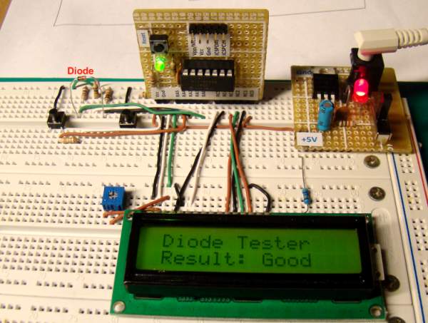

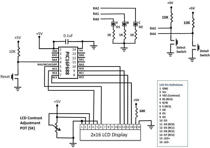

    Celem projektu jest zaprezentowanie prostego sposobu na skonstruowanie własnego urządzenia do testowania diod półprzewodnikowych oraz tranzystorów bipolarnych. Zasada działania opiera się na podstawowej właściwości złącza PN, które przewodzi prąd tylko w jednym kierunku. Mikrokontroler PIC16F688 odpowiada za przełączanie polaryzacji na złączu PN w diodach i tranzystorach oraz na stwierdzeniu czy złącze działa poprawnie (np. działająca dioda przewodzi prąd wyłącznie w jednym kierunku; jeśli przewodzi w obu, oznacza to przebicie).

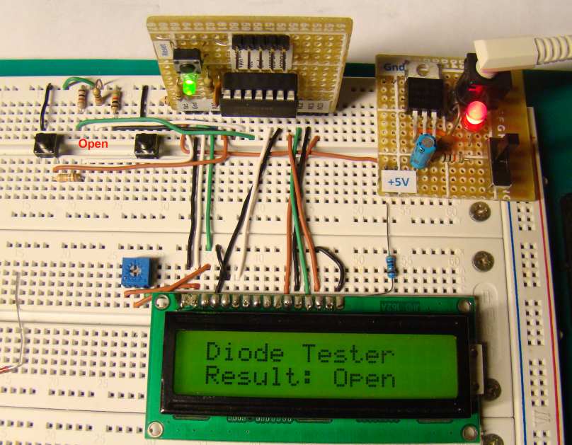

    Algorytm działa następująco: napięcie na diodę jest podawane najpierw z jedną, później z odwrotną polaryzacją. Jeśli prąd płynie w obu wypadkach, oznacza to, że dioda jest uszkodzona (przebita). Jeśli prąd nie płynie w żadnym kierunku dioda jest również uszkodzona (przerwa). W wypadku gdy prąd płynie tylko w jedną stronę mamy do czynienia ze sprawną diodą.

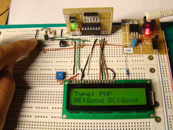

    Urządzenie posiada 2 przyciski opisane jako Select, który pozwala przełączać się pomiędzy testowaniem diod i tranzystorów oraz przycisk Detail (aktywny tylko w trybie badania tranzystorów) który pozwala wyświetlić takie szczegóły jak typ tranzystora (NPN/PNP) oraz stan poszczególnych złącz PN.

    Testowanie diod
    Tester diod i tranzystorów z wyświetlaczem LCD Tester diod i tranzystorów z wyświetlaczem LCD Tester diod i tranzystorów z wyświetlaczem LCD

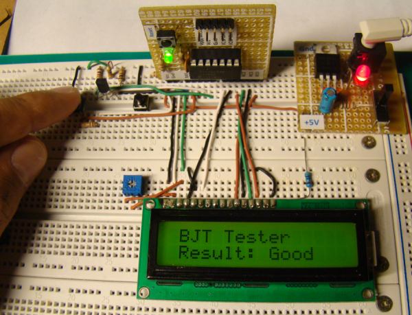

    Testowanie tranzystorów
    Tester diod i tranzystorów z wyświetlaczem LCD Tester diod i tranzystorów z wyświetlaczem LCD Tester diod i tranzystorów z wyświetlaczem LCD Tester diod i tranzystorów z wyświetlaczem LCD
